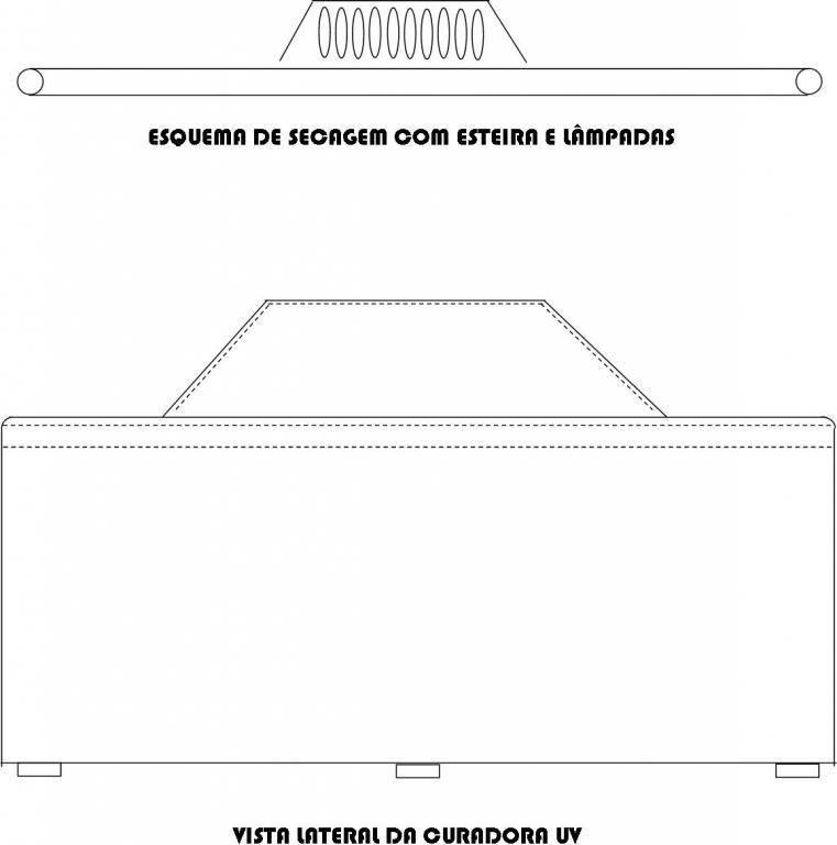

Sobre a curadora, na verdade creio que seja até bem fácil, acredito que em uns 3 dias trabalhando no projeto eu termine ele por inteiro (tomara Deus), até mesmo porque na minha cabeça pretendo interligar ele à impressora (como nas profissionais), com esteira e tudo, porém tudo muito bem planejado.
O problema está sendo a aplicação do verniz pré-cura, pois, se eu o ligar direto á impressora, não haverá espaço para aplicar o verniz...
Estive pensando nesse projeto enquanto concluia o da impressora, pensei também na possibilidade de um apoio antes da esteira e depois da impressora, assim, quando sair da impressora, apoia nesse apoio (tipo mesa) com o tamanho da bandeja e aplica o verniz, depois, coloca a bandeja na esteira e deixa ela passar na radiação e secar, por fim sai seca e é só embalar...
Caso eu não consiga isso, farei pelo menos a esteira completinha, no design de uma original para colocar em qualquer "cantinho" rsrsrs.
__
O preço realmente pretendo beirar os R$ 500,00 de material, e tenho quase certeza que chegarei nesse patamar, pois haverá lâmpadas, material para armação, esteira, etc...
Mas creio que conseguirei, o objetivo dessa curadora é a funcionalidade e o custo baixo. De funcionalidade tenho certeza que conseguirei, sobre o custo baixo, estudarei os materiais mais em conta possível.

Edit: Estou postando um planejamento da curadora uv que pretendo construir, em material-base o MDF ( acho que é assim que se escreve...).
Com certeza meu caro, e essa ideia está muito perto do que imaginamos...
Creio que, assim que decidir qual lâmpada usar, em no máximo 2 semanas esse projeto estará terminado e operante...
__
Vamos a essas lâmpadas Heliográficas, bom, elas parecem ser muito boas, são grandes, são uniformes...
Porém, precisamos levar em conta vários requisitos, como radiação a saúde, custo x benefício, poder de cura, e no meu ver, o pior, a vida útil de cada lâmpada...
Assim sendo, como já possuo uma lâmpada negra á muito tempo, posso afirmar que são mais "duráveis" do que uma heliográfica ou uv comum que durará no máximo 9.000 horas de vida útil e terá de ser trocada...
Não acho uma boa ideia ter que ficar trocando de lâmpada bem dizer "toda hora"...
E, se tivermos a mesma potência em ambas, vou favorecer a negra.
__
Na máquina que citei inicialmente, realmente ela utiliza de 18.000w a 15m/m, porém, só são 18.000w porque está a 15m/m - máximos...
A ideia seria a seguinte: Dotar de menos potência, porém, com uma esteira á uma velocidade mais lenta, sendo capaz de proporcionar o objeto a ser curado por mais tempo na curadora...
Como já citei, há lâmpadas negras de 45w que é a que possuo, porém, há umas mais fortes do tipo beringela...
Assim, juntando umas 10 +- conseguiremos um resultado ótimo, rodando a esteira a uns... 4cm/s.

Boa tarde ! CristianVictor, estive lendo este post citado por curiosidade, já que não tenho interesse nesse equipamento, mas observei os números apresentados e vi que, grosseiramente falando, se 18.000w atendem à velocidade de 25cm/seg. (ou 15m/min), supondo uma relação linear entre as grandeza, implicaria em algo como 2.880w disponíveis para atender à velocidade de 4cm/s.
Dividindo isso em 10 lampadas por ex, já nos deparamos com uma potencia alta por lampada.
Sem contar o calor e necessidade de ventilação devido ao acúmulo de ozonio, prejudicial se aspirado continuamente.
Bom, quero dizer que há vários fatores a serem considerados, e uma vez que não há nada definido, é uma boa hora para considerar todas as questões envolvidas.
Dei uma pesquisada de 10 min. no google e já encontrei fontes interessantes para as principais grandezas e preocupações que se deve ter em mente, espero que sejam úteis de alguma forma, sua iniciativa é corajosa e espero estar estimulando e não desencorajando... :D

Pergunta, as tintas de impressao que utilizamos ( corante ou pigmentadas ) já tem fotoiniciador ou teria que ser adicionado à tinta ? Abraços!
Boa,
creio que não tenha o fotoiniciador...
Creio que tenha que aplicar o verniz uv mesmo.
Mas na verdade essa nem é a minha área, sou técnico de informática e pra ser sincero nem gostava de impressoras e essas máquinas. Porém, gosto de ficar ocupado com algo...
Estive esses dias passados pesquisando os materiais e ví lâmpada com refletor desses grandes de quadra de futebol, devem caber mas 4 lá dentro, porém, a minha ideia é eu mesmo confeccionar pois dessa forma fica mais barato. Não tenho muita grana pra ficar gastando a toa e nem sou patrocinado por ninguém...
Sobre os cálculos de lâmpada e refrigeração, a minha ideia é produzir a máquina idêntica a uma profissional. Deus queira que e consiga.

Bom Dia Arp123,
Muito boa essas materias dos links acima.
Pelo que entendi, devemos ter cuidado com ozônio (um sistema de ventilação resolve) também cuidado com radiação UV (uma tampa evita vazamento de UV) e finalmente cuidado com o verniz ( luvas para evitar contato tóxico com a pele.)
Vamos desenvolver essa ideia.
att.

será que alguma impressora que é capaz de imprimir o verniz sem precisar de silk
Taí uma boa pergunta...
Talvez verniz uv base água, abre o cartucho PRETO, lava, tira todos os resíduos, dilui o verniz até uma base que não entupa muito facilmente..., coloca no cartucho (talvez bulk seria melhor) e manda impressão sempre e cor PRETA, assim vai jogar na superficie o verniz ao invés do preto, e seria até uma boa, já que poderia fazer trabalhos de verniz localizado..., com uma calibragem semi-perfeita pela alinhamento da impressora...
Vamos futuramente fazer esses testes, talvez até dê certo, vai saber... Só não pode ser muito viscoso o verniz, têm que estar bem diluído, quase em ponto d´água.
falou

estou ansioso pela curadora uv se puder depois me passe seu msn
