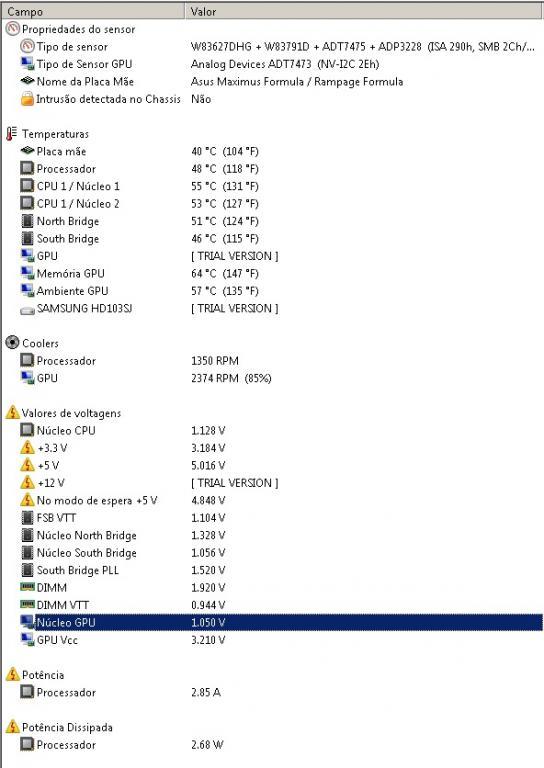

Montei a Rampage Formula hoje para refazer alguns overs e resolvi passar as temperaturas e voltagens para referência.
Estou usando um Celeron D 420 com FSB de 440MHz e as voltagens da ponte Norte e Sul estão as mais baixas possíveis com estabilidade.
Veja como estão as voltagens e temperaturas.
A relação das voltagens nos chips é a mesma tanto no Celeron como no Quad, portanto é válida.
Ps: Aqui não está acontecendo oscilação.

Bem aqui a tensão do NB é 1.30V, menos que isso fica instável. O SB fica em 1.07V. A temperatura é bem parecida.

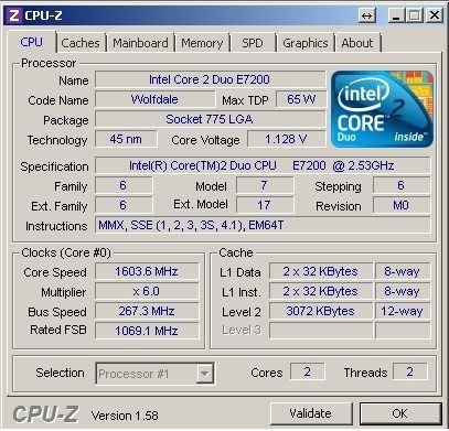

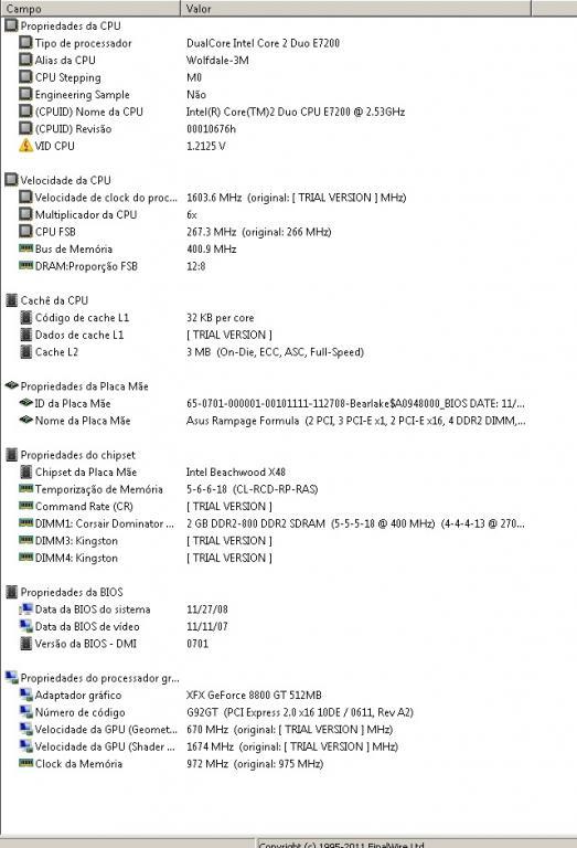

Li todo esse topico e mesmo assim nao entendi quase nada dos termos tecnicos tirei todos os prints que foram pedindo vamos ver no que vai dar.

Como eu vou ter que desmontar tudo para colocar o cooler no processador vocês acham que deveria desmontar a placa-mãe e colocar pasta termica no northbridge e southbridge pois faz uns 3 anos que uso esse computador ligado 24/7.
Olá! Bom dia?
Desculpe a demora e provavelmente você já deve ter executado o trabalho, mas, antes tarde do que nunca.
Sim, seria muito interessante você desmontar os dissipadores e verificar a pasta térmica e os contatos.
A minha Rampage tinha contato ruim, tanto no NB como no SB, e dei um jeitinho brasileiro para corrigir. O NB e SB abaixaram as temperatiras depois da brasileirada que aprontei.
Boa sorte.
