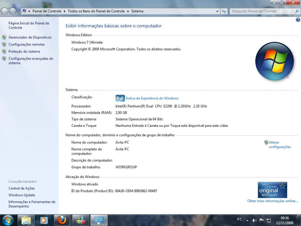

você esta vendo essas memoria em meu computador propriedades?
Aparece como esta aqui..
da um print scrin na tela pra gente ver...
é nessa tela mesmo, ta falando 1GB
