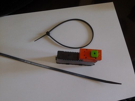

Boa Noite ARP123,
Dá pra adaptar uma borracha de introdução de papel em uma seringa, para puxar o ar e outras duas mangueiras em um bico de cartucho para encher de tinta. Mas francamente vale a pena comprar o tal Snapfill.
Outra sugestão é ir a um ferrovelho e procurar algumas impressoras HP k5400 ou similar. Tem a tal borracha, mangueira e uma bomba de sucção. Algumas epsons também serve.
Boa Sorte
Helder

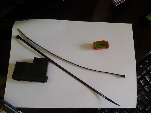

screen]Não é uma maravilha da engenharia, mais funciona 100%, e é bem melhor que esse vedido aqui, só não terminei porque quando usei com abraçadeiras de nylon funcionou então nem terminei, porque como usamos uma vez perdida a coragem não deixou terminar, apenas abri um pouco mais a borracha de silicone para pegar toda a saida da cabeça.
Usei as 2 abraçadeiras, uma de cada lado da saida, mais acredito que só uma também funcione, esse snap vem com 3 borrachas usei a maior e abri apenas um pouco mais a cavidade, ela encaixa perfeitamente na proteção que vem na cabeça, sem precisar nenhum ajuste, só tem que remover umas pequenas partes internas na parte laranja para que o borracha de silicone encaixe perfeitamente.
Eng.Helder e wwp, muito obrigado pelas idéias, na verdade tem muitas saídas, basta você olhar à sua volta e ver que material perto de você está dando sopa e serve para o trabalho, eu principalmente como usuário residencial posso usar abraçadeiras de plastico mesmo pois não vou mexer tanto assim com a cabeça, soluções mais práticas precisam integrar o dia-a-dia de vocês que trabalham em altos volumes, mas eu já tive algumas idéias aqui e vou tentar juntar as partes.
Só uma dúvida, essa parte laranja é o próprio protetor da cabeça que vem com ela original? hehehe se for, realmente você foi criativo... Obrigado pelas respostas! :lol:
É a proteção mesmo!:D
esquici de comentar que tem que tirar a parte da proteção laranja uma aba curvada para que não fique errado na hora de colocar a abraçadeira.

Olá wwp,
Este snapfill não serve para as cabeças 940/88 (sei que sabes disso), mas estou pontuando porque pode ser que alguém chegue aqui e pense que ele serve.
O snap para a 940/88 precisa ter os bicos para injetar a tinta na cabeça a medida que ela vai sendo removida (sugada) da cabeça.
Olá wwp,
O snap não é o que serve, e sim uma das 3 borrachas de silicone que vem com ele, mostrei apenas de qual snap tinha tirado a borracha para fazer minha adaptação com o protetor de cabeça original, a 8000 que uso é em casa, para trabalhos da minha esposa, desculpe se não espliquei, mais acho que quem viu deu para entender o que eu fiz.
não postei fotos das seringas que coloca a tinta, porque estavamos falando só do snap, e tenho o snap de 8000 mais é uma B%$%#, esse que fiz é muito bom só não terminei por preguiça mesmo, e como uso pouco nem preciso terminar, só corto a abraçadeira de plastico e quando preciso uso outra.
Abraço e espero ter esclarecido melhor;)
