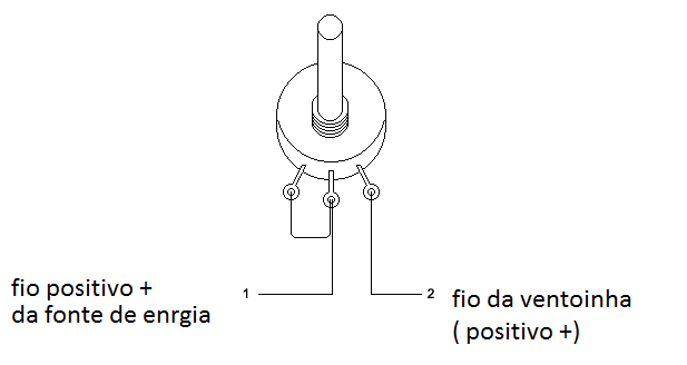

vou te passar um texto com uma imagem q eu tenho salvo no meu pc:
Controlador de Velocidade para cooler de PS3
Como fazer:
O fio que alimenta a ventoinha precisará ser cortado ao meio, para a instalação do potenciômetro.
Desencape a extremidade de cada pedaço de fio resultante do corte e faça a ligação do potenciômetro. O fio marcado com 1 deve ser ligado a um dos fios resultantes do corte e o fio marcado com 2 deve ser ligado ao outro fio resultante do corte. Não se esqueça de isolar todas as emendas com fita isolante.

Componentes:
1 Potenciômetro de 100 ohms x 1 a 5 Watts

não sei se você vai entender desse jeito, mas sabe... entre os fios 1 e 2 coloque uma chave liga desliga, na posição liga, o cooler vai ser controlado pelo sistema ( mas você terá que deixar o potenciometro no mínimo ) e na posição desligado você mesmo controla o cooler. entendeu, se tiver alguma duvida pergunta.
vou ver se posto uma imagem
  cooler disse:
e agora entendeu?

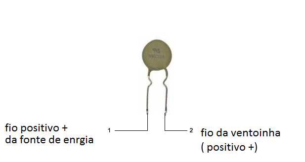

de nada, só não entendi o que você disse: automático. você quer dizer q ao invés de potênciometro você quer alguma coisa q controle automáticamente? se for isso use um NTC ao invés de um potenciometro.
você vai ter que colar o ntc no dissipador de calor do PS3, para que ele "sinta" o calor e aumente a velocidade da ventoinha. veja a imagem abaixo:
