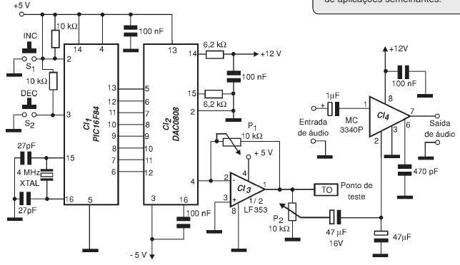

Pessoal, alguém tem o arquivo do PIC para esse projeto de controle de Volume Digital com PIC ? Vê se alguém reconhece pela foto! Se puder, coloco o nome da revista e o exemplar que saiu. Não sei se pode colocar aqui...
Aí que ta amigo, eu não sei criar esse programa, só queria aproveitar a ideia desse circuito para adaptar em um pequeno projeto.
Eu tenho o DAC0808 e o PIC, mas só folta o programa. Na verdade só me interessa a parte do PIC e do DAC no esquema. Podem me ajudar?

Não adianta nada o PIC ter um conversor A/D, pois neste caso é necessário um conversor D/A !
Existem maneira bem mais simples, pode-se usar uma rede R/2R na saida do PIC e eliminaria tanto o DAC como o operacional seguidor do DAC. Só seria necessário manter o CA3040.
Mas o que o nosso amigo sandrocgr precisa é apenas de um programa que faça incremento e decremento de um valor binário de 8 bits, mediante as teclas de UP e DOWN, e apresente esse número na porta de saída, e pronto...
Mas eu abandonaria o DAC, trocaria pela rede R/2R .....
Esse programa pode ser feito em BASIC, sem nenhuma dificuldade, sugiro verificar o tutorial sobre programação de PICs em BASIC usando o PSI disponível nos tópicos destacados.

Verdade Felipe_Eletronic, eu já tinha verificado essa possibilidade, mas me parece que não encontra esses potenciômetros digitais em qualquer loja.
Tem algum que seja bem comercial? Eu acho que já resolveria meu problema...
