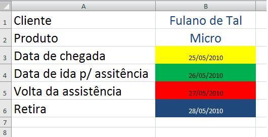

Tenho uma planilha que eu utilizo para controlar o estátus de produtos que vão para assistência Técnica..
Nela eu tenho em :
A1 - Cliente
A2- Produto
A3- Data de chegada
A4- Data de Ida p/ Assistência
A5- Volta da Assistência
A6- Retira
O que eu preciso é de uma formatação condicional que faça que conforme eu preencha os campos a cor da linha mude, por exemplo: quando chegar eu preencho a data de chagada e a linha fica amarela... quando sair para assistência a linha ficar verde.. quando voltar da assistência a Linha ficar vermelha e quando retirar da loja a linha ficar azul... (pode ser com outras cores)
Obrigado a Todos que ler e a todos que puder ajudar...
Veja na imagem se isto ajuda:

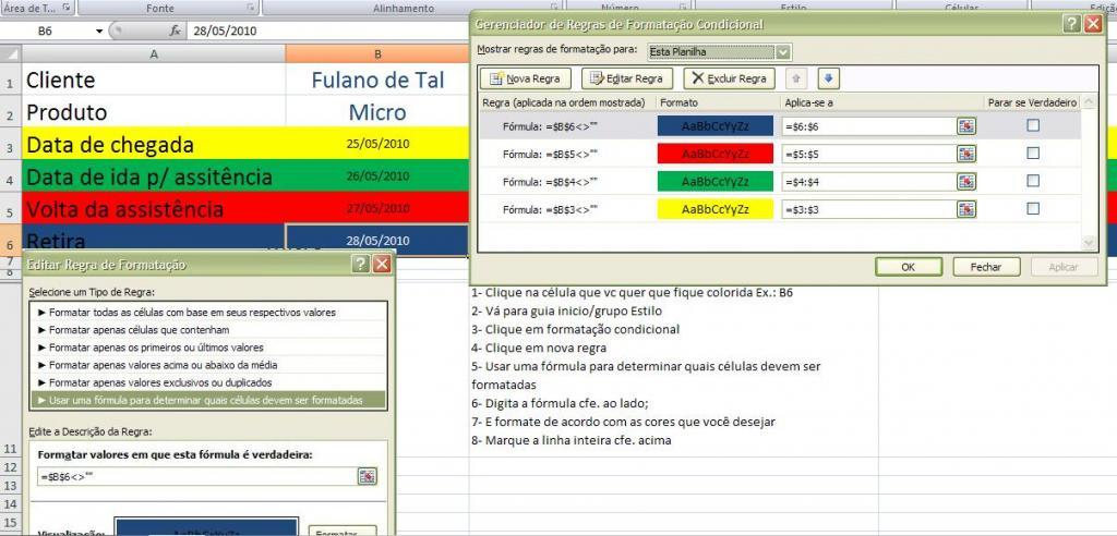

1- Clique na célula ou linha que você quer que fique colorida
2- Vá para guia inicio/grupo Estilo
3- Clique em formatação condicional
4- Clique em nova regra
5- Formatar apenas células que contenham
6- Em "Formatar apenas células com" escolha a opção "não vazia"
7- E formate de acordo com as cores que você desejar
8- Uma cor para cada célula ou marque a linha inteira
Um abraço :P
Desculpa, descrevi Errado..rsrsrsrs
A1 - Cliente
B1- Produto
C1- Data de chegada
D1- Data de Ida p/ Assistência
E1- Volta da Assistência
F1- Retira
ai, na medida em que eu for preenchendo a linha inteira mudar de cor... tem como??
mas obrigado pela ajuda, eu que escrevi besteira na hora de descrever a planilha...
Se você fizer como explicado acima usando Formatação condicional, se a célula não contiver nenhum dado ela ficará sem cor, mas quando você adicionar uma data ela ficará na cor desejada como no exemplo da figura.
mas queria que a linha inteira ficasse com a cor do status..uma cor única... tendeoo??

Consegui resolver meu problema ^^
Não foi como descrito acima,
mas se alguém quiser saber como é só pedir que eu posto.!!
Abraço.
valeu aí "Excelenter" ajudou bastante..
Selecionei todo o espaçõ da linha que eu queria preencher >Formatação condicional> Nova Regra> Usar uma Fórmula para determinar quais células Devem ser formatadas> Fórumula: =$C$2 ( que é a data de chegada) e coloquei a cor amarela pra formatar a célula, ou seja quando eu preencher a célula "C2" o espaço da linha celecionada vai ficar "amarelo". repeti os paços selecionando o campo novamente só que colocando a fórmula das próximas células das datas: "=$D$2" com a formatação "Verde", "=$E$2" com a formatação Vermelha e " =$F$2" com a formatação Azul..
Só isso.!! Assim, conforme eu preencher os campos das Datas a cor vai mudar de acordo com o status do produto para a assistência...
Repeti a formatação nas outras linhas usando "Copiar" e "Colar Especial - formatos"
Um Abraço a Todos que Ler...valeu.!
