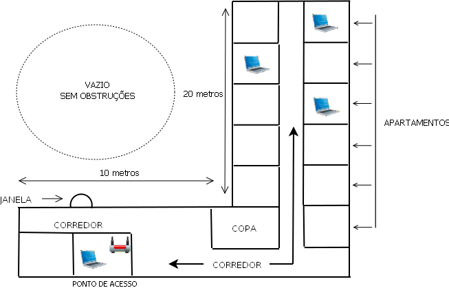

Caros colegas,
Vou precisar montar uma pequena rede wireless, apenas para compartilhamento de internet.
Conforme o diagrama da rede (cenário), estou dúvidas:
- Como levar o sinal (do ponto de acesso aos notebooks que estão dentro dos aptos), com qualidade suficiente para uma boa navegação ?
- Utilizando apenas um AP no ponto de acesso, terei bom sinal dentro dos aptos ? Ou terei que instalar antena externa?
- Ainda nao comprei os equipamentos, gostaria que me indicasse o que comprar (aprouter, cabos, antena)
Coloquei o diagrama da rede anexo ao topico, caso nao consiga vizualizar, postei no seguinte endereço:
http://yfrog.com/5ndiagramap
Agradeço no que poderem ajudar!
Obrigado!
Ricardo

José, obrigado pelas dicas!
Fiz um teste hoje com um AP Dlink DSL-2640T, 56Mbps, emprestado de um amigo.
Configurei uma rede qualquer. Mas para a minha decepção, ao entrar no corredor que da acesso aos aptos, o sinal sumiu!
AP's da categora 802.11g, estão descartados para esta finalidade!
