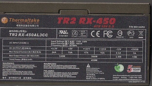

Faller,
Dá uma olhada aí, passei no scanner a lateral da fonte.
Pelo que eu vi é mesmo a importada, que eu coloquei a imagem no post anterior...
Se for mesmo, eles deveriam colocar o código diferente, mesmo que uma seja distribuída no Brasil e outra fora certo ?
Faller,
Mantenha esa sua fonte pois ela tem energia suficiente para sua config. Realmente é uma fonte de 450 Watts e consegue entregar 33 Amperes nas linhas de 12 Volts (396W/12V = 33 Amperes)
Aquela outra informação que postei, de uma única linha, tirada do site da TT, não condiz com a realidade..
