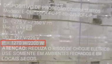

Esse Clamper de nova geração tem um Circuit Breaker (mini-disjuntor) em conjunto com a chave liga/desliga, de 10 Amperes.
Desse modo a potência que ele manipula é de 127Volts x 10 A = 1.270VA`s

Vai atrás da Atera e vais te dar mal...
Te disse e repito..
Circuit Breaker de 10 A
Tensão de 127 Volts => Potência máxima de 10A x 127V = 1.270 VAs
Tensão de 220 Volts => Potência máxima de 10A x 220V = 2.200 VAs
Confira no ssite da Clamper e vê o que eles dizem, mas não vá atrás da Atera..

Veja ai, no próprio filtro, na traseira dele:

Vocês informaram o consumo máximo de equipamentos que o filtro suporta em 127V e 220V. No meu caso aqui é 110V. Só que os aparelhos informam em watts o seu consumo e não em VA.
Cheguei a ligar para o suporte técnico da clamper e o atendente me informou que a soma da corrente dos eletrônicos não poderia passar de 10 :confused: ** se for assim so o notebook é 7.7 A. O que me deixou mais confuso ainda. :confused::confused::confused:
Algum do nobres colegas poderia, por favor, simplificar se o filtro aguenta todos os 8 aparelhos descritos acima. Já que ele tem 8 tomadas quero usar todas elas.

Com excesso de folga. O consumo aí com tudo ligado simultaneamente não bate em 500W, o filtro suporta 1270W.
