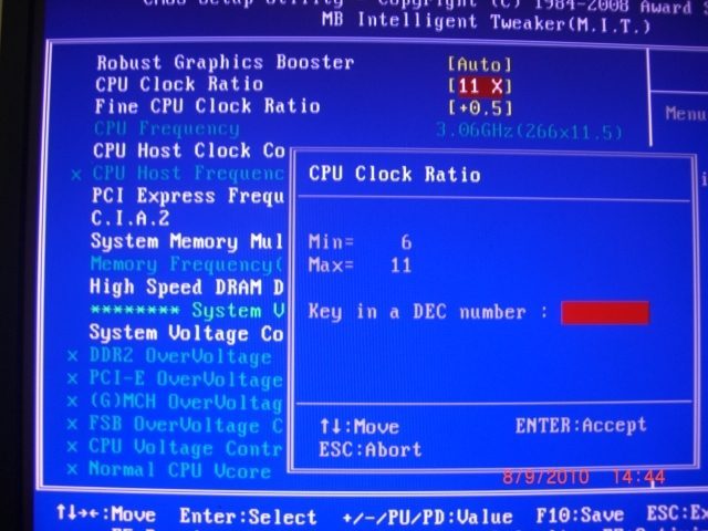

aí acho que alguma fotos da bios ja da uma ajudinha!!

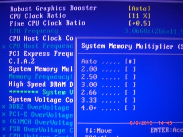

cpu ratio coloque 8x e no fine 0.0,cpu host clock enable e depois mude pr 400,pci express 100 e system meory 2.00.

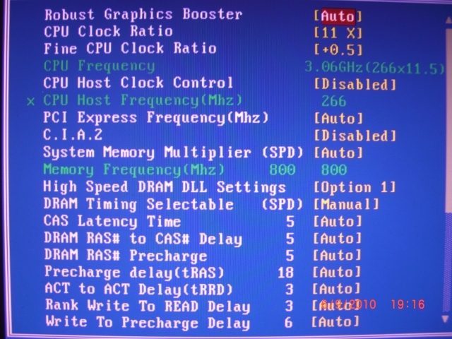

Então! Fiz essas alterações mas quando reiniciei o pc,ele ficou ligando algumas vzs e depois quando ligou,entrei na bios e tava tudo nas configurações normais!!!O que aconteceu?

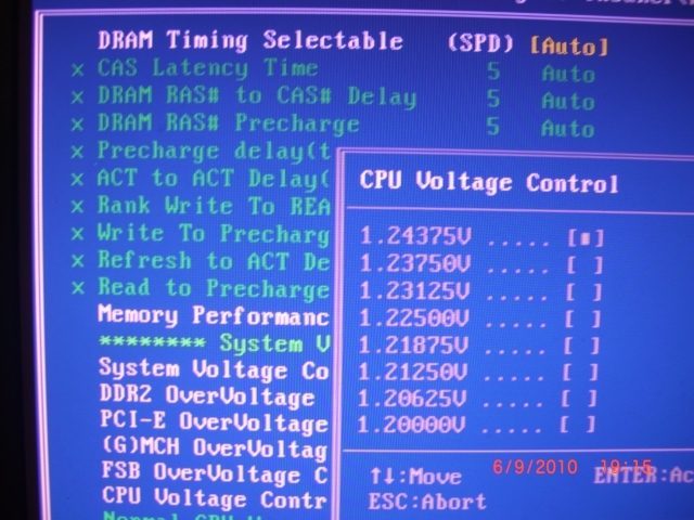

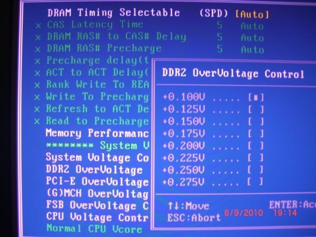

Fiz novamente e salvei!!Rodei o jogo Dirt2 e ficou normal,porém o vcore ficou em 1.34v,e no site da intel o normal é 0,8~1,36v!E as memos ficou em 2.1v,sendo q as mesmas são de1.8v...sera q posso ter algum problemas com as voltagens?No indice de desempenho do windows antes das mudanças a pontuação do proc e memo era d 6.4,após as mudanças ficou em 6.5!!o q vocês acham do over?Sera q da pa da + um up?

esta bom,mais não entendi o motivo de subir tensão da memoria.Tire system voltage control do auto e coloque o voltage real da sua memoria.
Cara...primeiramente queria agradecer a sua paciência em me dar uns toke,Valeu!!Então,na minha bios não tem como setar a tensão exata e sim só acrescentar + vol...!!!Dê uma olhada nas primeiras fotos q postei.Em relação ao vcore,o que você acha?1.34 no everest,ta tranquilo?
sim,só tome cuidado com temperatura,acho q não sera problema pr você e se caso for subir mais over aumente ratio de 0.5 em 0.5,mais quase com certeza você precizara de mais v-core.estamos aqui pr ajudar.

Então cara!!onten fiz esse teste8.5x400 q ficou em 3.4...dxei rodando pouco tempo o prime com um pouco de receio,pois as memos ficaram em 2.1v sendo q elas são de 1.8v,não tem como diminuir a tensão,na minha bios só da para acrescentar + volt!!Tem algum problema elas ficarem em 2.1?se sim o que pode acontecer?Se não tiver problema esse over de 3.4,para meu processador q é de 3.06,é um over tranquilo?Minhas temperaturas estão normal!!!Rodando prime ficou em 50 GRAUS!!!!Vou fazer os testes e postar algumas fotos aqui!!!valeu!!
não tenho certeza mais acho q essas memorias suas guenta de boa esse 2.1,tenta afrojar as latencias pr ver se muda tensão tipo coloque 6-6-6-18.
To com a penúltima atualização dessa placa acho q não seja necessário atualizar!!Essa tensão da memoria dve ser da placa mesmo,quando sobe o fsb ela deve aumentar a tensão das memo mesmo!!!Sei la...mas acho q não tem problemas sérios dxar em 2.1..Alguem aí pa nos ajudar????

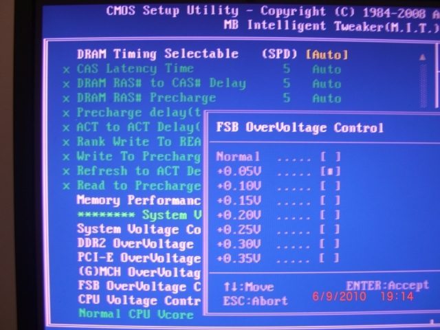

Então pessoal,fiz algumas alterações(foto 1),porém não deu boot,fiz as msmas alterações e depois funcionou,estranho..o que pod ser?Bom ficou em 3.4ghz com vcore 1.34,sendo q o processador é de 3.06ghz e vcore em média de 1.25,no site da intel ele é de 0.85~1.36v,esta bom?Bom dêem uma analisada nas fotos ai,fiz como falaram p/ mim fazer!!!Rodei o prime por meia hr e depois o intel burn test!!Enfim dêem uma olhada nas fotos e me digam,por favor,se este over esta bom para usar no dia-dia?Gosto de rodar games como Dirt2,Pes,etc!!!Ah tem algo q posso mexer para melhorar?valeu..
