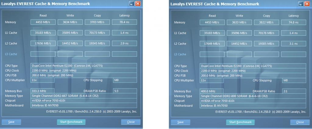

Olá, minha placa mãe é uma ECS gf7050vt-m5, nas especificações diz que ela suporta DDR2 667 e DDR2 800(O.C), eu tenho 2x1GB pentes kingston DDR2800, e setei a memoria para 800 Mhz na bios com latencia 6 6 6 18 e está rodando tudo em ordem com o VDIMM minimo possivel selecionavel na placa mãe (1,85).
A duvida é a seguinte:
1° - como as memorias sao DDR2 800, elas estão rodando no clock normal, então nao a nenhum risco certo ?
as vantagens de rodar com clock maior são minimas, porém se nao houve problema algum, pouco é melhor que nada :D
também coloquei a ss benchmark do Everest para opinarem a respeito

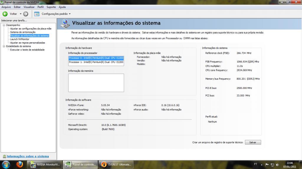

Seguinte galera, eu gostaria de saber se a GF7050vt-m5 trava o pci-e, porque eu não achei a opção nem na bios e nem nos manuais, o fato é o seguinte:
eu consigo setar uma frequencia estavel muito grande com ela sem problemas de establidade quando coloco no modo de overclock MANUAL, por exemplo a memoria setada em 800, (ela nao passa nem 1 mhz disso) e o processador ( que em padrão fica fsb 200) ta em 266, ja cheguei até 280 sem problemas, resolvi não testar mais que isso porque ja tava com 40% de overclock e não consigo saber se esse bendito PCI-E ta travado
informações adcionais: Chipset Nvidia 610i, Processador Dual Core E2200
Foto: posso confiar no N-TUNE ? visto que ele não da suporte para o Chipset 610i (somente do 630i para frente) mas mesmo assim eu consego usar os recursos de overclock do programa.
