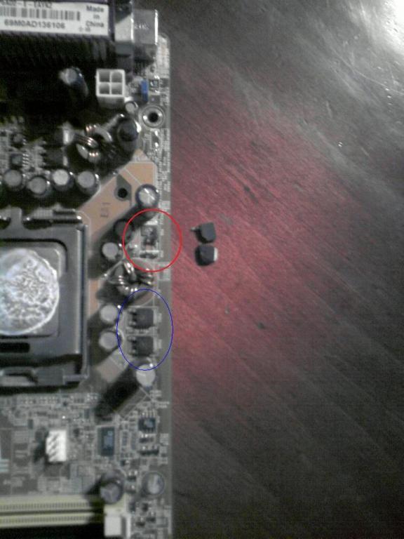

Estou com uma Asus P5AD2-E Deluxe com dois mosfets "quebrados" (um está ao meio, parece que levou uma martelada) e uma GeForce 6500 com um capacitor vazado.

Então a questão é, como trocar esses mosfets? Um deles tem soldas finas, assim como o capacitor da GF, e acho que com paciência consigo tirá-los sem danificar as placas, mas o outro mosfet só tem furinhos, nem consigo ver a solda. Existe alguma maneira "caseira", isto é, sem ter que comprar algum equipamento extra, de retirá-lo?
E onde mais, fora a Farnell Newark, seria possível encontrar mosfets? Não achei esses modelos lá (são os http://www.alldatasheet.com/view.jsp?Searchword=09N03LA e http://www.alldatasheet.com/view.jsp?Searchword=70T03H).
E outra, tem como saber o quê exatamente eles fazem? O PC funciona normalmente com outra placa de vídeo mesmo sem eles, nem tela azul nem nada :confused:
Foto (ruinzinha):

olha se os dois mosfets que eu circulei de azul é igual aos mosfets danificados?

Esses mosfets fazem parte do cicuto de alimenteção do processador
posta uma foto da VRM da Cpu (igual a foto da placa mãe com pcb azul) com o maximo de qualidade possivel porque essa sua passo longe da qualidade :D
Se eles forem iguais acho que da para fazer uma ganbiarra bem funcional :devil::eek:
