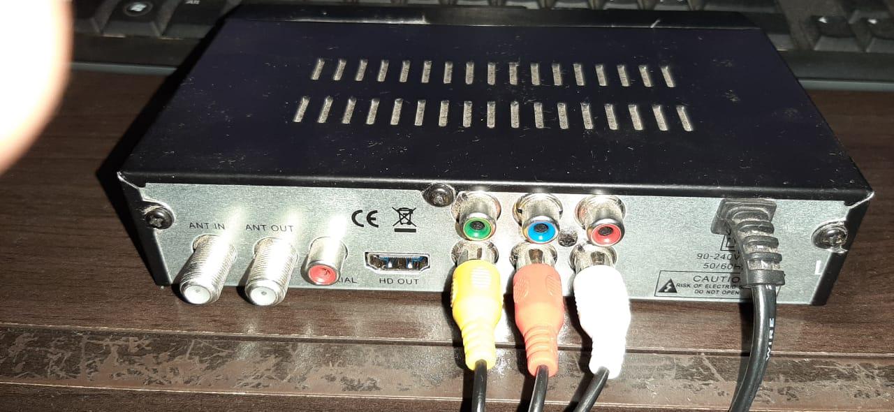

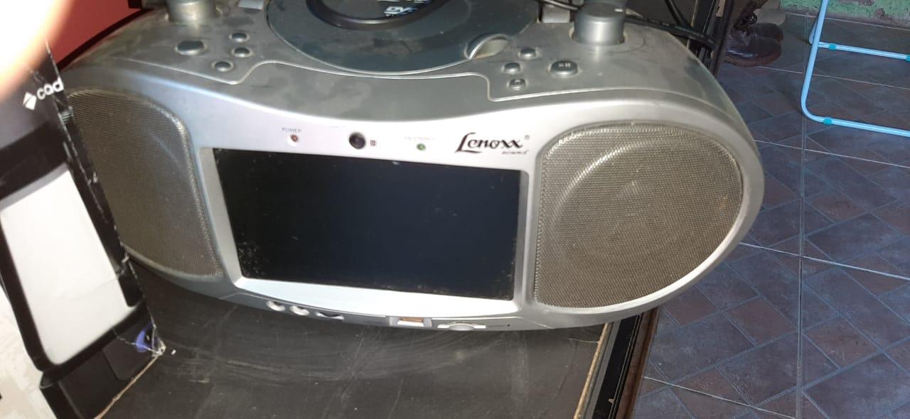

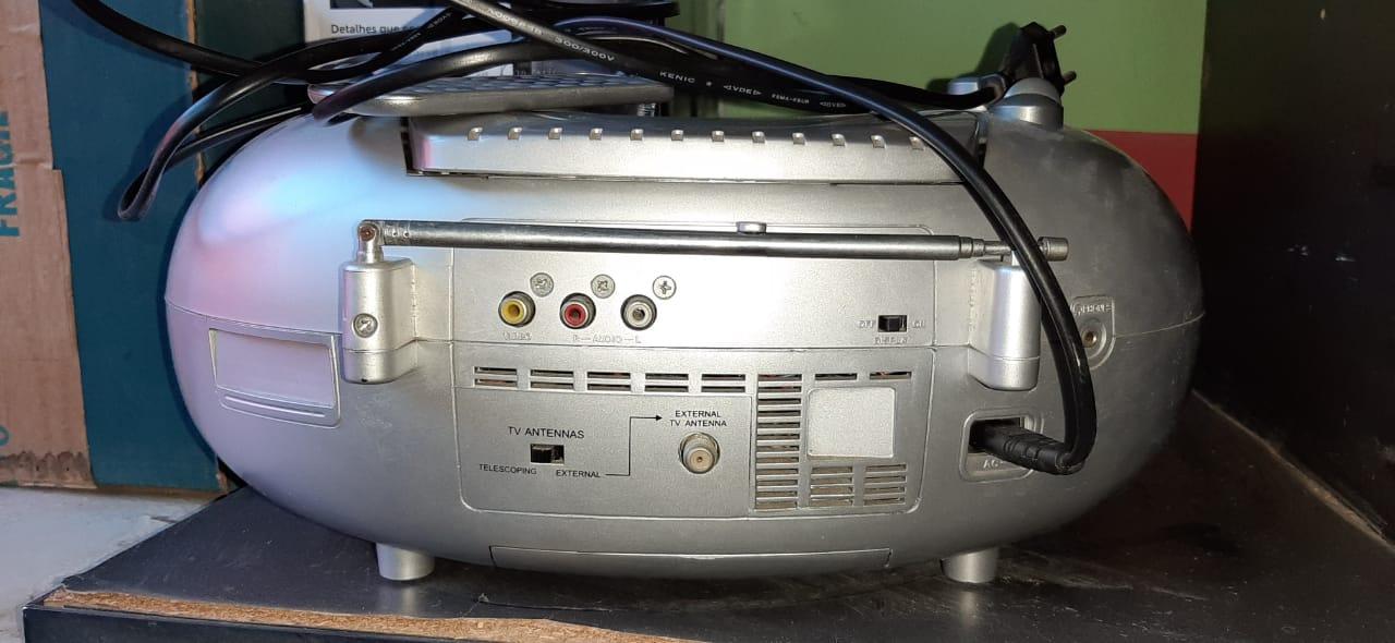

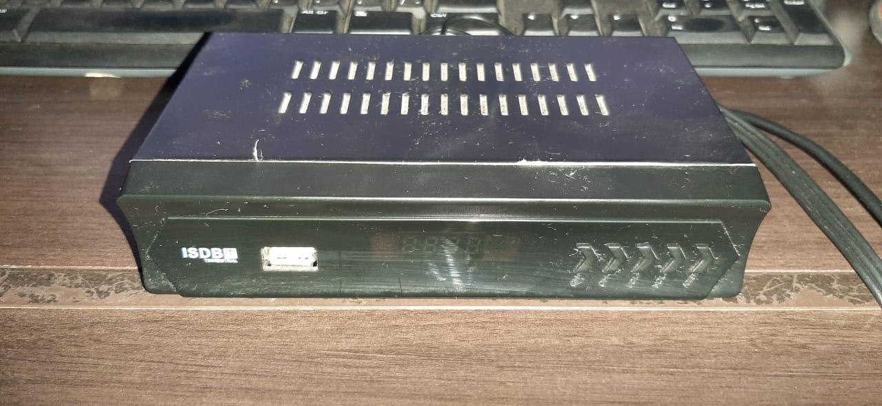

Tenho um aparelho desses, é o Lennox modelo DT-520, que tem radio, DVD-Player, com tela de 7 pol, e sintoniza TV via antena telescópica ou antena externa. Está empoeirando aqui, por isso resolvi fazer uma experiência, que é o seguinte:
Ele tem SAÍDA audio/video RCA, o que permite passar o conteudo de um DVD em uma Tv maior. Será possivel alterar para usar essa saída como ENTRADA, ou seja, ligar um conversor digital, para receber o sinal?

29 minutos atrás, Bueno José Fernando Xavier disse:
Talvez.
Pra fazer isso tem que analisar o circuito receptor da TV analógica, descobrir onde entra o audio e o vídeo na placa do monitor.
Se for circuitos separados fica mais fácil, porém sem for tudo integrado num único chip não tem como fazer.
Tem que abrir e analisar pra ver como é.
Mais fácil é você usar um modulador de rf
e aplicar na entrada de antena.
E se você tiver um receptor analógico compartilhando a poeira, dentro dele tem um modulador deste. Na maioria é uma caixinha metálica com saída pra antena.

Pelo que entendi (com um pouco de dificuldade pois ele fez ctrl-c ctrlv de um post de 2011) ele quer:
-assistir tv digital na sua tv analógica que não tem entrada av
