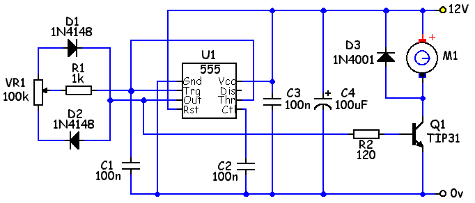

ola galera.. preciso agora de uma ajuda neste circuito pulsante, retirado de um aparelho que testa certos tipos de bicos injetores a diesel.
desculpe o desenho q fiz, pela minha falta de experiencia. precisaria saber algumas coisas: em que frequencia esta trabalhando o pwm?( nao tenho osciloscopio);
o potenciomentro pode ser substituido por um menor (talves 200k ou menor) e que modificaçao tem q ser feita sem perder a faixa de trabalho do circuito original?.
grato.. aguardo respostas
quero acrescentar q na vdd esse circuito é alimentado por uma fonte alimentada por Ac., sua saida dc: é 12v 2A. acredito q pode ser modificado como no esquema postado.
Cara, eu simulei aqui em casa com o proteus e deu uma frequência minima de 1,55hz e maxima de 77hz.
se tu quiser alterar o potenciômetro, vai alterar a frequência máxima do circuito, vai cair la pros 10 hz.
o que podes fazer é alterar o "casal" RC (o valor dos capacitores e resistores até acertar a faixa de operação)
cara.. obrigado. é por ai mesmo !!!. eu nao sei se você pode fazer p mim: mudar o valor do potenciometro p 200k e chutar uns valores de resistores/capacitor, até encontrar a mesma faixa de frequencia.. se puder e souber agradeceria...
t+
otimo programa.. obrigado... circuitos envolvendo o 555 a principio sao mais simples q este que postei, meu medo de haver algo nele q particularmente faça funcionar bem para sua finalidade. e este do programinhao esquema do circuito que cerca o 555. é diferente . gostaria de mexer o menos possivel, neste q postei. mesmo sabendo que a grosso modo outros podem substitui-lo. aguardo..
tenho mais uma questao que talves falta eu entender. hz tem relaçao com o duty cycle? pois no programa tem q selecionar a % e tb duty cycle, como eu vou saber qual % esse circuito q postei tem? a frequencia ja sabemos então q esta entre 1.55 e 77hz.

oi pessoal aproveitandu que vocês estão falandu de pwm com 555 eu tenho uns esquemas aqui que eu achei na net , porém eu montei uns deles mas nao fuciono e eu to querendo montar um pra min controlar a rotaçao de um motor eletrico de 6 volts
eu vou procurar aqui no meu pc e posto aqui pra vocês verem
oi pessoal o circuito que eu montei foi esse de pagina de livro , eu montei umas 3 vezes mas nenhuma das vezes funciono , e montei tambem esse circuito que usa o 555 e o l293d mas tambem nao funciono

oi pessoal eu baixei o proteus 7.7 aqui pra min fazer as simulaçoes desses pwm com 555 pra ver no que eu to errando porém quando eu monto o circuito e ponho pra funcionar com o motor ele nao gira mesmo mexendo no potenciometro e quando eu coloco led no lugar do motor eles ficam piscando . isso ta certo?
obrigado cesarlg agora vai ficar ++ facio pra min achar esses capacitores kkkk antes eu tinha que ir no site do soldafria e procurar o capacitor pra min ver a marcaçao dele kkkk
é assim mesmo flavio. a corrente se dá atraves de pulsos, quanto mais girar o potenciometro, mais "juntos" serao os picos e assim mais velocidade do motor. agora vamos ver seu problema:
1. qual circuito você esta usando?
2. que motor você esta usando?
oi cesarlg os circuitos que eu to tentando montar eu postei na primera pagina , o primero circuito e aquele de pagina de revista que usa o transistor bd136 esse eu montei umas 4 vezes e nao deu certo e o segundo circuito e o que usa uma ponte h
o motor que eu usei foi um de 6v
eu so consegui fazer funciona esse circuito de baixo no proteus e ja ate adicionei um l298 que e uma ponte h fico muito louco
