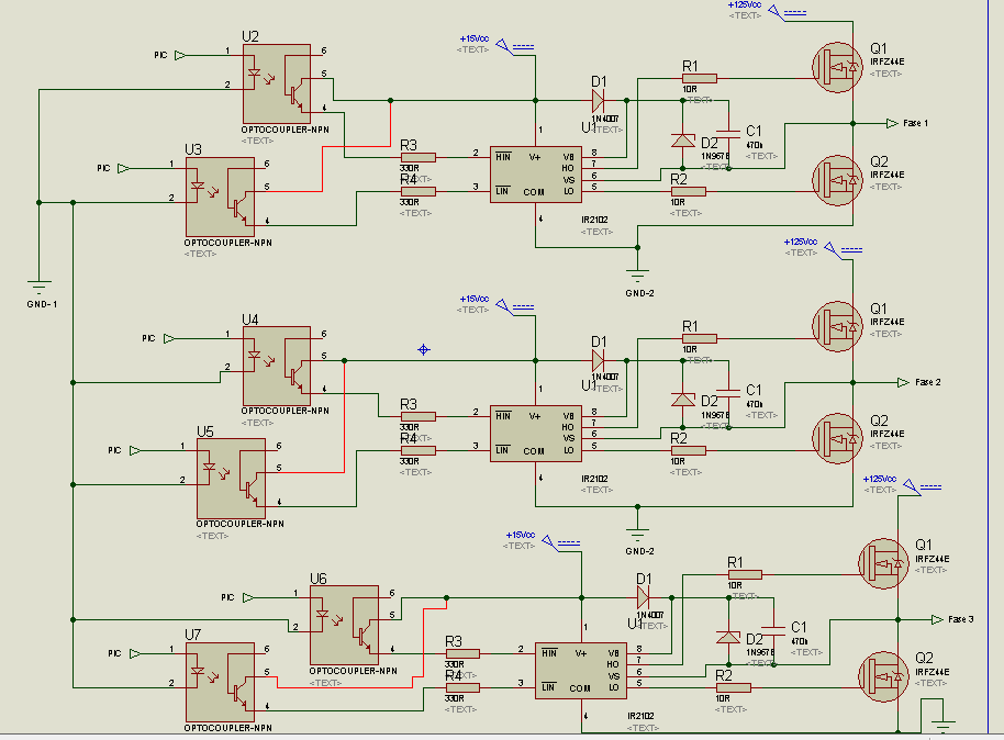

É algo assim que também estou querendo fazer, porém no meu caso será um inversor onde a fonte será a rede eletrica mesmo.
Como já estou pesquizando já faz algum tempo. Juntando algumas ideis que achei cheguei a esse controle do inversor:
Não sei se uso os photoacopladores com está ou depois dos ir2102. E tb tenho que ver se ele serão para o VCC ou GND.
valeu!!
Tiago Souza
  MatheusLPS disse:
você pode conectar o PIC direto nos IR2112.
Falou
O meu é IR2102, mas pode ser IR2108, IR2109 ,IR2106, ou outro da mesma familia. Pequei ele pois é o que tem no Proteus.
Fui ver o DataSheet e vi que o IR2112 é um pouco diferente.:confused:
Pensei nos photoacopladores, pois estava pensando em isolar o PIC do motor, note que no Esquema tenho até dois GND's.
Falou!
Tiago Souza
