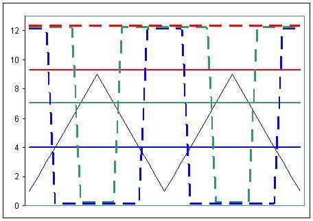

É isso dai, o gerador nde onda triangular é a base de um gerador PWM
Uma forma de onda triangular entrando em um comparador tendo a tensão modulante na sua outra entrada, resulta na saída desse comparador ium sinal PWM..
Veja nesse gráfico, um tanto complicado, como acontece a modulacão PWM
A base de tudo é a forma de onda de sinc , uma triangular que entra no comparador.
Os sinais modulantes ai são mostrados em 3 distintos níveis de modulação
O de nível mais baixo, de cor azul, levará a saída do comparador para 1, sempre que o sinal modulante for maior que a tensão da triangular..A saída será aquela pontilhada em azul..
O mesmo raciocinio se faz com as duas outras tensões, de cor verde, mais alta um pouco e finalmente, de cor vermelha, saturando o modulador, que não sairá do seu nível 1 pois esse modulante sempre é maior que a triangular..
