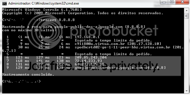

Quando passamos para o plano de 10MB há cerca de duas semanas, a internet começou a desconectar da rede constantemente. Pensei ser problema da operadora, mas as luzes do modem nunca se apagam durante a queda, constatando a possibilidade de ser algo com o modem, testei a conexão direta do modem com o PC por quase uma tarde e nenhuma queda me ocorreu. Por sugestões de um membro de outro fórum (não específico no assunto), executei o comando tracert 8.8.8.8 ao retornar a ligação via router. Curiosamente (para mim), a conexão que caiu com a reutilização do router, voltou a funcionar.
Resultado obtido.
Segundo esse colega, o problema parece ser mesmo com o router.
