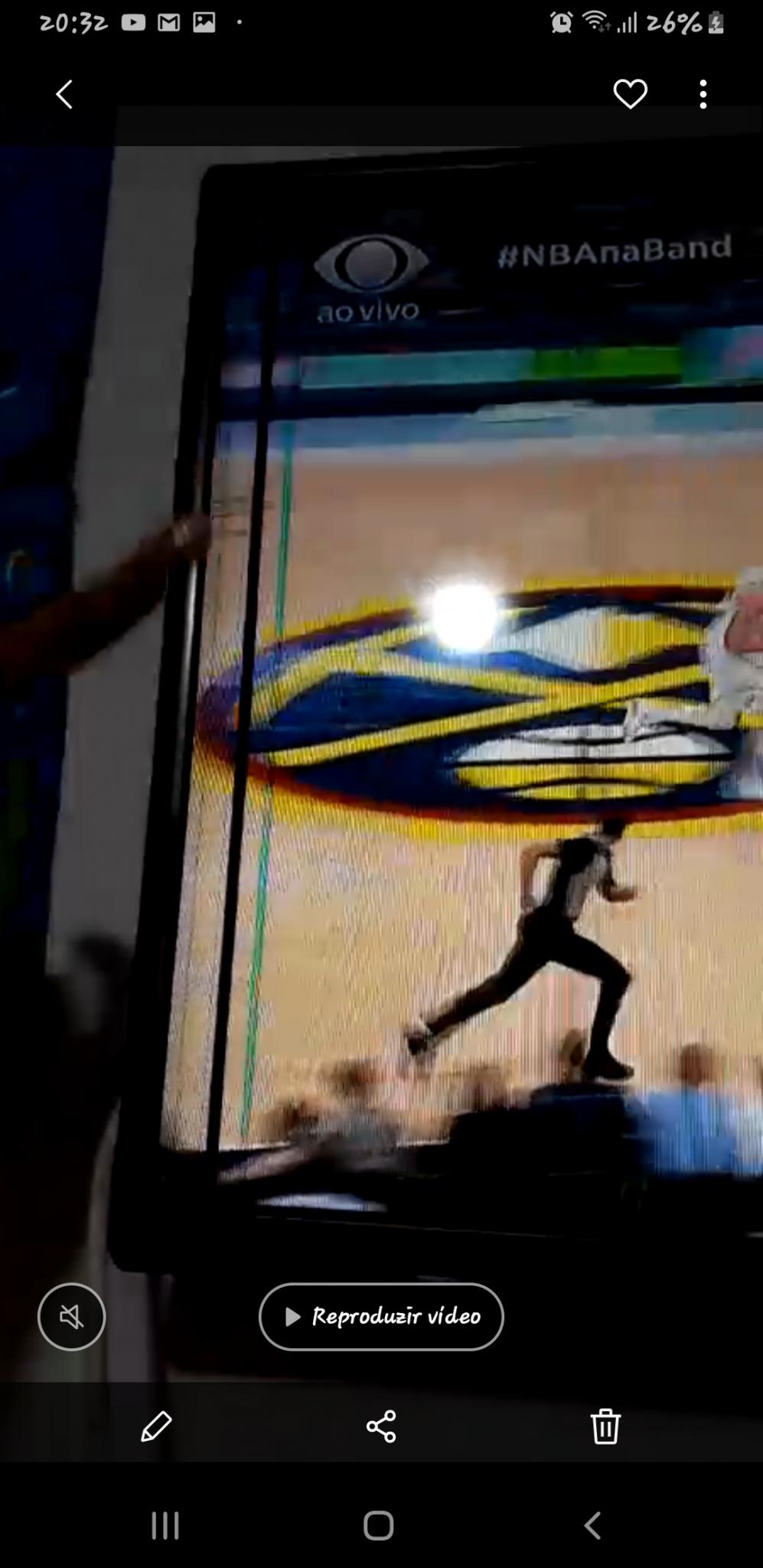

Boa tarde pessoal. Quem puder me ajudar. Tenho uma TV LG q a garantia vence agora dia 10/03/21 . Ela apareceu uma listra verde na vertical quase q no meio da tela. Ficou por dois dias e agora sumiu. Será que devo levar na garantia ? Podem alegar que não tem defeito ? Ou esse problema não poderá aparecer mais. Quem puder ajudar, agradeço
