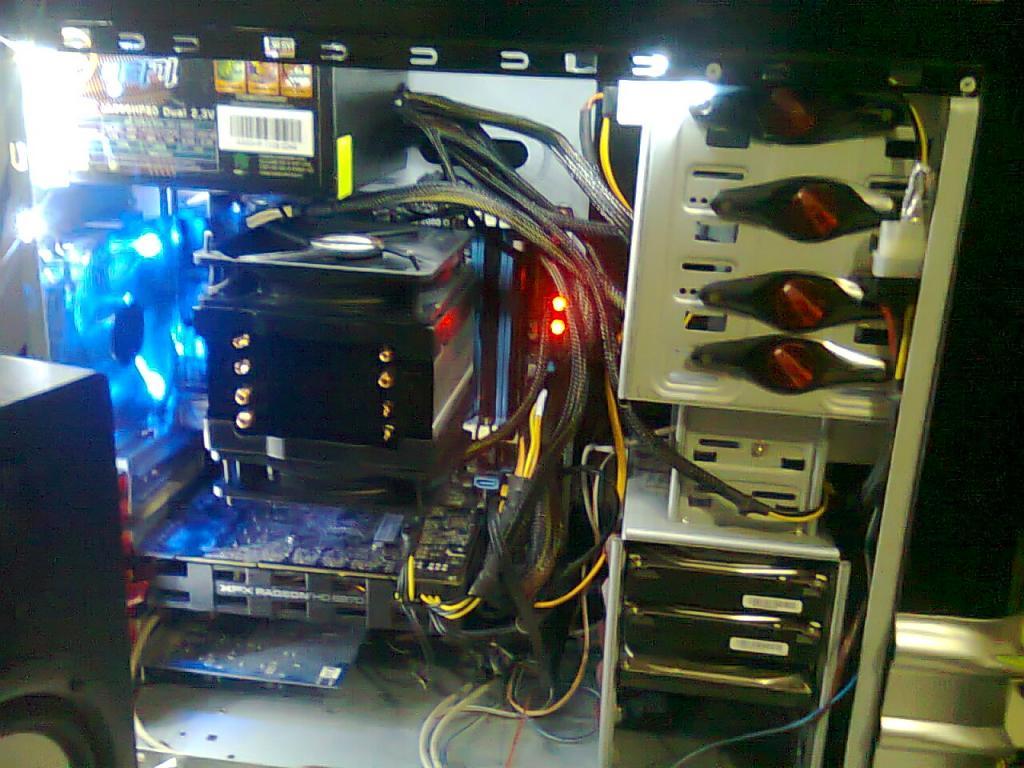

e este é o meu gabinete feioso. tava na promoção galera U_U 100 reais. KKKK

Ae, os cabos estão meio zoneados, mas dá pra ter uma ideia, e desculpe a qualidade, acabei tirando foto com o celular mesmo, :/
oce tá precisando mesmo de um up de gabinete... :P
talves mudando para um gabinete que te possibilite uma melhor organização dos cabos e consequentemente um melhor fluxo de ar, você ainda vai conseguir derrubar uns "grauszinhos" aí...
outra coisa, você tem 3 HDs na máquina... e eles também colaboram para aumentar a temp do gabinete.... por tanto considere trocar esse seu por um que tenha mais e melhores opções de ventilação/organização...

É Que são 2x1,5Tb e um velho de 40gb HSAEIUASHE sacomé.
Sim futuramente vou tentar trocar de gabinete.. agora está 14º aqui em Curitiba, apenas colocamos um moletom e fechou! acho que vocês aí de maceió iam vestir o guarda-roupa todo né? KKKKK brincadeiras a parte!
