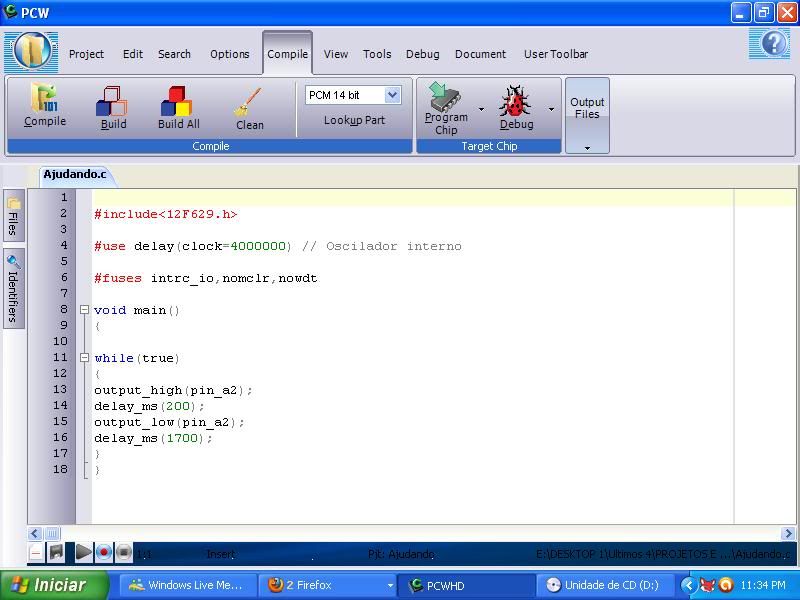

Boa noite pessoal, estou iniciando com programação de microcontroladores PIC e estou apanhando para programar o 12F629.
Estou escrevendo em C - CCS e uso gravador PICKit2.
Meu objetivo no momento é apenas fazer piscar um led num determinado tempo, o que está acontecendo é que escrevi o programa, compilei e não deu erro, mas quando tento gravá-lo com o PicKit2 sempre dá um erro. Estou lendo o pic antes para anotar o valor de OSC mas não sei se precisa alguma configuração no gravador ou se meu programa precisa de algum ajuste.
Segue meu programa, grato por qualquer informação.
#include<12F629.h>
#use delay(clock=4000000) // Oscilador interno
#fuses intrc_io,nomclr,nowdt
void main()
while(true)
output_high(pin_a2);
delay_ms(200);
output_low(pin_a2);
delay_ms(1700);

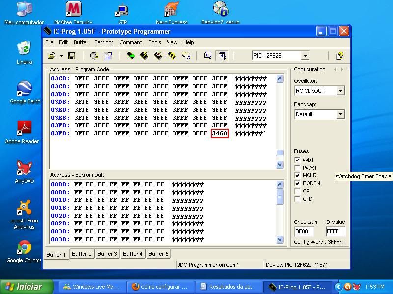

Esse código você escreve normalmente usando o mouse e o teclado. É só dar um click em cima de cada valor e mudar com o teclado.
Tenta aí e vê se resolve. Apenas para o 12F629.

  Agricio disse:
Veja a figura:
Agricio
Boa noite amigo, fiz exatamente assim, o erro que deu agora foi: 0x00002
. . . . você tem ideia o que pode ser?
Abraço.

1º) Você joga o seu HEX no ICPROG.
2º) Você escreve (usando o mouse e o teclado) o código 3460 no último endereço conforme a figura que já postei acima.
3º) Só depois disso feito você grava o PIC.
///////Tenta novamente. Aqui gravou na primeira tentativa.//////
