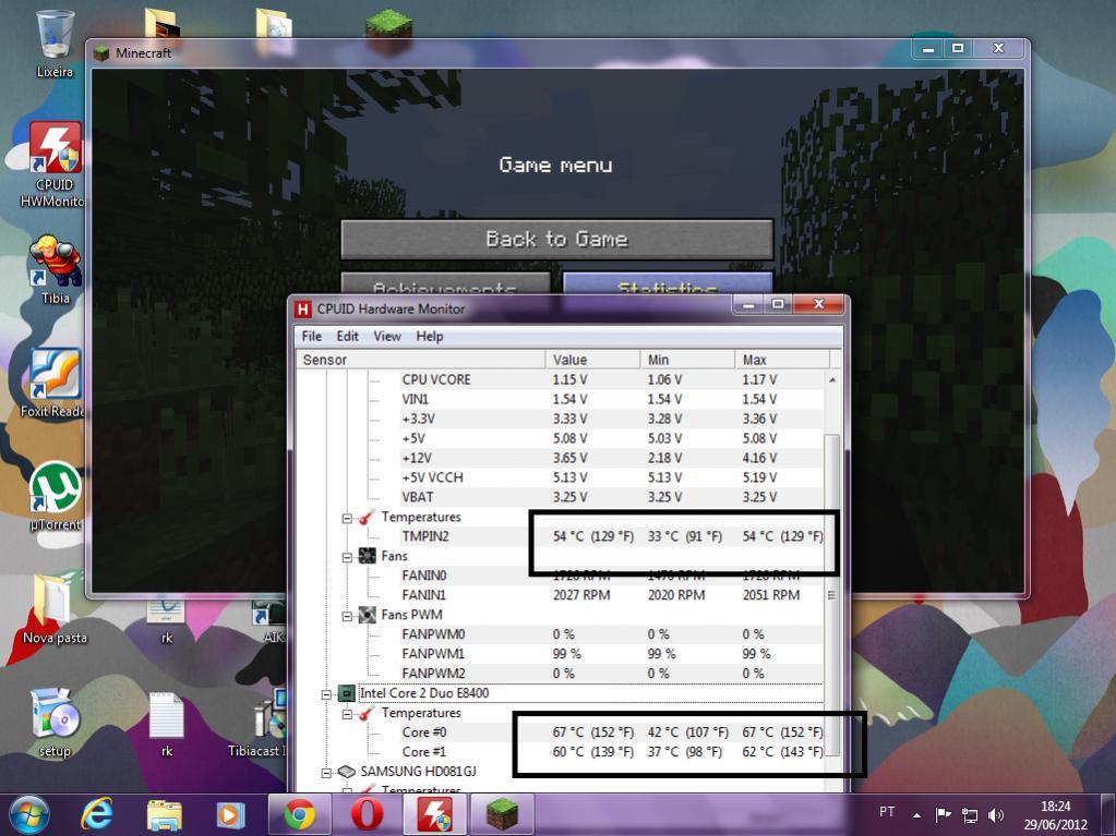

Olá amigos do forum estou aqui com uma pulga atras das orelhas,o fato é que recentemente meu computador começou a reiniciar do nada,isso do nada ai fui verificar a temperatura na bios ela marca 46 graus ai fui no windows baixei o HWmonitor e pra minha surpresa apareceu assim
Processador core2duo E8400 sem OC Cooler box
Core#0 42 ºc ele baixa pra 38 ºC e aumenta para 42 ºc
Core#1 35ºC ele abaixa para 34 ºC e aumenta para 36 ºC
o mais espantoso disso é quando rodo o Minecraft ele fica assim

Nesse momento que você esta com minecreft aberto e o processador esquenta, você viu em quantos % tava o uso de CPU? Bem, levando em conta que no site da intel diz que ele vai até 72.4°C de boa, então só resta saber em quantos % de uso ele chega a essa temperatura pra tirar melhores conclusões.
pois é amigo acabei esquecendo esse detalhe pois bem tirei outro print agora noite
mas veja agora ele bateu 100%(usado o gadget do windows 7) e a temperatura
foi pra 73ºC no core#0 tirei o print depois q a % do processador tava 100%
isso ta me deixando louco pois tenho dual boot com o windows xp e o 7 e o pc so reinicia no windows xp no 7 ele não reinicia agradeço a atenção desde já obrigado

mas hoje quando fiz a limpeza e coloquei o cooler o aquecimento do processador abaixou bastante na bios estava em 44 a 50 ºC depois da limpeza e troca da pasta foi pra 33 estabilizando nos 35 ºC mas no sistem ele fica em 42 ºc no minecraft estabilizou em 63 ºC com uso da cpu em 53 % agora me parece que esta aparentemente normal n sei mais o que fazer

63º grau esta bom pro cooler box da intel...
olha esse print q tirei agorinha não sei que macumba é essa
antes desse poste fui abrir o google e o pc reinicio meu windows 7 deu pau tela azul to quase desconfiado q é meu hd q ta ruim também mas segue o print da cpu em 100% pra vocês avaliarem

sim tinha 2 minecraft aberto para a cpu ficar em 100 % e pra vocês verem a temperatura pois eu acho q as coisas ficou normal aqui no meu pc !
