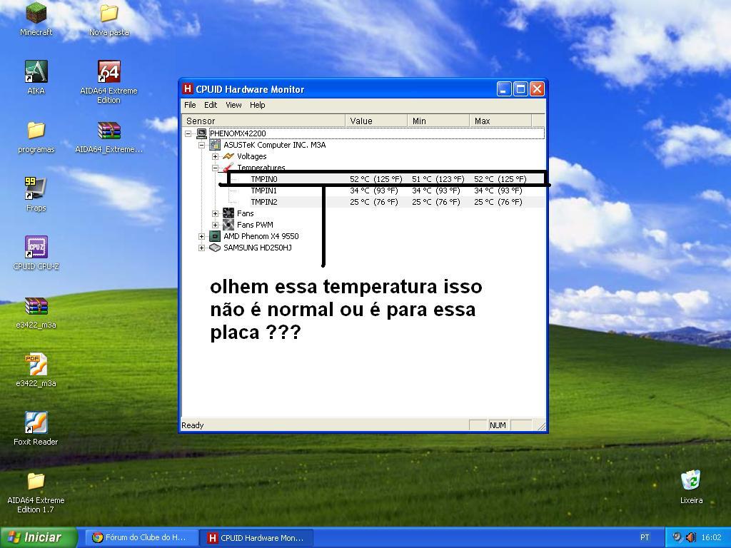

pois agora a placa esta esquentando mais do que devia
pois e aplaca reinicia de pois de 4horas de uso e depois só da tela azul

Essa temp no chipset não é normal e, pelo que vi em seu outro tópico, desde a troca do capacitor as temperaturas aumentaram.

Quanto às temperaturas, está normal, ainda mais usando uma placa-de-vídeo quente como a GeForce GTS 250. Sinceramente não recomendo usar o PC fora do gabinete. Ele fica desprotegido e muito exposto a umidade e a poeira. Mas usar um gabinete espaçoso e bem refrigerado também é recomendável. Entretanto, se continuar com esses resets aleatórios mesmo sem usar estabilizador e fonte genérica, é possível sim que sua placa-mãe esteja com algum defeito.

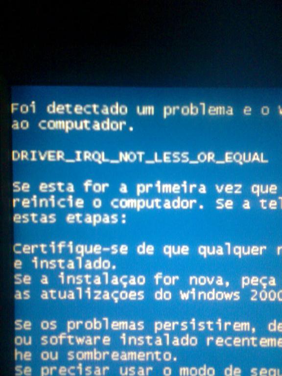

ai montei o pc feliz da vida (achando que ia usufruir do meu pc) ai usei ele hoje dia 14 de agosto de 2012 testes feitos a 2 dias a traz e depois de 4horas a bomba

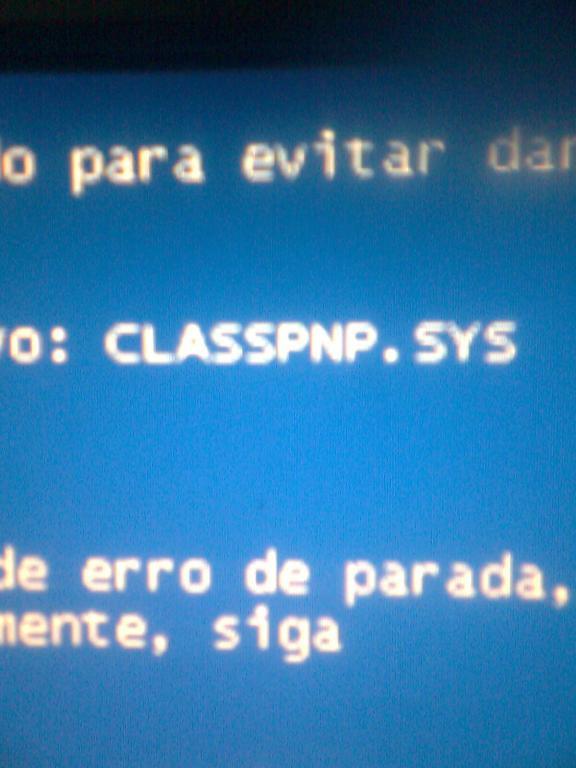

primeiro ele da erro no flash player (no meu caso uso o google chrome) depois ele simplesmente da tela azul desabilitei o reinicio automatico e tirei as fotos
da tela azul
segue fotos das tela azul reiniciou 3x

NENHUM estabilizador é bom. Até deixar ligado direto na tomada é melhor que usar estabilizador. Fora que SMS é uma marca que lança muita coisa ruim, apesar de ter algumas coisas decentes.

Esse erro foi usando a placa-de-vídeo PCI antiga ou a outra que você suspeita estar com defeito? Já experimentou formatar a máquina?

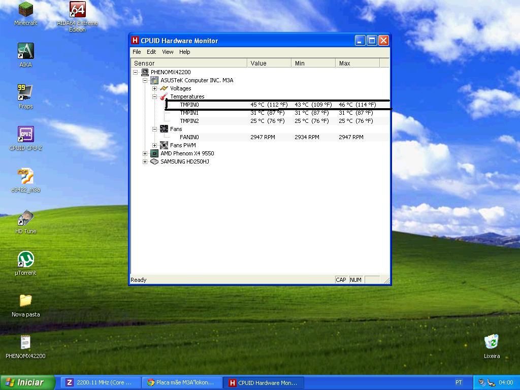

Problema resolvido parcialmente descobri q o pc da "crep" por causa da temperatura da do chipset botei o aida64 em stress e o pc com menos de 1hora reiniciou e deu tela azul problema de aquecimento vou estar efetuando a trocas dos 9 capacitores eletroliticos por novo(do mesmo valor se não resolver vou comprar uma placa mãe com ddr3 ) depois posto resuldado obrigado grande abraço

bom galera é o seguinte como eu disse antes q o problema era temperatura acabo de crer que é mesmo pois desabilitei(ignorei) elas na bios e o pc não deu mais tela azul ja fazem 6hr com ele ligado e continua a mesma a temperatura no HWMONITOR ESTABILIZOU EM 45 GRAUS E NÃO PASSA DISSO ACHO Q ESSA PARTE JA FOI RESOLVIDA
