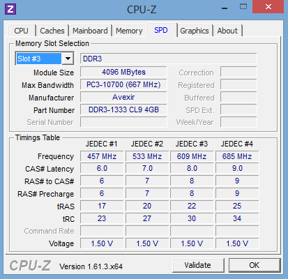

Quando dentro do sistema 64 bits, eu retiro dois pentes de 2GB de memória e o deixo somente com 2GB, ele roda mais rápido que com 6. Inicialmente pensei que fosse a memoria, e comprei um pente da kingston compatível de 4GB, ainda fica lento, quanto mais memoria coloco, mais lento fica.

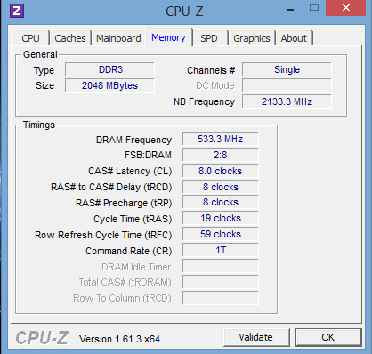

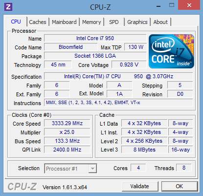

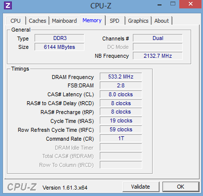

Amigo quais as velocidades das memórias são todas iguais ? Você está instalando elas em módulo de 3 canais ? De uma olhada na bios pra ver como está configurado a frequencia das memórias ! Veja se o processador não está em OC se estiver tudo ok resete a bios para default e instale os módulos em 3 canais. Depois use o cpuz para ver a tensão do processador e das memórias se estão batendo com a tensão da bios ?

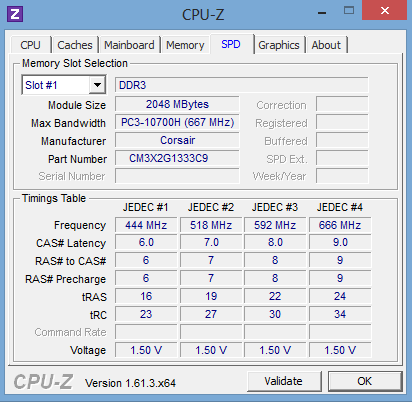

As memorias sao todas 1333, e na bios esta como AUTO, para definir automaticamente, assim como as voltagens..

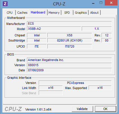

olá IVANB506 voce ja tentou atualizar a bios,
eu ja tive problemas semelhantes e resolveu.
pois tinha uma versao muito antiga.
boa sorte.

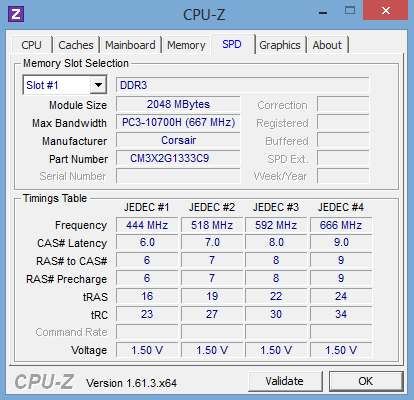

Ivan O CPUZ está falando que o módulo de memória que você esta usando é de 2GB DDR3 1066MHz, se os módulos são de 1333 acho que o multiplicador de memória está errado olhe na bios procure por " DRAM frequency" e ajuste manualmente para 1333. Mas no sistema de 32bits não acontece esse problema ?

Consegui alterar na BIOS, porém sem mudanças.

Ivan acho que a solução realmente é atualizar a bios como o DIO10 tinha comentado é um processo simples porém tem que ser feito com cuidado pois se acontecer alguma falha corre o risco de perder sua paca mãe pesquise e estude um pouco antes de efetuar o processo http://forum.clubedohardware.com.br/atualizando-bios-topico/676816, e aprenda também a verificar a versão/revisão correta da sua placa mãe aqui http://www.ecs.com.tw/extra/productinfo/MB.htm#ver_mb depois baixe a bios da versão mais atual http://www.ecs.com.tw/ECSWebSite/Product/Product_Detail.aspx?CategoryID=1&DetailID=973&DetailName=Feature&MenuID=1&LanID=12 e siga o processo .
ivan é bem simples, va no site da sua placa-mãe e baixe a bios mais recente.
algumas tem que dar um boot. outras é só copiar para um pendrive que no setup tem uma opção de atualizaçao.
mas tome muito cuidado.
qualquer coisa estamos ai
nao esqueça de dar noticia.
ivan se voce ainda tiver o manual da placa-mãe, la explica como se atualiza a bios. boa sorte, e de retorno se tiver sucesso.

Amigos, Rafael e DIO10,
Aparentemente resolvido ! atualizei a BIOS e parece que esta muito mais rápido e estável, reconhecendo tudo.
Agradeço os dois ! Não vou precisar usar esse iMac Core2Duo porco..rsrs
