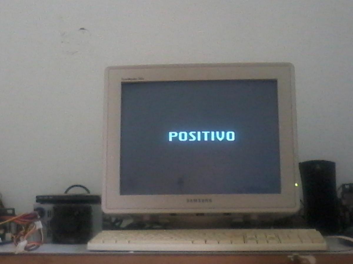

POS-PQ45AU travada no logo positivo

não ligou mais. Dai começou a luta, entro no setup e tento configurar para boot do HD ou do CD/DVD e nada, apenas fica o logo POSITIVO...

Tudo parecia normal e estava... Até que o logo da POSITIVO resolveu entrar em cena e não
sair mais.

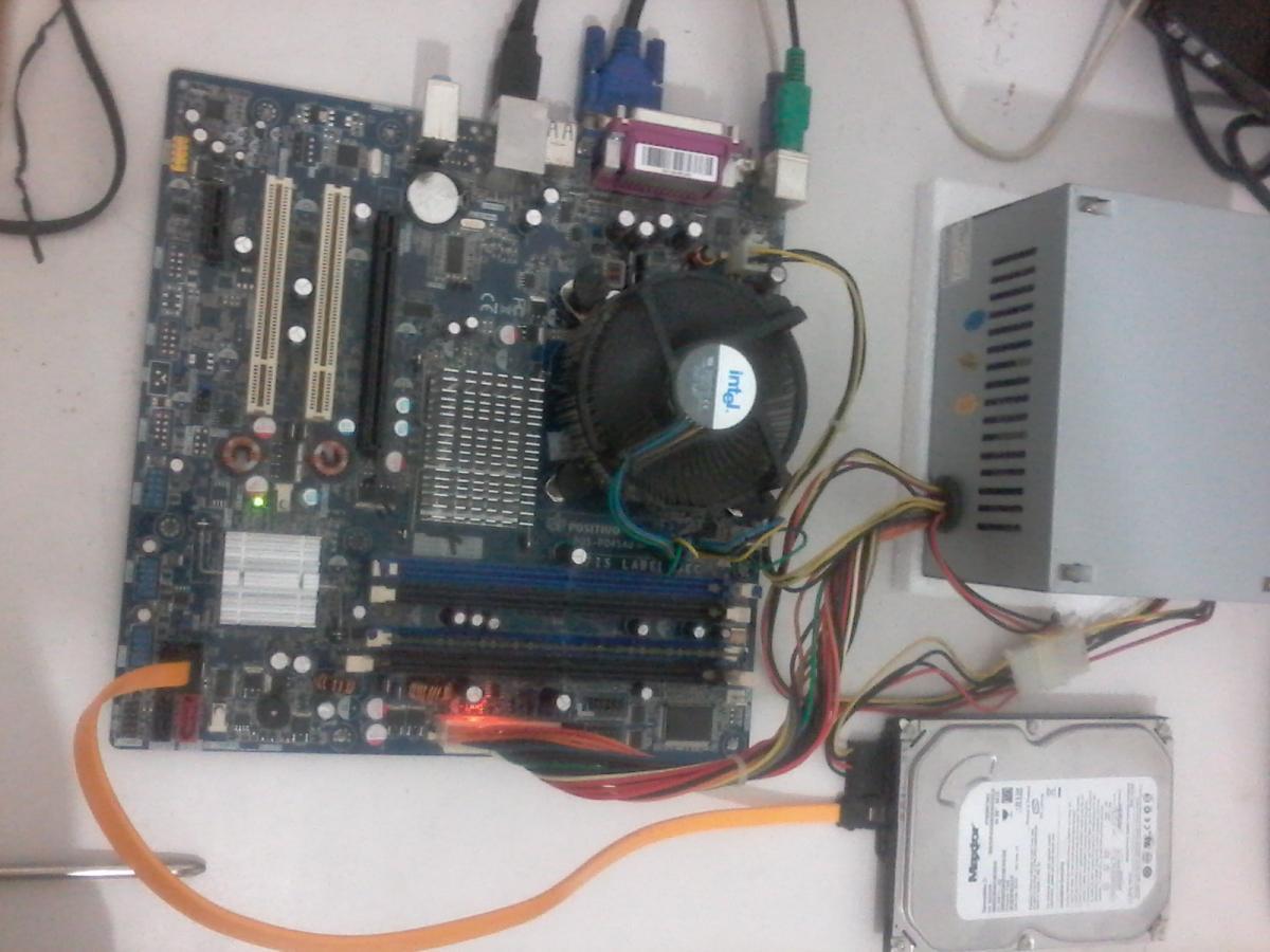

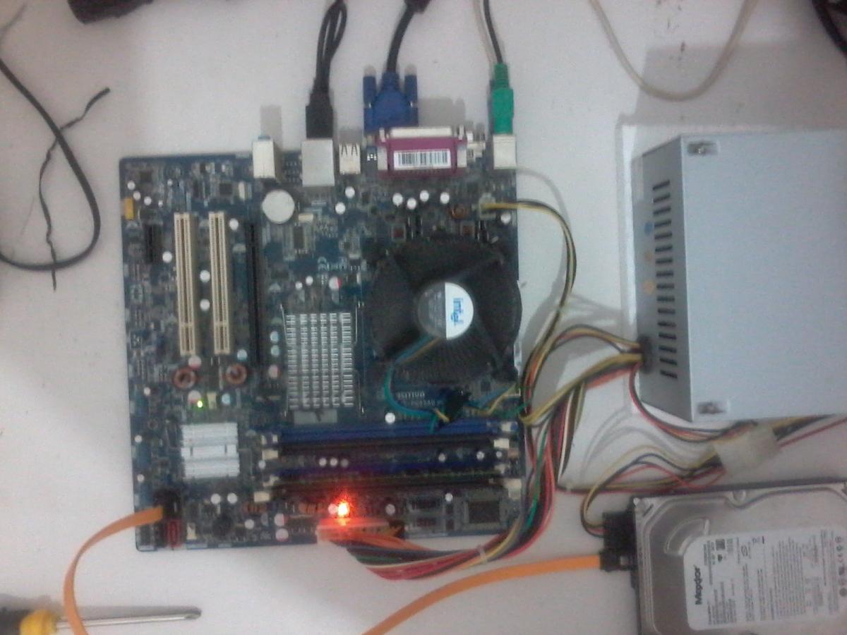

Tudo devidamente conectado como pode ver nas fotos...
Ainda por que antes nem aberto estava o gabinete, quando a crise começou.
Ai então resolvi desmontar tudo e ligar fora mesmo, mas nada adiantou.
A memória ta beleza, testei em outra maquina - 100%.
O HD ok também...
Por desencargo de conciência to usando uma fonte Nova pra evitar problemas.
Troquei a bateria e na troca é claro o Setup zera ... Tudo sem resultado.

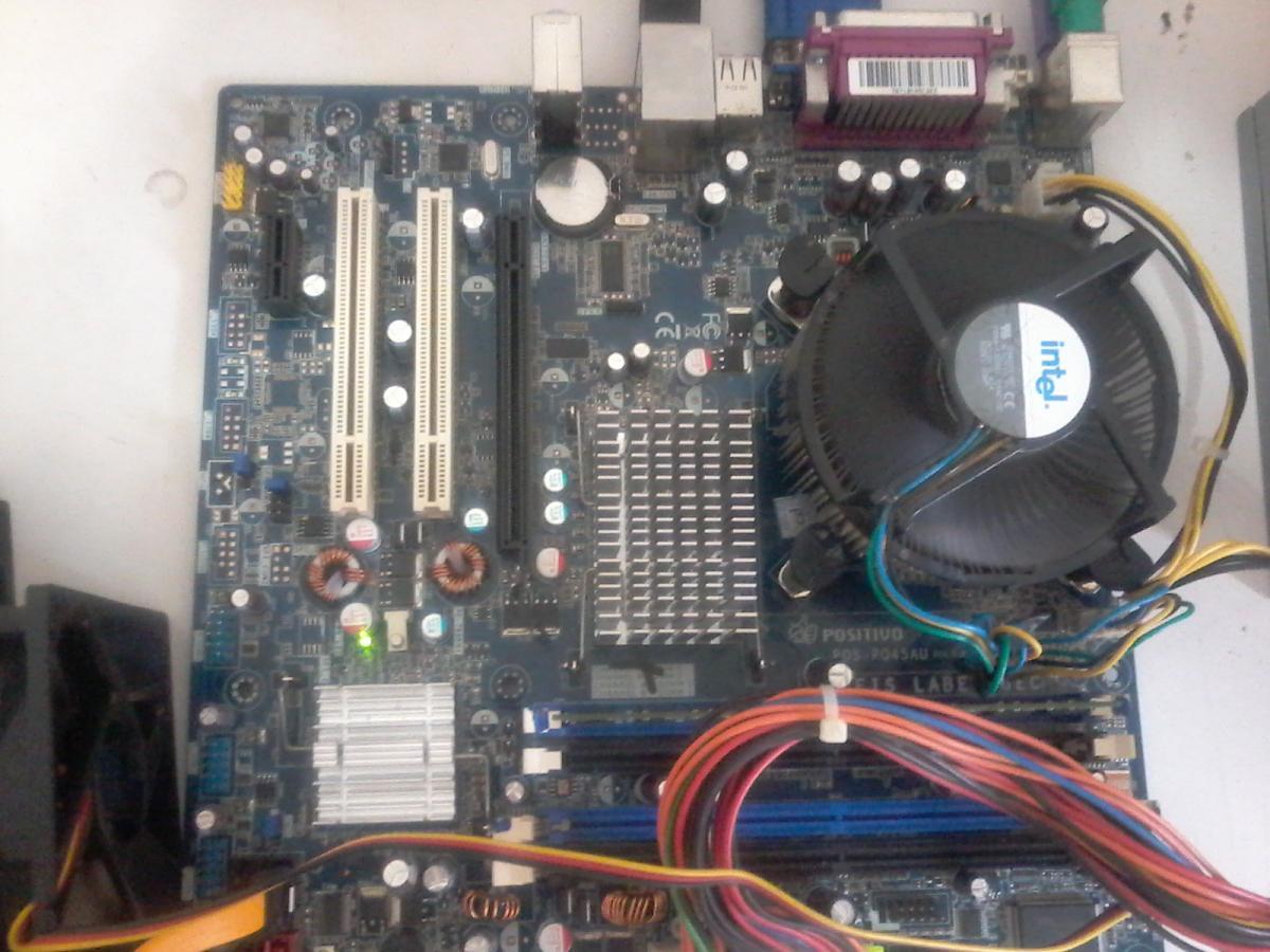

Ola, pessoal não sei se o colega tenha resolvido o problema em questão, mais mesmo assim vou postar aqui minha experiencia que tive ao deparar praticamente com este mesmo problema, espero que sirva para ajudar algum colega que passe por este mesmo sintoma, pois tive um problema parecido exatamente com esta mesma placa, no meu caso problema era um pouco diferente  mais na teoria era o mesmo defeito travar na bios! só que um detalhe sempre ao colocar os 2 pentes de 2gb totalizando os 4gb em qualquer slot acontecia isso travava na tela positivo e e a vezes aparecia uma faixa roxa em cima da tela positivo, com apenas um pente de memoria de 2gb a mesma seguia normalmente e funcionava 100% agora era só acrescentar + um pente para que o problema aparecesse, pois bati muito a cabeça com isso e ate cheguei ate aqui neste post do fórum sobre esta placa onde eu pude notar que não tinham resolvido o tal problema, bom vamos la o problema foi solucionado assim: foi só remover o processador e fazer uma limpeza nos contados do mesmo com álcool!!! isso mesmo utilizei álcool ali com pequeno pedaço de pano, pronto foi só ligar com os 4g e o problema desapareceu completamente, detalhe estou teclando do pc que tinha o devido problema.

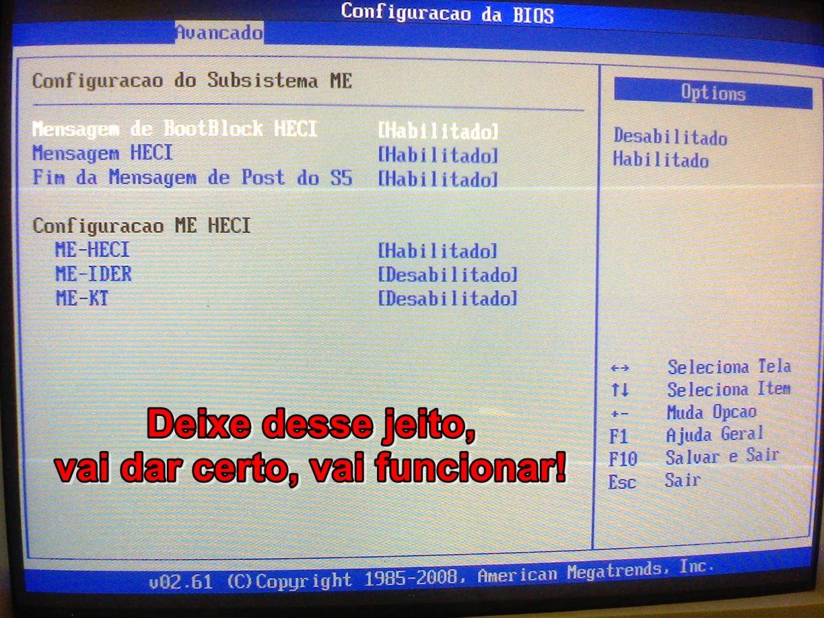

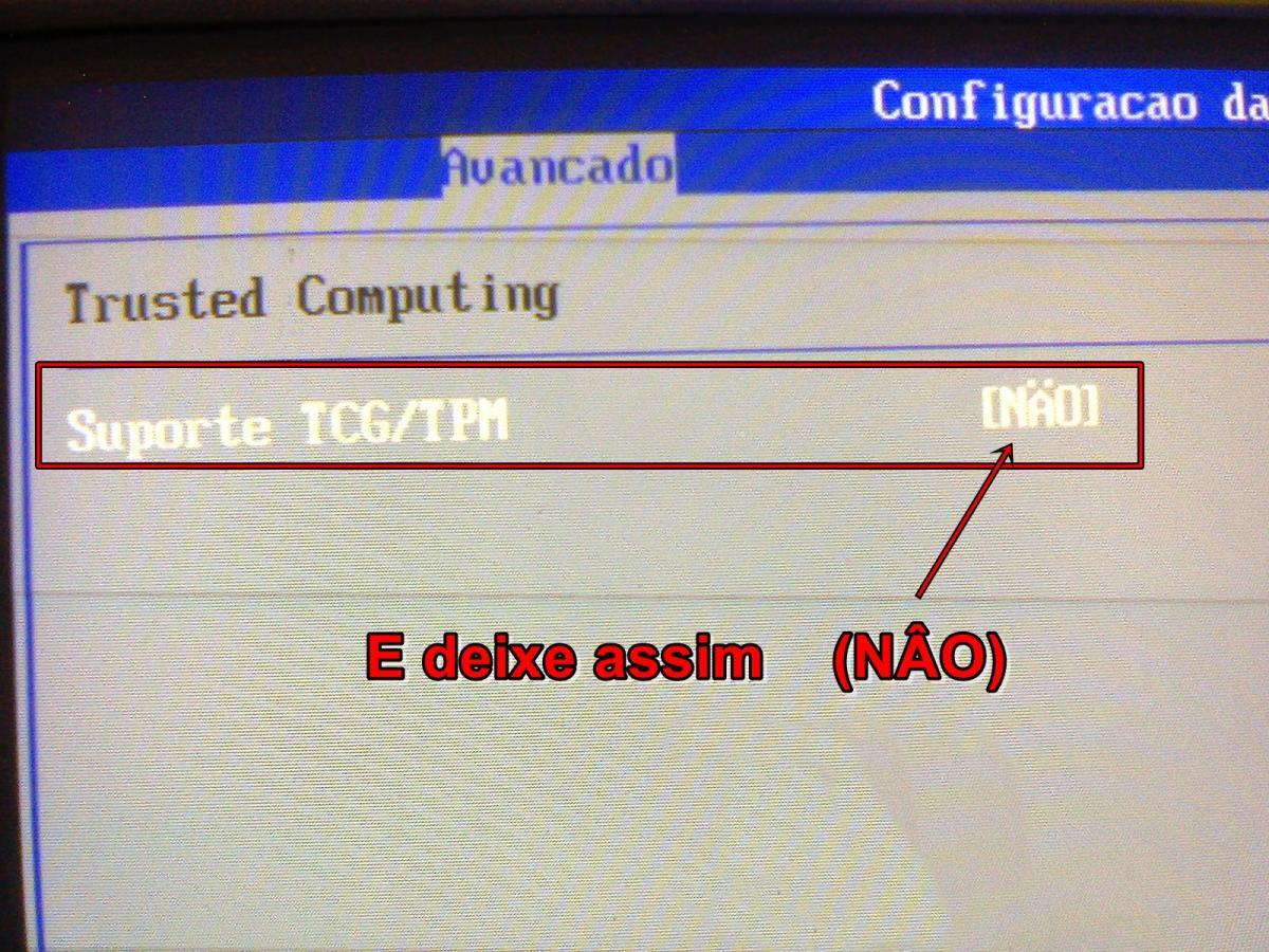

Olá galera, voltei depois de algum tempo sem sinal. Primeiro quero agradecer ao pessoal que tentou ajudar a resolver o dilema (terror da POSITIVO).
Esta placa já esteve em Brasilia, e o pessoal de lá não pode resolver ou não teve interesse pra resolver... Não espantei por que isso é normal em Brasilia! kkkk
Ai ela voltou pra mim e resolvi mexer nela de novo, lembrando que o dono da mesma já havia desistido dela e comprou outra estando com outra máquina, diga-se de passagem muito boa!

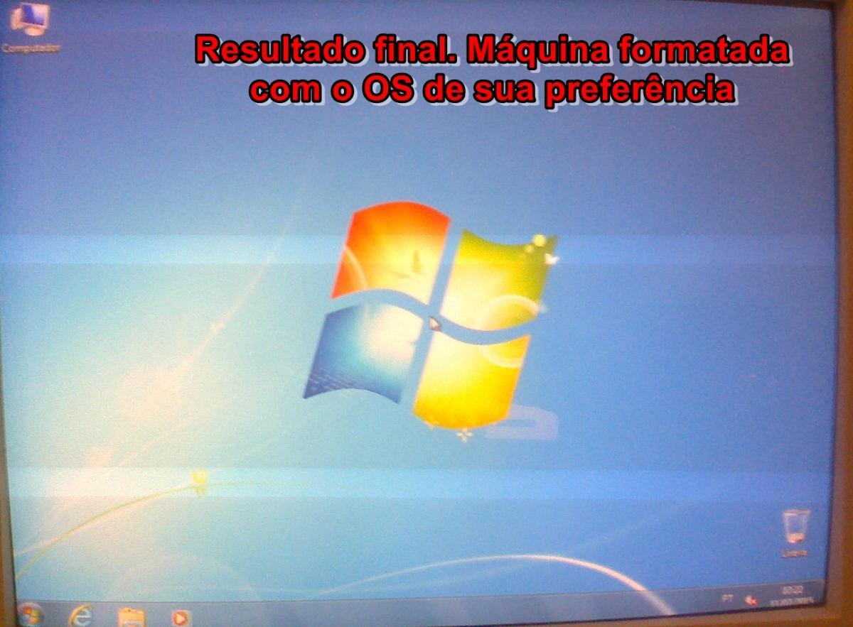

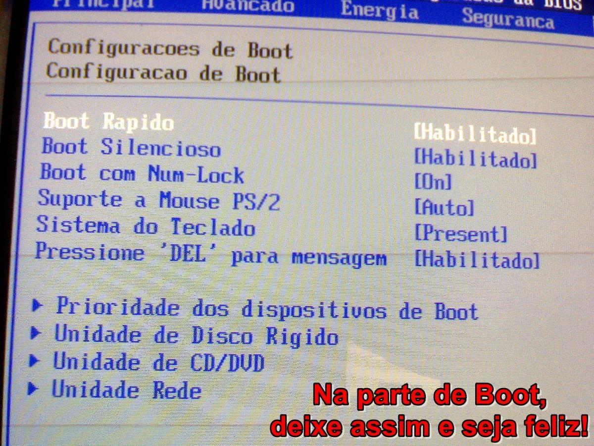

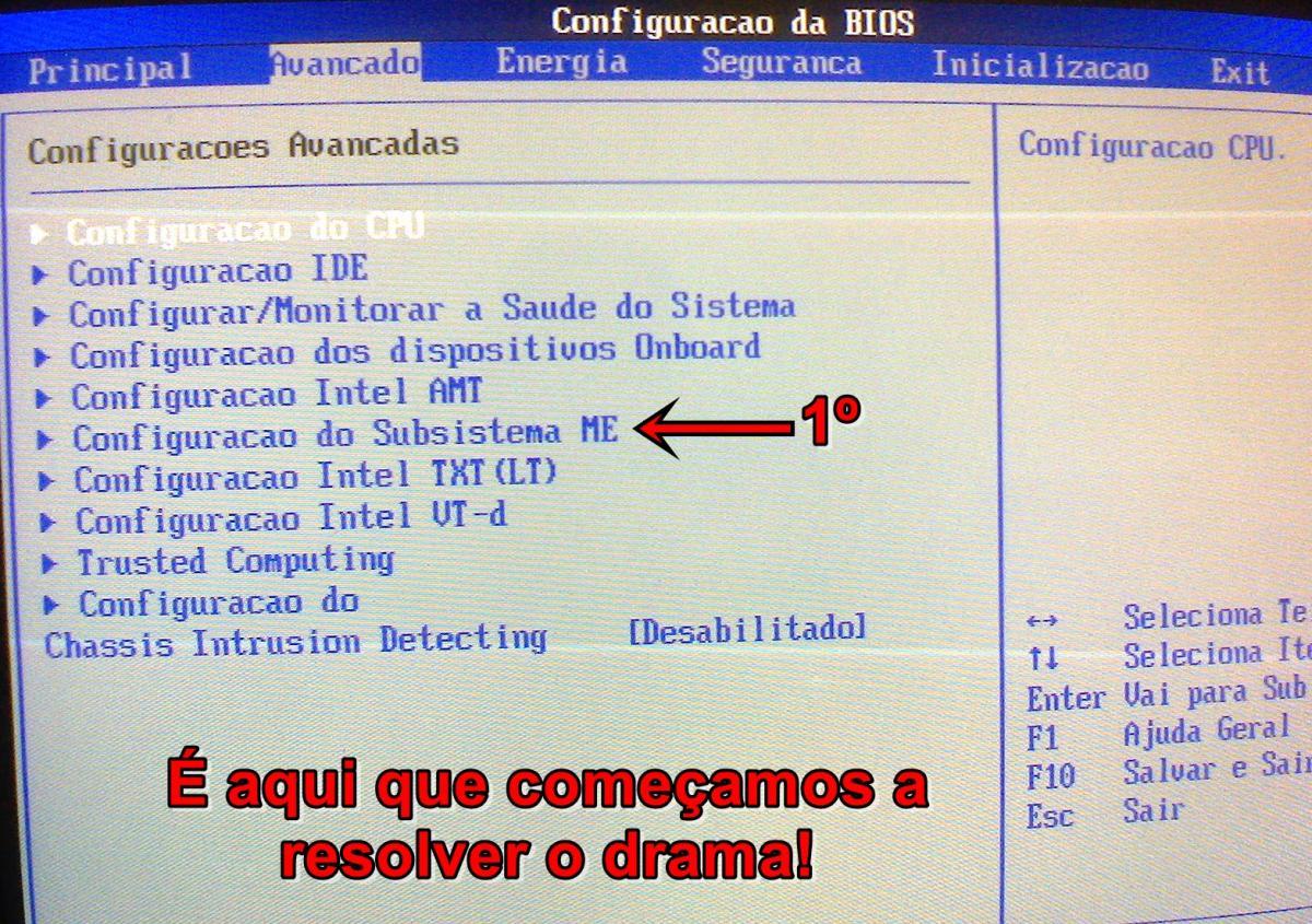

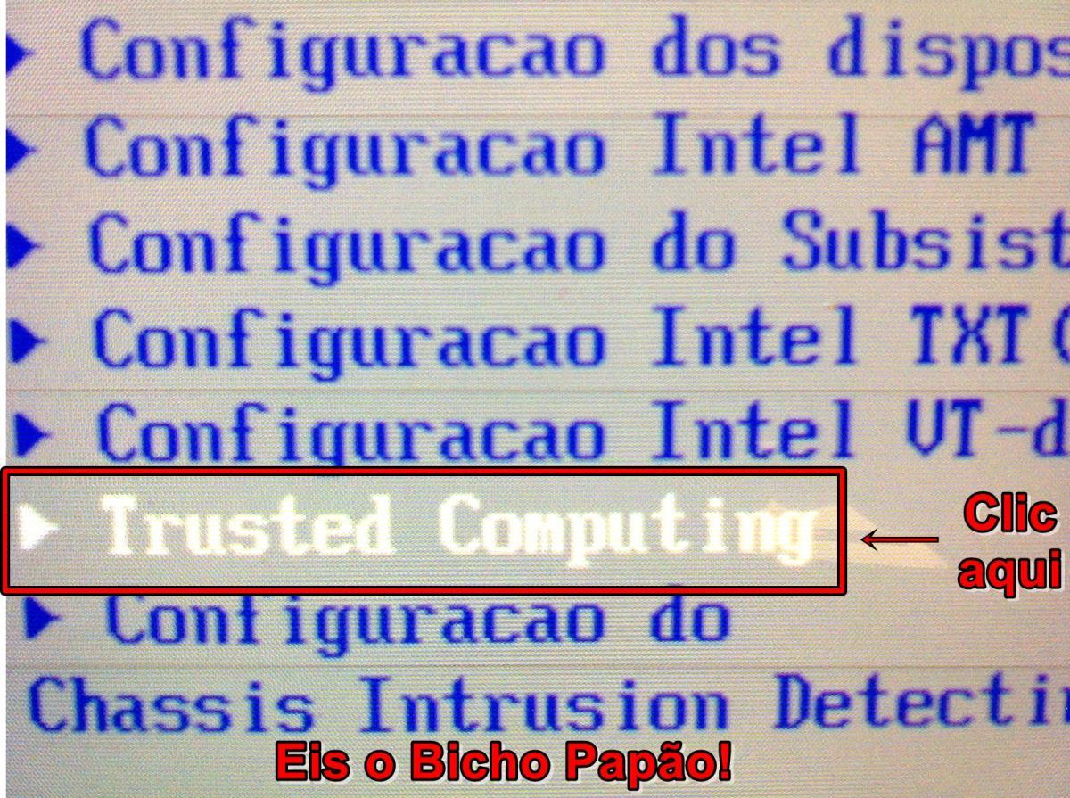

Na nossa luta, encontrei o segredo e segue ai as imagens da solução do problema: Espero que ajude outros!post-749124-0-55319900-1436612688_thumb.post-749124-0-03019100-1436612705_thumb.post-749124-0-54963900-1436612724_thumb.post-749124-0-31864500-1436612742_thumb.post-749124-0-62025100-1436612761_thumb.post-749124-0-68753600-1436612768_thumb.
