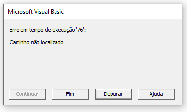

@Nadjala qual foi o erro ? Se foi relacionado ao caminho/diretório tens que colocar um endereço válido na sua máquina, como comentei no código exemplo
Para todos usuários pode armazenar, temporariamente na mesma pasta da pasta_de_trabalho. Exemplo acima
17 horas atrás, Basole disse:
suaImagem(i) = Thisworkbook.path & "\" & "ImageFoto" & i & ".jpg"
Sim pode salvar em qualquer pasta pois e um arquivo temporario. Tem o comando kill que deleta, apos inserir a imagem na planilha. Use este exemplo acima que funcionará para qualquer usuário e PC.
