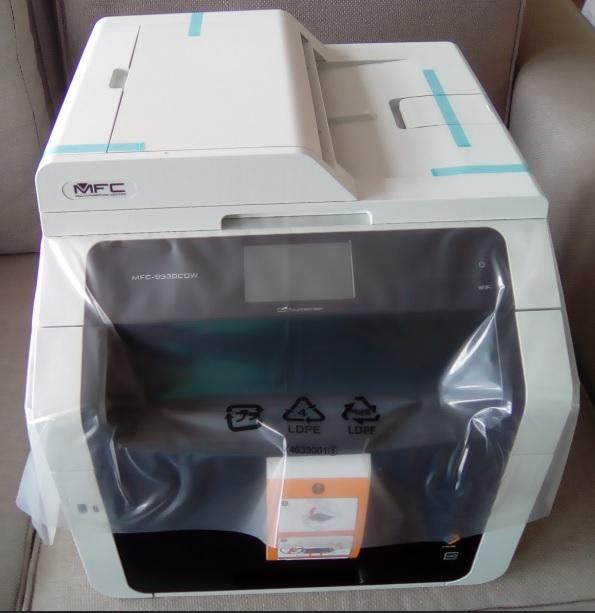

Unboxing Brother MFC9330CDW lacrada Zero Km e evolução
Reapareceu nova à venda e comprei por R$ 3.300,00 com nota fiscal na ibyte, tem no mercado livre por R$ 2.200,00 sem nota.

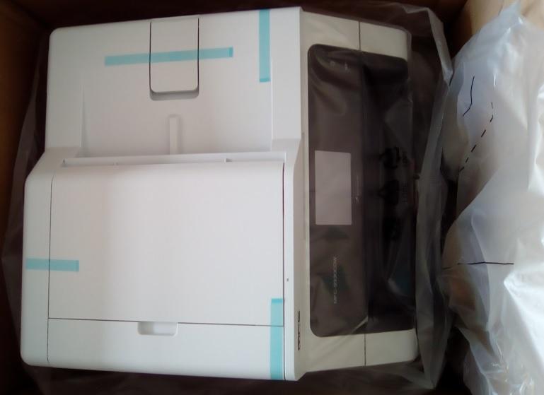

Caixa lacrada.
Tem saco de plástico grosso envolta, mais um pedaço de plástico também grosso preso por cima com durex.
Outro plástico grosso na tampa do scaner com uma folha de espuma.
Todos os cartuchos tem uma proteção de plástico para ser removida.
Depois de tirar os cartuchos tem uma folha de papel mais uma folha de espuma para proteger a unidade de cinta.
Debaixo da cinta tem uma trava amarela na lixeira, no manual não fala que tem que tirar ela, tirei por minha conta, girando 90°.

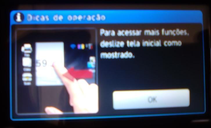

Primeira tela que aparece ao ligar, quando subiu um cheirinho de novo, tão agradável como cheira um carro novo.
Segunda tela, com alguns segundos de funcionamento. Mostra a data de 2014, deve ter ficado parada no estoque por pelo menos 4 anos.

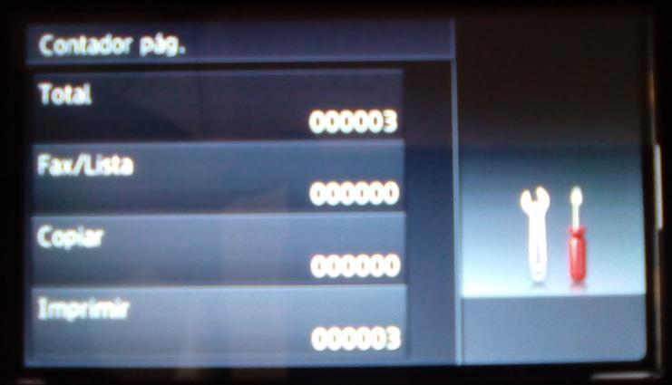

Contador de páginas impressas, isso sim que é uma impressora 0 Km.

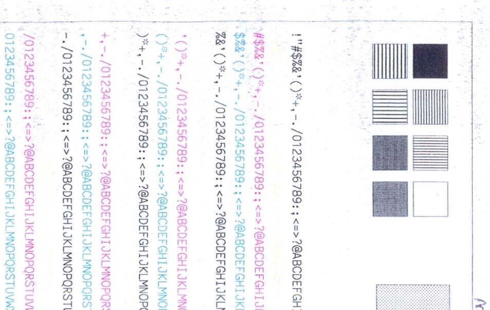

Primeira folha impressa. Qualidade razoável, eu esperava que fosse melhor.
Aprovada em todos os testes e agora contando com 3 impressões. Oficialmente já não é mais nova, é usada e deve valer uns R$ 1.500,00. as coisas se desvalorizam muito rápido neste país.

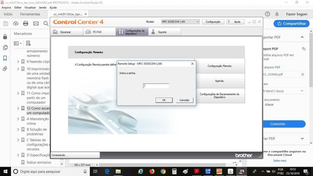

Hoje deu um problema esquisito, não conseguia digitalizar para o computador, estava dando mensagem de erro para ligar a impressora e tentar novamente, também deu algo como configurar os drivers, depois de uma lida no manual, seguindo os procedimentos, pediu uma senha:
Não entendi nada, desinstalei o brother utilites e instalei de novo, desta vez a versão do DVD original e não a que foi baixada do site do fabricante, deu tudo certo, não deu mais mensagem de erro e voltou a digitalizar normalmente.

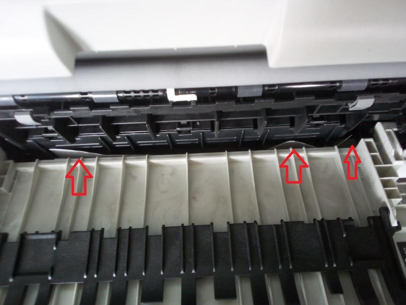

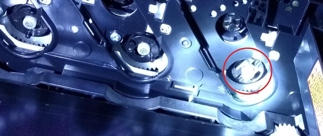

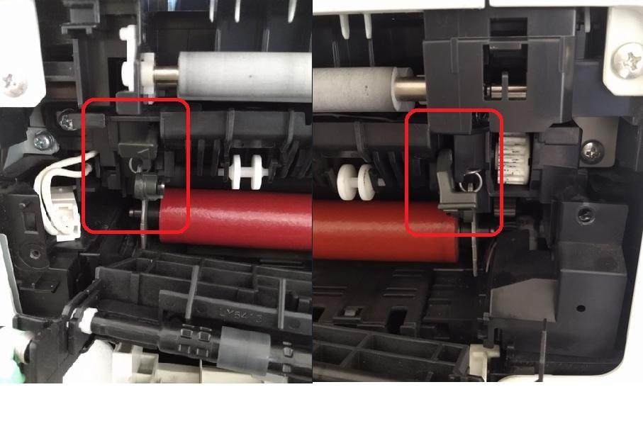

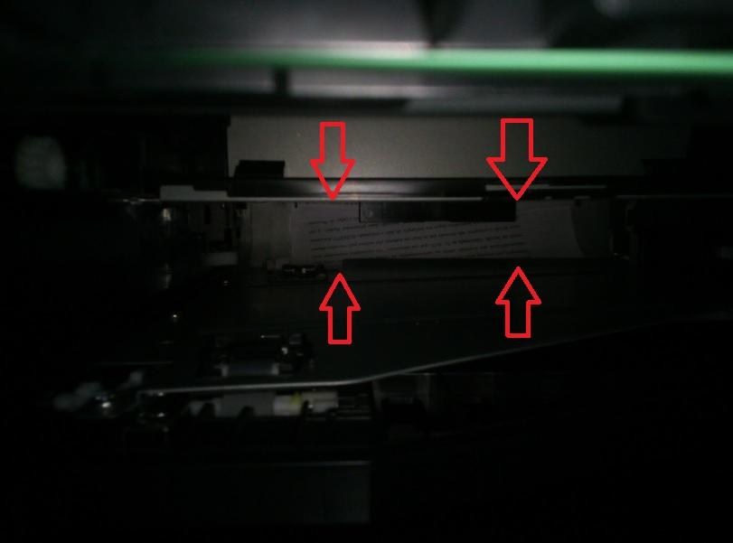

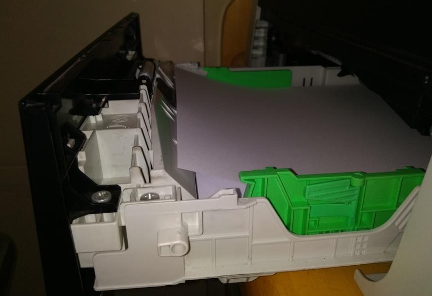

4402 impressões, a um mês de completar o primeiro aniversário e fim da garantia, apresentou o primeiro problema que o usuário não conseguiu resolver; ao mandar imprimir frente e verso automático, travava quando ia imprimir o verso da primeira folha e aparecia no display mensagem de folha presa, o usuário removia a folha e na sequência ela voltava a imprimir de novo travando no mesmo ponto, só destrava depois de cancelar a impressão, sendo que ao imprimir folhas normais não dava o problema, ou seja, ele só conseguia imprimir no modo frente e verso de forma manual, de forma automática não conseguia, isso permaneceu por dois dias até que cheguei e observei o fenômeno com meus próprios olhos, infelizmente a foto da mensagem de erro se perdeu, ao abrir a tampa traseira quase não percebi:
Que havia uma folha presa, exatamente onde estão indicando as setas e removendo a gaveta de papel, olhando pelo lado de dentro:
Deu para ver mais nítido a folha presa lá dentro.
Pelo que notei ela ficou num lugar em que o sensor de folha presa da impressora não consegue acusar, olhando mais atentamente pude concluir que a folha passava pelo trilho normal, sendo impresso a parte da frente, na sequência quando ela voltava para dentro da impressora para imprimir o verso, batia na folha presa no trilho por onde passa a folha para a impressão automática.
Não sei bem se consegui me expressar direito, é que estou ocupado com outros assuntos e não tenho tempo de consultar o manual de serviços e mostrar os detalhes dos trilhos, que devem ser o normal e o de retorno.
De qualquer forma, puxei a folha pela tampa traseira com uma pinça, com muito jeito já que uma parte dela prendia na saída, só depois lembrei que podia remover a tampa e ter mais espaço para trabalhar.
Após tirar a folha e ver que não havia mais nada no trilho, liguei e mandei ver nas impressões frente e verso no modo automático, sem ocorrer nenhum travamento.

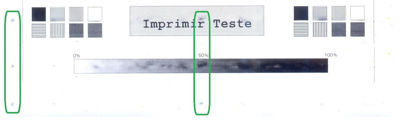

Com 5090 impressões a folha de teste se mostrou "suja" e sem a cor amarela:
Só para constar, dia 23 de outubro de 2019, ou seja, quase um mês depois de acabar a garantia.
Olhando os torners, deu para ver que o amarelo se esgotou:
Bem como estava vazando, aliás, já tinha notado este vazamento apenas no amarelo desde o começo, acontece que de vez em quando eu ia lá e limpava com aspirador de pó e desta vez demorei uns dois meses sem limpar. Meu palpite é de que basta trocar o torner amarelo e passar o aspirador de pó para que volte a imprimir perfeitamente de novo.

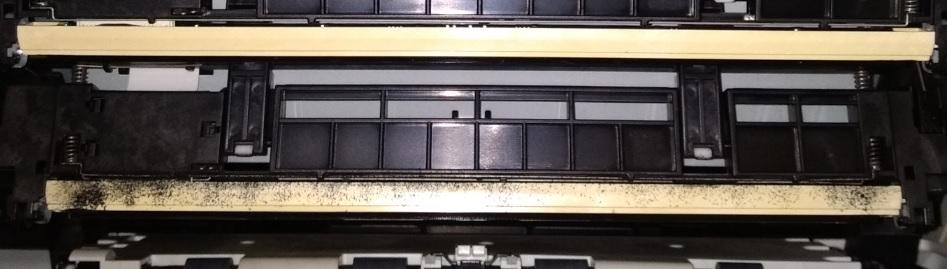

A cinta tinha bastante pó preto espalhado, também tinha pó amarelo nas bordas entretanto, não apareceu na fotografia.

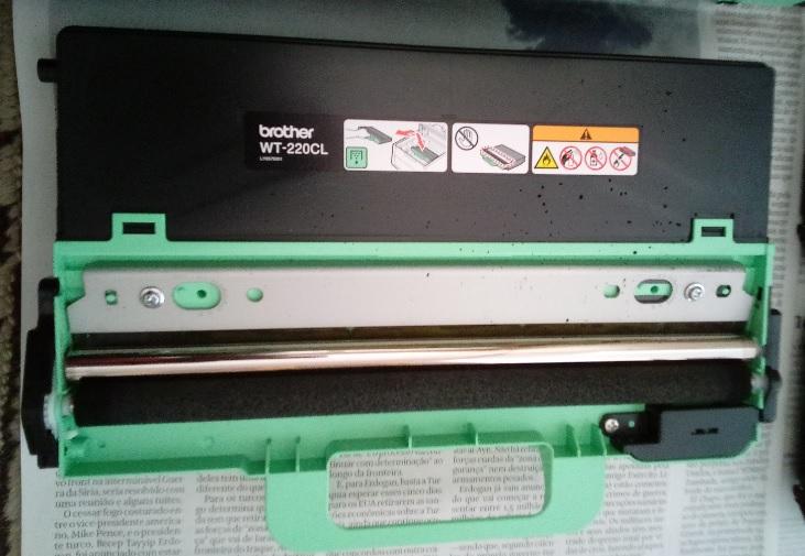

Na lixeira também tinha algum pó.
Na tampa, nestas peças brancas, pó amarelo e preto, respectivamente nos seus lugares, enquanto que os outros estavam limpos.

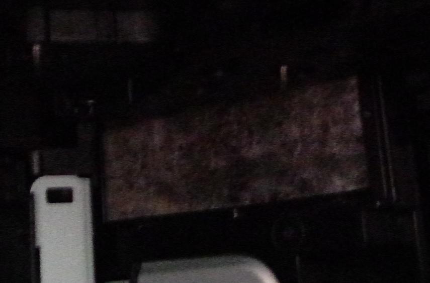

O feltro do ventilador já está escuro, resolvi não mexer nele desta vez. Numa próxima eu limpo ele.

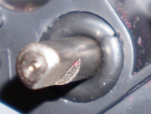

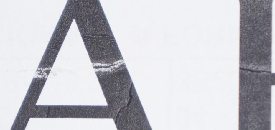

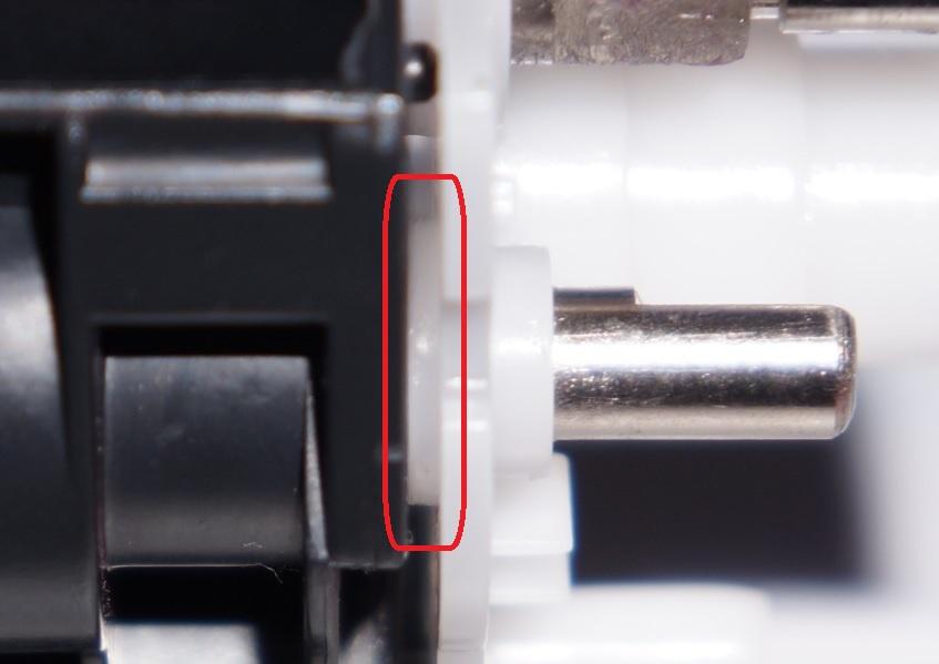

Estas coisinhas pretas nas pontas das unhas são parte da película do rolo fusor. Na minha opinião pessoal, estas unhas só servem para estragar o rolo fusor e dar manutenção antes da hora. Como já está fora de garantia, tirei as unhas com a certeza de que não vão riscar e estragar o rolo fusor tão cedo.
Acima o detalhe da unidade fusora já sem as unhas e se olhar com atenção percebesse a trilha no rolo fusor feita pelo contato com as unhas.

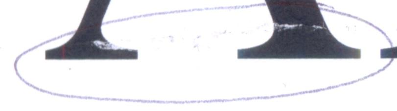

Depois de tudo limpo, montado e com o torner amarelo novo fiz uma nova folha de teste:
Mostrei apenas o detalhe de perto, 13.jpg.b2f901d21646f7ed7fe84a4a130aa25c.jpg
Acontece que ao olho nú as letras amarelas estão lá, eu as consigo ver, um amarelo bem fraco, quase fantasma mas, na hora de digitalizar a imagem, não aparece nada. Muito curioso, o pó amarelo não é original.

Olhando no detalhe das unhas:
Dá para perceber o desgaste nas pontas das quatro, na minha opinião, comparado com outras unhas que vi antes e que atribui a culpa de danificar o rolo fusor, faço uma estimativa de que daqui a mais 5 mil ou 6K impressões, o rolo fusor rasga, ou seja, não dura mais do que 10 mil ou 11K impressões. Como removi as unhas, imagino que o rolo fusor vai durar bem mais que isto.

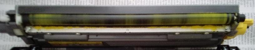

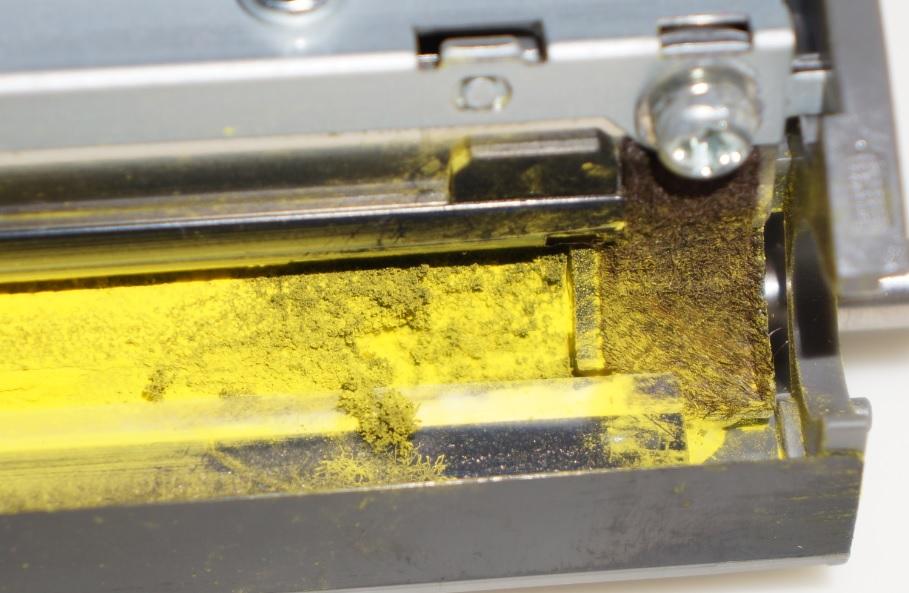

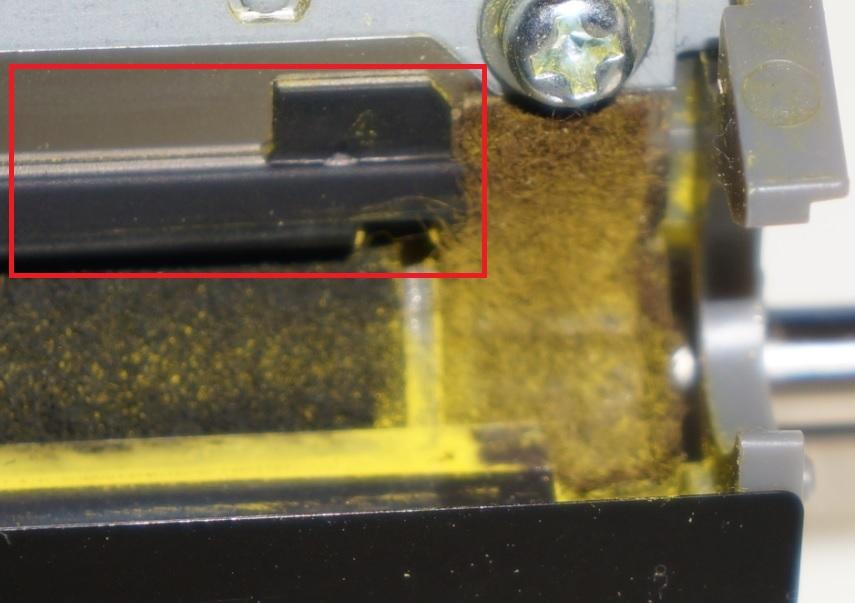

Continuando nas observações, resolvi abrir o torner amarelo, ainda havia um pouco de pó dentro dele que posso estimar de no máximo umas 5 gramas. O torner aberto ficou assim:
A minha curiosidade é em estabelecer os culpados pelo vazamento de pó e imaginei três hipóteses, pelos feltros laterais:

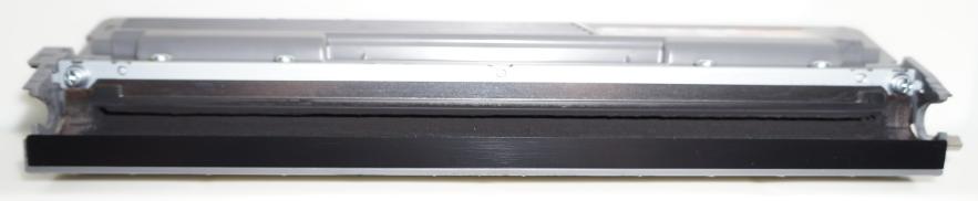

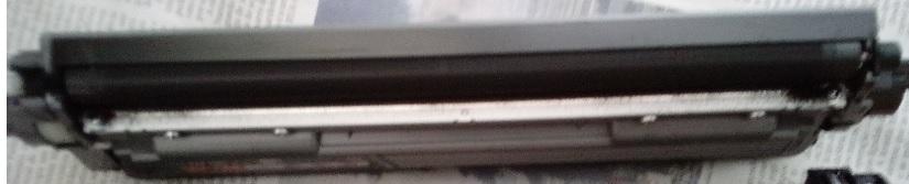

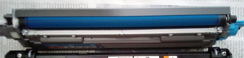

Pela borracha de vedação da lâmina dosadora (parte de cima):
Ou pelo plástico que fica abaixo.
Eu não sei qual o sentido em que gira o cilindro de borracha, se é do plástico para a borracha ou da borracha para o plástico então, resolvi untar os feltros com vaselina em pasta, desta forma acredito que consigo vedar algum vazamento que ocorra por ali, já que não quero seguir a orientação de recarga da revista recicla mais, no sentido de arrepiar o feltro antes de remontar, já fiz isto antes e vazou assim mesmo.
Eu imagino que resulte em uma meleira ou até mesmo a vaselina derreta e escorra por causa do calor mas, pode ser que não pois, se fosse muito quente nesta área, o pó iria endurecer no cartucho de torner.
Na hora de montar, recarreguei com uma mistura de pó original bem fininho com pó de reciclador mais empedrado, eu imagino que assim potencializo um possível vazamento. Depois de tudo pronto, sacudi bem e não correu vazamento, só falta agora colocar em uso para ver se vaza na utilização normal.

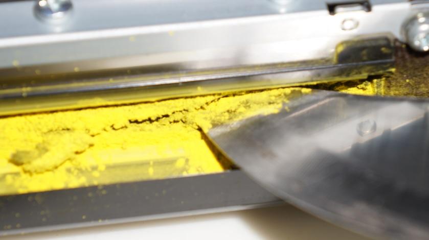

A titulo de comparação, a imagem do torner velho da onde removi a tinta empedrada:
O rolo interno está se dissolvendo, passei uma faca para ficar mais visível:
Nem precisava, só de passar o aspirador ou o dedo, a espuma se desmanchava.

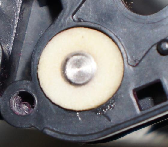

Peguei um TN225 da Chinamate, usado e vazio, estava vazando na lateral mais especificamente nesta espuma:
Aqui é do lado oposto, a que está boa, a do outro lado esfarelou e resolvi partir para alguma solução prática, até que tenho outras espumas que guardei de outros toners usados mas, quero testar alternativas, comecei com um anel de borracha:
Parece que ele só veda a parte de dentro e não sei se vai vedar a parte de fora ou as laterais, não sei ao certo, procurei um mais grosso:
No detalhe acima a espuma boa, o anel pequeno e um maior e mais grosso que cortei um pedaço para emendar ele no buraco:
Até que parece dar certo, consegui encaixar e visualmente dá a vedação completa:
Infelizmente, na hora de encaixar a peça, não deu certo, ela tem uma saliência que vai para dentro e a borracha ocupa este espaço, impedindo a peça de se encaixar completamente, destaque em vermelho:
Imagino que um algodão, uma corda, um pouco de fita veda rosca ou qualquer outra coisa flexível possa encaixar e ocupar o vão com uma boa vedação, cortei um pedaço de uma bucha de lavar louça e abri um furo com um vazador:
Prece que coincidiu com a medida do eixo, agora só falta ir cortando as laterais até ficar redondo no tamanho desejado. Notei que a densidade da espuma de lavar louça é muito menor do que a densidade da espuma original, uma solução que vejo é usar a parte verde ou então comprimir a parte amarela.

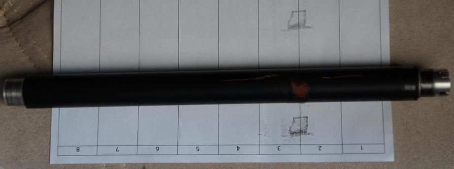

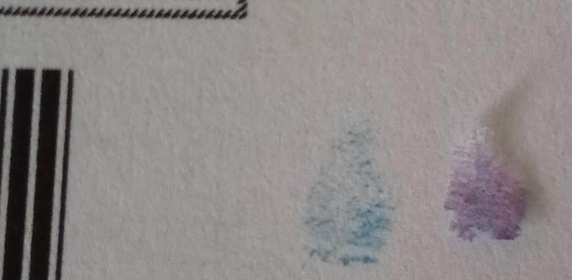

Enquanto os torners não acabam, apareceu hoje, 31JAN20 (5373 impressões), um defeito repetitivo, uma mancha em vermelho que pelo padrão de repetição é algo no cilindro, logo depois apareceu o mesmo defeito em outra folha só que na cor azul e a impressora deu aviso de limpar fio corona.
Ao realizar a manobra de limpar o fio corona, aproveitei para limpar com um cotonete um pouco de pó do cilindro preto, quando achei o que parecia ser um pedaço de papel ou tecido fino, no destaque em vermelho:
Olhando com atenção e colocando lado o lado com a mancha de impressão:
Em azul a mancha e ao lado em vermelho o pedaço de sujeira solta.
Imagino que ela ficou passeando dentro da impressora, indo de um cilindro para outro. Se a máquina não tivesse dado o sinal de limpar, provavelmente o fragmento teria ido para a lixeira.

A parte preta é a parte que a lixeira limpou e no restante, o pó fica bem visível, isso confirma que a lixeira está fazendo o seu trabalho e limpando bem, a divisão entre limpo e sujo coincide exatamente com o rolo de espuma da lixeira.

Também imaginei que o filtro do ventilador estaria impregnado e em razão disto, a sujeira ia para o papel, acontece que eu fiz um teste muito simples, eu tenho três kits do torner completos, todos recarregados, um kit com os iniciais, um kit com originais e outro com paralelos, para cada kit eu fiz um teste da folha de impressão e a cada troca eu limpava o interior da impressora, constatei que as três impressões saíram igualmente sujas e que também o interior da impressora ficava sujo de preto e também um pouco sujo de amarelo.

No dia 30 de março de 2021 a impressora está com vazamento nos toners amarelos:
Na realidade nos três cartuchos:
No inicial, no original e no do paralelo.
Chega a manchar o cilindro.
E forma um camada grossa em volta da lâmina dosadora. Eu tenho certeza de que o problema é o pó, trata-se de uma mistura de pó original Brother com pós de cartuchos paralelos que usei para recarregar.
A única solução é descartar os cartuchos e comprar outros.

O que me preocupou é o aparecimento de uma falha recorrente:
Acima digitalizado e abaixo fotografado:
Ao olho nu posso observar a formação de um relevo no papel, exatamente onde ocorrem as falhas e como já passei por isto antes, (vide post da falha de impressão na 9330) tudo leva a crer que seja o rolo fusor que está se deteriorando com apenas 7570 impressões ou dois anos e seis meses de uso ou seis anos e meio desde que foi fabricada.
Eu estou tranquilo e confortável pois, quando as marcas ficarem feias eu já tenho pronto e separado um rolo fusor novo e também já sei como fazer a troca sem problemas ou surpresas.

No dia 05Jul21 com 8237 impressões, fiz a troca do rolo fusor que durou quase três anos:
Acima a folha de teste com as marcas de impressão e o cilindro com defeito, abaixo o detalhe mais de perto:
A troca foi tranquila porque já tinha feito antes e tive os mesmos problemas de folha amassada após alguns dias de uso, exatamente como aconteceu nas outras trocas, realmente algo curioso e que não consegui descobrir a causa exata, apenas sei que acontece depois da troca do fusor novo, desconfio que seja algo relativo a temperatura, pode ser que a máquina tenha um programa interno e continue a usar a temperatura indicada para o rolo original, quem sabe eu deveria ter feito a mudança no contador e assim a máquina fica sabendo que o fusor é novo e trabalhe com uma temperatura diferente? Vai saber.

Aparentemente está tudo perfeito porém, olhando de perto com uma lente de aumento, achei algumas manchas repetitivas e um traço de cima a abaixo na vertical:
Destacado entre as linhas de caneta vermelha, que persiste mesmo limpando todos os fios corona. Conforme a incidência da luz, este traço fica preto ou vermelho.
As manchas repetitivas ou não são de cores azul, vermelha e amarela, provavelmente decorrente de algumas marcas nos cilindros, as não repetitivas eu arrisco a dizer que são causadas por alguma forma de pó que incrustou em alguma parte e vai se soltando durante o processo de impressão:
Além do detalhe de pequenas falhas na cor azul:
Que pela minha vivência, é sinal de que o pó azul está acabando. E como último detalhe, a impressora tem marcas de pó vermelho em várias partes, decorrentes de vazamento no toner vermelho, também observei que a folha sai um pouco suja de vermelho em toda a sua extensão mas, o pó não está fixado na folha, ele sai quando sacode ou ao passar de um pano o que indica ter caído na folha depois da fusão. O verso da folha sai totalmente limpo sem mancha alguma.

28Out21 contando com 9157 impressões o defeito de "sanfonar" a folha ao imprimir frente e verso sumiu, exatamente com aconteceu antes com a impressora de mesma marca e modelo. Ainda com sinais claros de vazamento dos tornes vermelho e amarelo e com pouco pó nos tornes preto, azul e vermelho, com a lixeira já bem pesada e com algumas marcas repetidas dos cilindros, abri a mão e gastei R$ 150,00 num kit de quatro tornes no mercado livre. Tirei os quatro que estavam na impressora e juntei num pacote com todos os tornes que tinha de reserva e estavam de alguma forma vazios ou vazando pó, separei e vou dar alguma destinação.
Dei uma passada de aspirador de pó geral na impressora sendo que o interior dos drums vermelho, amarelo e preto estavam com muito pó na parte interna que só devem sair desmontando, após instalados os tornes novos, do paralelo, apenas a engrenagem reset do azul não acionou a zeragem de cartucho novo e na dúvida zerei todos pelo painel de controle, logo que imprimi a página de teste notei marcas repetitivas que pela distância entre elas indicavam ser algo no rolo externo do torner preto, abaixo a imagem da página de teste cortada em três partes:
A olho nu as marcas são muito mais sobre-saentes, é que a luz da digitalização acaba apagando os incômodos detalhes, mesmo assim, pude notar no rolo do torner a imagem idêntica da mancha que aparece bem no meio da imagem acima onde tem a escala de 0 a 100%, passei um pano pelo rolo na tentativa de limpar, pensando se tratar de alguma sujeira ou contaminação mas, para minha surpresa senti os calombos de muitas ondulações ao longo do rolo. Taí um defeito que não tinha observado antes.
Para mim foi um claro sinal de dano na superfície do rolo, só para desencargo coloquei de volta o torner anterior e imprimi uma página de teste onde sumiram todas as marcas. Nem pensei duas vezes, em seguida desmontei os torners pretos, o anterior e o atual com defeito, limpei o rolo do anterior com água e sabão, sequei bem e coloquei ele no torner atual, desta forma a impressão ficou maravilhosamente bem e quase perfeita a não ser por pequenas marcas de repetição que pela distância entre uma e outra são claramente dos cilindros do drum:
As "P" são de cor preta, as "V" de cor vermelha, as "AZ" de cor azul e "AM" de cor amarela, bastou alinhar as escalas de 1 a 8 com o respectivo drum e ficaram visíveis as marcas dos pontinhos na superfície dos cilindros, limpei um a um com um pano seco bem de leve em suaves passadas, até as manchas desaparecerem, sem fazer riscos na superfície.
Fiz uma nova impressão da página de marcas no cilindro e as mesmas manchas reapareceram nos mesmos lugares, um pouco mais fracas.
Como o usuário ficou satisfeito com o resultado e eu não tinha mais tempo para alcançar a perfeição, a manutenção de hoje foi encerrada.
Em resumo; falta saber se ainda é possível limpar os Drums ou se devem ser trocados.

Dia 20Dez21 com 9477 folhas impressas, por algum motivo o usuário foi rude ao retirar o DRUM preto e colocar de volta, a partir dai ficou com um barulho esquisito.
Assim eu cheguei, vi que a tampa não estava fechada completamente, estava levemente entreaberta e que folha impressa estava com a cor preta falhando e todas as outras cores perfeitas, o usuário mandou imprimir e fez um barulho de estalos muito parecido com a engrenagem quebrada do rolo fusor, num ritmo mais rápido mas, só pelo barulho eu consegui imaginar/identificar em minha mente que um dos quatro cilindros dos toners não estava girando.
Abrindo a multifuncional e olhando o cilindro preto, havia nele um acumulo de pó em diversas cores numa espécie de degradê e olhando dentro deu para ver uma peça solta com uma de suas garras empenada, em direção ao centro.
Só depois que limpei o cilindro e desempenei a peça é que me lembrei de tirar as fotos:
Acima, no destaque em vermelho o local onde a peça se soltou e abaixo ela com o destaque em vermelho para a parte que estava empenada ou amassada:
E mais abaixo o detalhe do outro lado da peça, onde ela se encaixa com o cilindro:
Tomei bastante cuidado para desempenar o plástico pois temia que ele se quebrasse.
Depois de desempenar e encaixar tudo no exato lugar, voltou a imprimir com perfeição, sem nenhum barulho adicional, inclusive na função frente e verso.
Em resumo eu acredito que ao tirar e recolocar o DRUM preto, de alguma forma a pecinha plástica se soltou e ficou impedindo o DRUM de se encaixar perfeitamente no sulco e desta forma, a tampa não se fechava por completo.
Quanto ao barulho, acredito que a engrenagem girava mas, como não tinha a peça na posição em que deveria estar, ficava estalando conforme girava e como o cilindro do DRUM não era acionado para girar, ou seja, ficava parado sem girar, a esteira suja de pó continuava a girar e o pó carregado por ela ia sendo acumulado no cilindro, dai o efeito degradê.

Lá pelo mês de março de 2022 ela começou a dar a mensagem de "recoloque papel na bandeja", impedindo de prosseguir na impressão até que a folha de papel que fica presa na parte de cima da bandeja seja reposicionada para a parte de baixo:
A folha fica retida exatamente como na foto acima, bem em cima do rolete. No começo era de forma eventual mas, agora está de forma permanente, obrigando o usuário a reposicionar o papel a cada folha impressa, mesmo que seja um documento com mais de uma folha.
Já tentei algumas soluções propostas na internet, como limpar os roletes e sensores, até usei outras marcas de papel de pior qualidade e a mensagem de erro persistiu.
Eu insisto em não tentar atualizar a firmware, não até que consiga um nobreak funcional, que consiga manter a alimentação de energia pelo intervalo de tempo necessário.
Por enquanto segue sem solução.

Em 20Jul23 o usuário teve problemas com folhas enroscando na parte traseira:
 E pelo que pude observar uma das travas estava no ajuste diferente da outra:
A do lado direito estava mais baixa que a do lado esquerdo, destaques em vermelho, este deve ter sido o motivo combinado com a umidade do ar, provavelmente enroscou outra folha primeiro e quando o usuário a removeu acabou mudando o seletor de posição, 11594 folhas impressas.
Também notei que por fora estava suja com marcas de uso de dedos com uma gordura em volta, passei um pano úmido e a gordura se espalhou.
Depois usei uma gota de detergente e limpou bem.
Numa passada geral pela impressora apenas a lixeira pareceu estar bem pesada, o que indica que logo vai acionar o aviso de troca.
