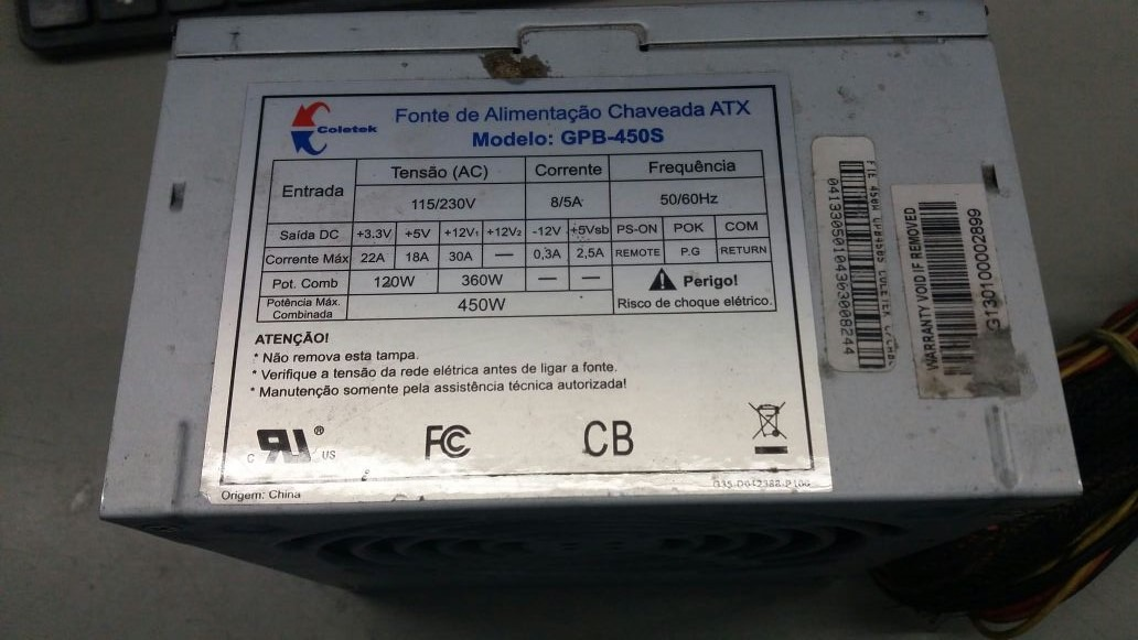

>>>>Fonte coletek 450whats
Bom, sou muito pobre e não tenho condições de ficar trocando de peças toda hora, a menos que seja necessário, então, posso crer que a fonte não tá segurando essa configuração? Ela alimenta essa configuração, os dois cooler do processador e os dois do gabinete (frontal e traseiro)

Meu amigo... se for essa fonte Coletek que achei pesquisando só por 'Coletek 450' troque de imediato por uma de boa qualidade e até trocá-la eu não ligaria o computador para ficar desligando assim do nada, você pode queimar alguns dos seus componentes valiosos simplesmente por estar usando uma fonte genérica de baixa qualidade.

@.Solutionn. image.thumb.png.b2f6589dfabc84728e0bf371bf30e5e0.pngessa é a fonte, chegando em casa do trabalho eu lhe mando fotos dela no meu pc, ja que essa ai eu achei no google e to repassando aq no olhometro

Cara, essa fonte aí é genérica, só recebe esse adesivo aí quando chega aqui no Brasil. Quanto mais potência é requerida, menos ela aguenta e vai enviando menos potência, os testes que você faz não medem a temperatura dos componentes da fonte, são os transistores dela que vão esquentando, então o sistema inteiro vai sofrendo queda de tensão até que algum circuito de proteção corta, e o computador reinicia. Minha configuração é parecida com a tua, de esforço só um HD, um SSD e um módulo de memória a mais, mas uso uma Akasa AKP050FG7 de 500 W, e ela tem hora que pena um bocado, só que confio plenamente nela. A questão está aí: você confia que essa tua fonte não vai queimar teu comput? Acho que não. Pesquisa que você acha uma fonte usada boa, as vezes os caras vendem uns gabinetes velhos com a fonte por 30 reais, e nessa dão bobeira de passar coisa muito boa quase de graça, é só você saber identificar.
