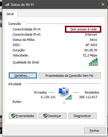

Conectividade IPv4: Sem acesso à rede
Olá, preciso muito de ajuda, não consigo acessar vários sites!
Já tentei várias coisas, mas não consigo arrumar, acredito que seja problema entre este computador e o roteador, já que outros aparelhos
na mesma rede estão funcionando normalmente.
Se alguém souber algo para fazer por favor me ajude, agradeço desde já!

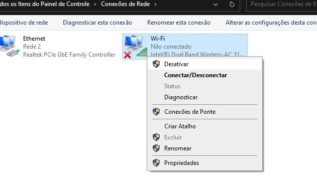

Entre nessa sequencia: Vá no icone no canto do relogio da conexão > Central de rede e compartilhamento > Conexão local > Propriedades (de conexão local) > encontre o Protocolo TCP/IP IPv4, propriedades > DNS Preferencial (8.8.4.4) Alternativo (8.8.8.8). E marque validar configurações na saída. Clique em OK, Fechar, fechar.

Conseguiu consertar?? Infelizmente tenho o mesmo exato problema, também é IPv4 não consigo navegar na maioria das paginas dos navegadores e nem programas que precisam de internet (como steam) funcionam. Problema aconteceu de um dia pro outro, nem instalei nada ou fiz nenhuma modificação
Edit: diferença é que aparentemente o seu é Wi-Fi, já o meu é ethernet

Estou com o mesmo problema, mas o meu também o Ethernet...
Faz uns dias que estou com esse problema.

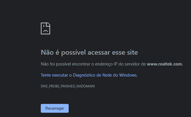

Não consigo ler os endereços dos sites. Pode escrever isso e dizer qual o código de erro (aquela linha em maisculas)?
ERR_CONNECTION_TIME_OUT
