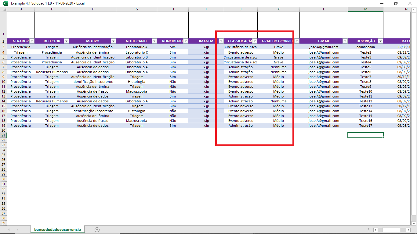

@Midori @Edson Luiz Branco @LaerteB Boa tarde! Atualmente tenho um projeto que permiti salvar as informações marcadas no opptionbutton. Entretanto, gostaria de também trazer a informação do opption button que foram salvas ao ser consultado na listbox1. Atualmente consigo trazer as informações dos textbox e combobox, mas não consigo carregar as do opption. As informações estão salvam na coluna 10 e 11 do excel. Uso esse código para carregar as informações:

Boa tarde! Acho que não expliquei bem. Vou anexar três imagens abaixo esclarecendo o meu caso. Acredito que irá facilitar.
O que eu quero estará explicado nas imagens.
Ver imagens e após continuar com o texto abaixo.
Por exemplo: Durante um novo cadastro (no exemplo da imagem registro de ID 19), salvo as informações das textbox e dos opptionbutton (Classificação do incidente (administrativa) e grau do ocorrido (leve)).
No entanto, em outro dia eu preciso realizar a consulta do cadastro que foi realizado e das informações salvas. Para tanto, preciso que ele traga além das informações das textbox as dos opptionbutton que foram marcados.
Logo, o objetivo não é carregar listbox1, uma vez que,  meu código já faz isso. O que eu preciso é que o opption button que foram marcados no cadastro apareçam também marcados quando realizar a pesquisa.
Não sei se ficou claro. Desde já agradeço a disponibilidade em ajudar. Obrigado!  :D
