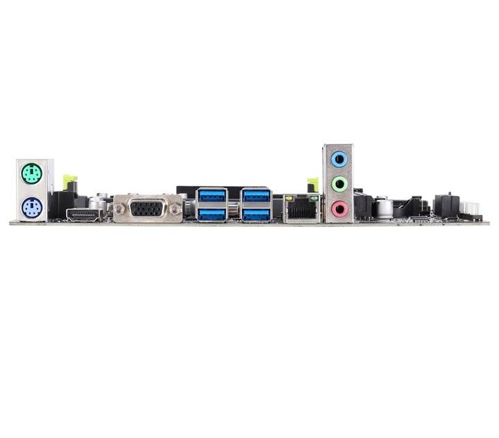

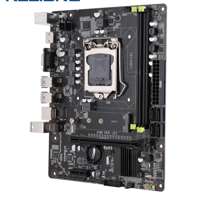

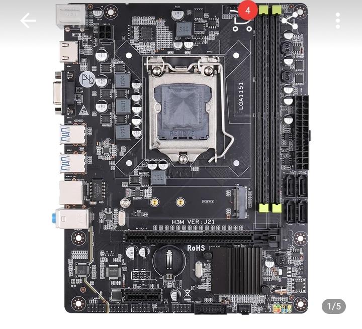

Estou prestes a comprar uma placa-mãe e gostaria de saber se ela é offboard ou onboard, alguém poderia me ajudar?
Na descrição do produto diz que possui placa de vídeo integrada (requer cpu para suportar exibição integrada), mas não sei se isso quer dizer que ela é onboard. Segue fotos da placa
1 minuto atrás, Miast disse:
Significa que a placa-mãe possuí a saída de vídeo, geralmente DVI ou HDMI, porém o vídeo integrado (ou vídeo onboard) não faz mais parte da placa-mãe e sim do processador, por isso o processador precisa tê-lo.
No caso dos Intel, o vídeo integrado está presente em todos os processadores exceto os da série F (como o Core i5-9400F).
Nos AMD, o vídeo integrado está presente apenas nos processadores da série G (vide Ryzen 5 3400G).
Sendo assim, a placa-mãe apenas faz a interface com o vídeo integrado do processador e no caso do processador não o possuir, ai sim você precisa ter uma placa de vídeo no PCIe.
13 minutos atrás, Miast disse:
@Amanda Gonçalo
Entendi, então no caso do meu processador ser um i3 9100F, ele sempre precisará de uma placa de vídeo, independente dessa placa?
Sim. Em parte é por isso que não faz sentido comprar processador Intel no low / mid range mais, porque eles caparam a iGPU e perderam o principal recurso que daria vantagem contra a concorrência.
14 minutos atrás, Miast disse:
Exatamente..
Onboard, por definição, é tudo aquilo que vem integrado à placa-mãe.. Som, rede, USB, tudo isso é onboard.. Off-Board é tudo aquilo que você liga à placa-mãe..
