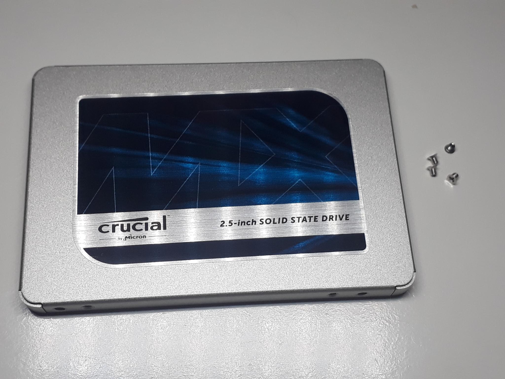

Agora vamos dar uma olhada como vem a embalagem do produto e depois vermos internamente do SSD para que possamos descobrir a qualidade de seus componentes internos como seu devido controlador, NAND Flashs e caso possua, sua DRAM Cache.
Figura 4: Caixa em sua parte Frontal.

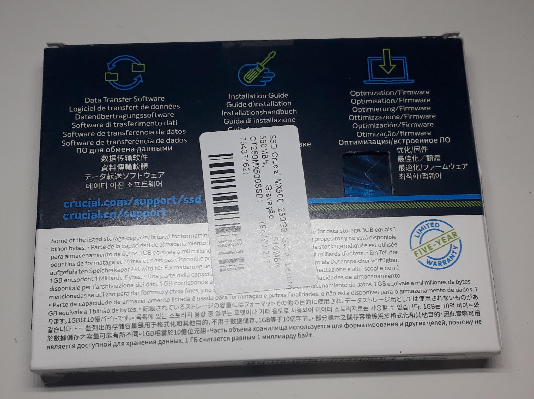

Figura 5: Caixa em sua parte traseira.
Figura 6: Removendo o SSD de dentro da Caixa.
Figura 7: Crucial MX500 e seus acessórios.

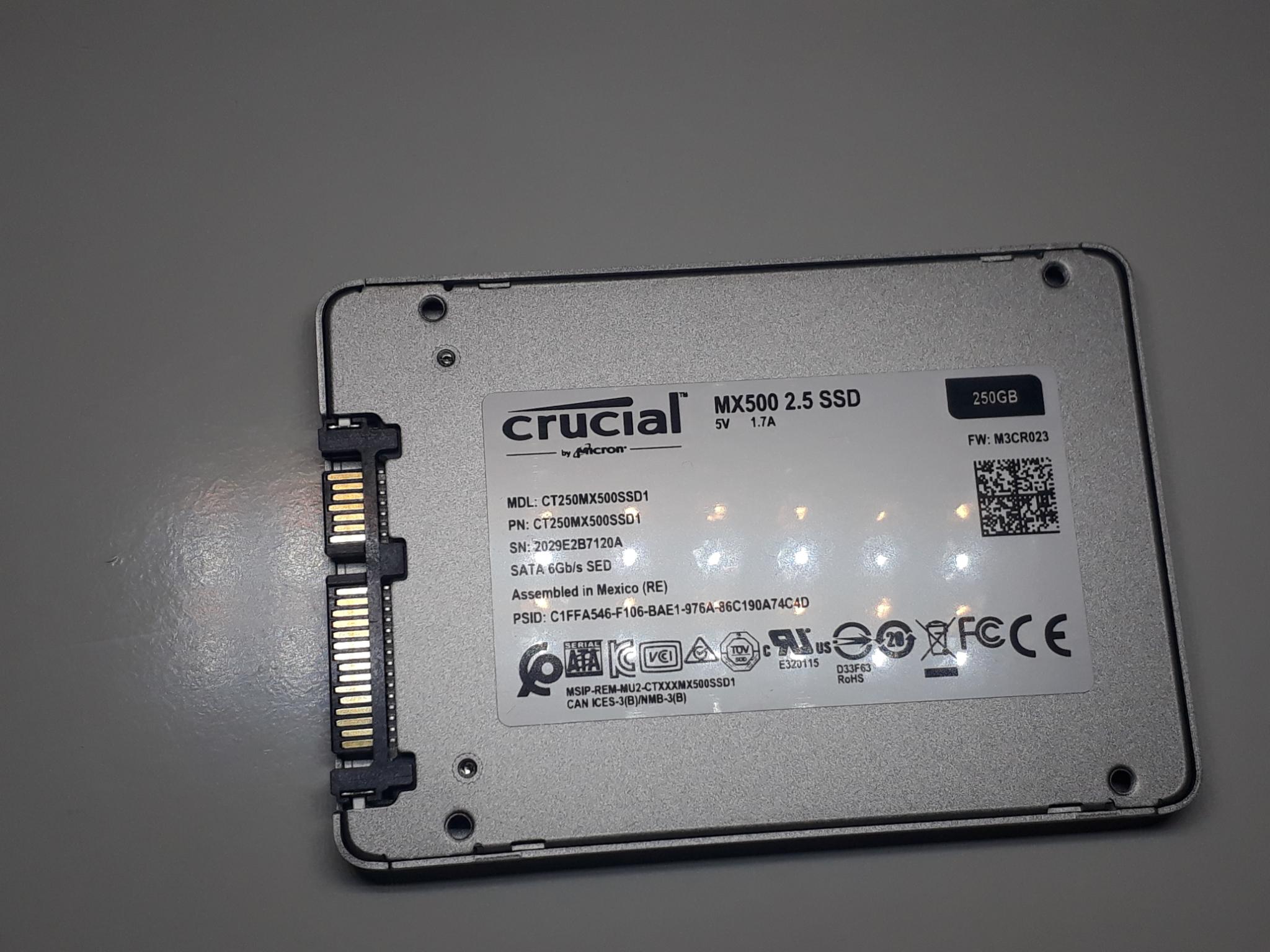

Figura 8: Crucial MX500 em sua parte traseira.

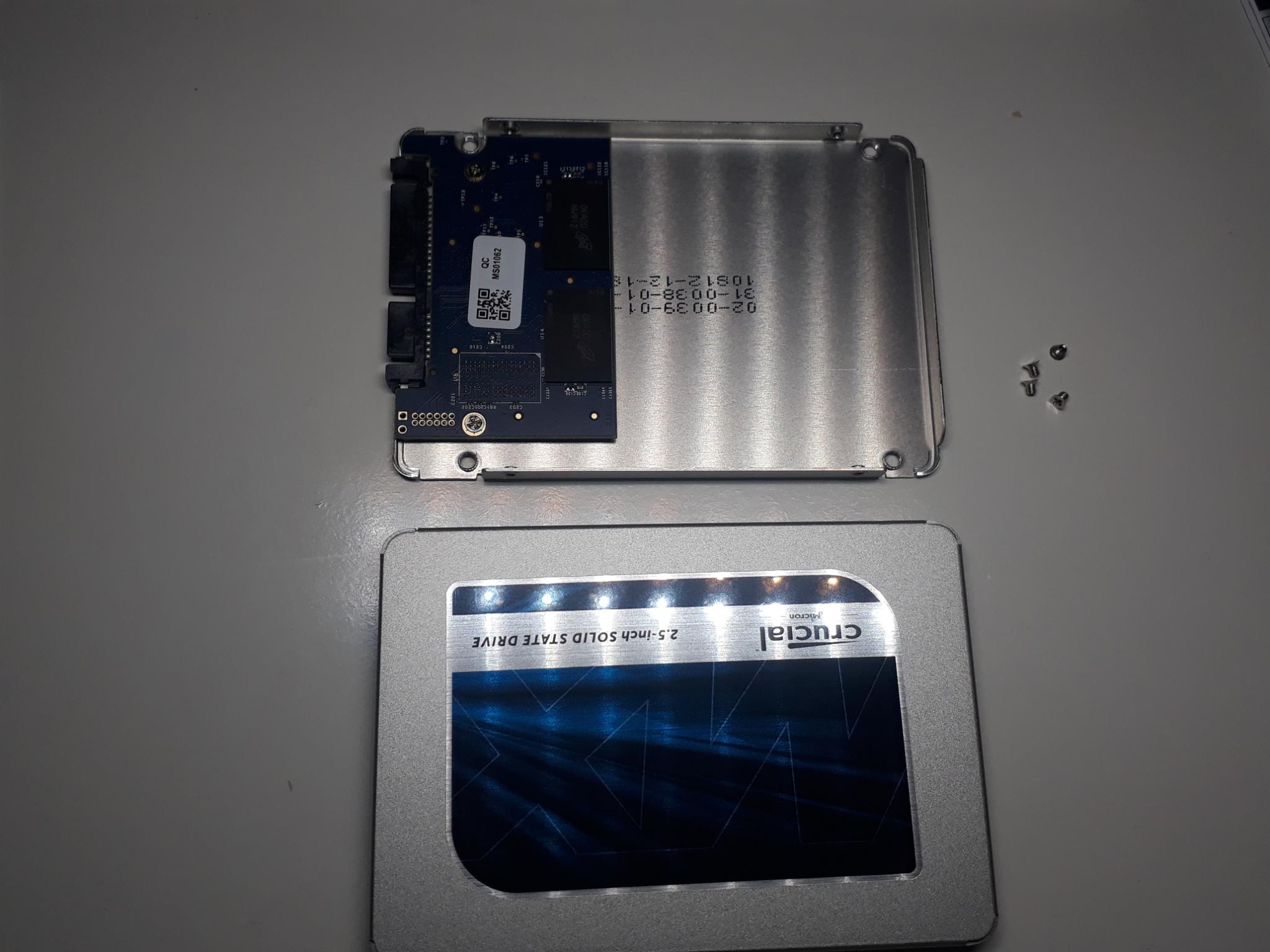

Agora sim vamos para o que realmente importa, farei a abertura do SSD para que possamos ver sua construção Interna. Neste caso o SSD foi super fácil de ser aberto tendo apenas 4 parafusos philips pequenos, 2 em cada lateral.
Figura 9: Crucial MX500 e seus parafusos de Fixação.

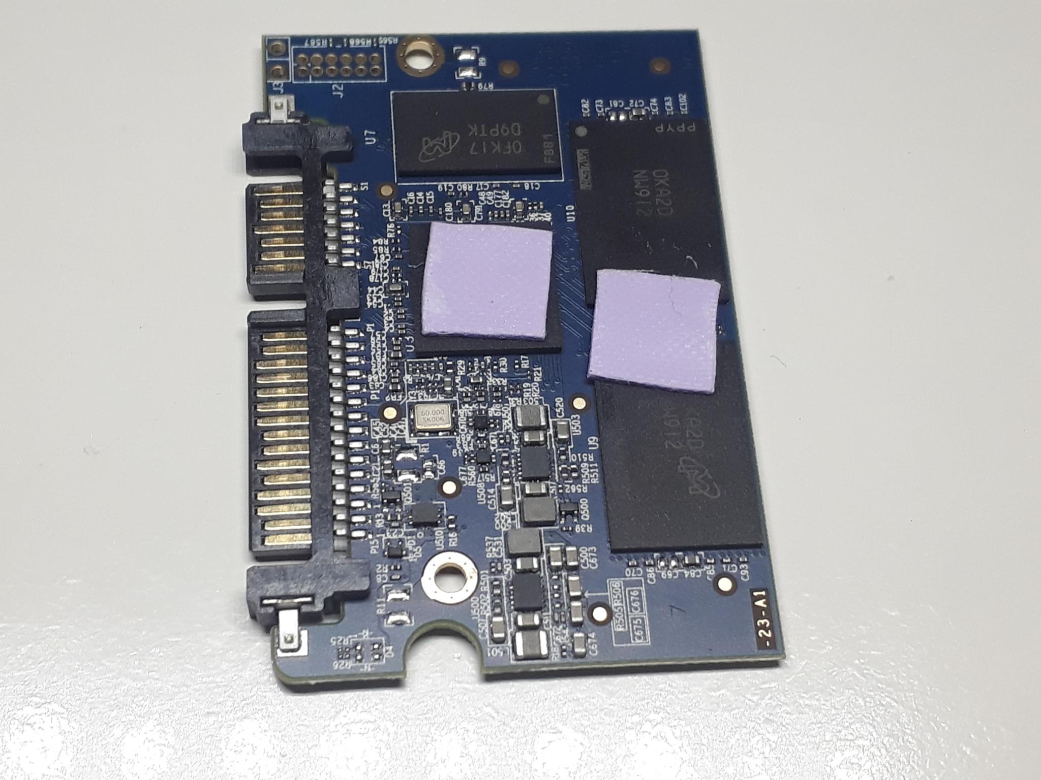

Figura 11: Remoção da parte superior que atual como um "dissipador" de calor, devido ser uma carcaça metálica.
Figura 12: Foto do PCB do MX500 de 250 GiB
À seguir veremos fotos dos componentes internos do SSD:

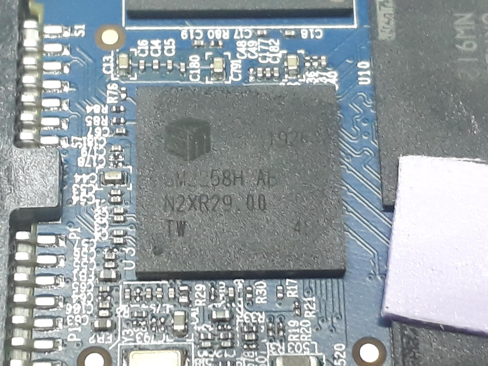

Figura 13: Controlador Silicon Motion SM2258.
Neste caso este SSD faz a utilização de um excelente controlador da Silicon Motion de alta performance que possui suporte à DRAM Caching, SLC Caching, suporte a Criptografia, entre outras coisas, no caso trata-se de um micro processador RISC 32-bit de arquitetura ARM com suporte até 4 canais de comunicação com suporte até 8 NAND Flashs por cada canal de comunicação, além de suportar páginas de 8KiB e 16KiB entre demais detalhes que podemos ver em seu DATASHEET
Neste caso este mesmo controlador pode ser encontrado em diversos SSDs topo de linha como por exemplo os ADATA SU800, SU900, Teamgroup T-Force Delta S, Delta R(em breve trarei review). E o controlador possui um fino thermal pad utilizado para ter uma transferência de calor mais eficiente com a carcaça já que ele à utiliza como um "dissipador".

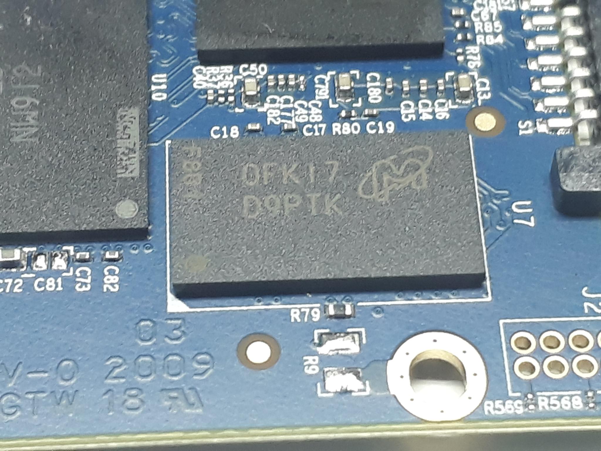

À seguir veremos mais sobre o C.I. utilizado para armazenar as tabelas de mapeamento.
Figura 14: DRAM Cache Micron 256 MiB MT41K128M16JT-125:K.
Neste caso esse SSD possui DRAM Cache junto de suas demais variantes da linha MX500, onde a versão de 250GiB e 500 GiB possuem 256MB e 512MB respectivamente, ou seja 1MiB de cache para cada 1GiB de armazenamento, um padrão mais conhecido como 1:1000, embora o de 250GiB possua 256MB. Neste caso o chip utilizado é um chip da MICRON com densidade de 2Gb(Gigabits) ou seja é um chip de 256MiB (2Gbit / 8 = 256 MiB) DDR3 operando em uma frequência de 1600MHz com CAS Latency CL-11, latência 13.75 ns(nano segundos) e tipo de solda FBGA de 96 esferas.

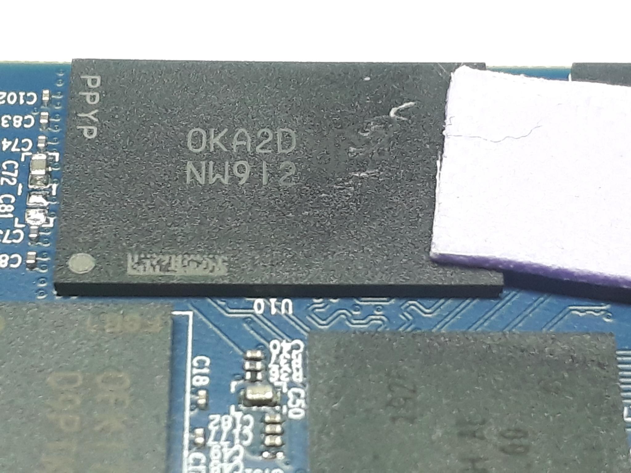

Agora veremos mais das NAND Flashs utilizadas neste SSD.
Figura 15: NAND Flash Micron 64 Camadas 3D TLC MT29F512G08EEHAFJ4-3R:A.
Neste caso este SSD possui 4 NAND Flashs, sendo 2 na parte superior do SSD junto do controlador e 2 na parte Inferior, sendo as 4 com demarcação NW912 com capacidade de 64GiB(512Gbit) de densidade de cada uma. Neste caso caso chip NAND NW912 possui uma frequência de operação paralela de 333 MHz e em cada NAND flash temos 8 Dies onde em cada DIE temos uma capacidade de 8GB / 64Gbit. Estas NAND Flashs são boas e podem ser encontradas em alguns demais SSDs como por exemplo os XPG SX8200 PRO 256GB e até SSD HYPER X FURY 3D 240GB além de serem usadas no SSD Crucial BX500 de 240 GiB.

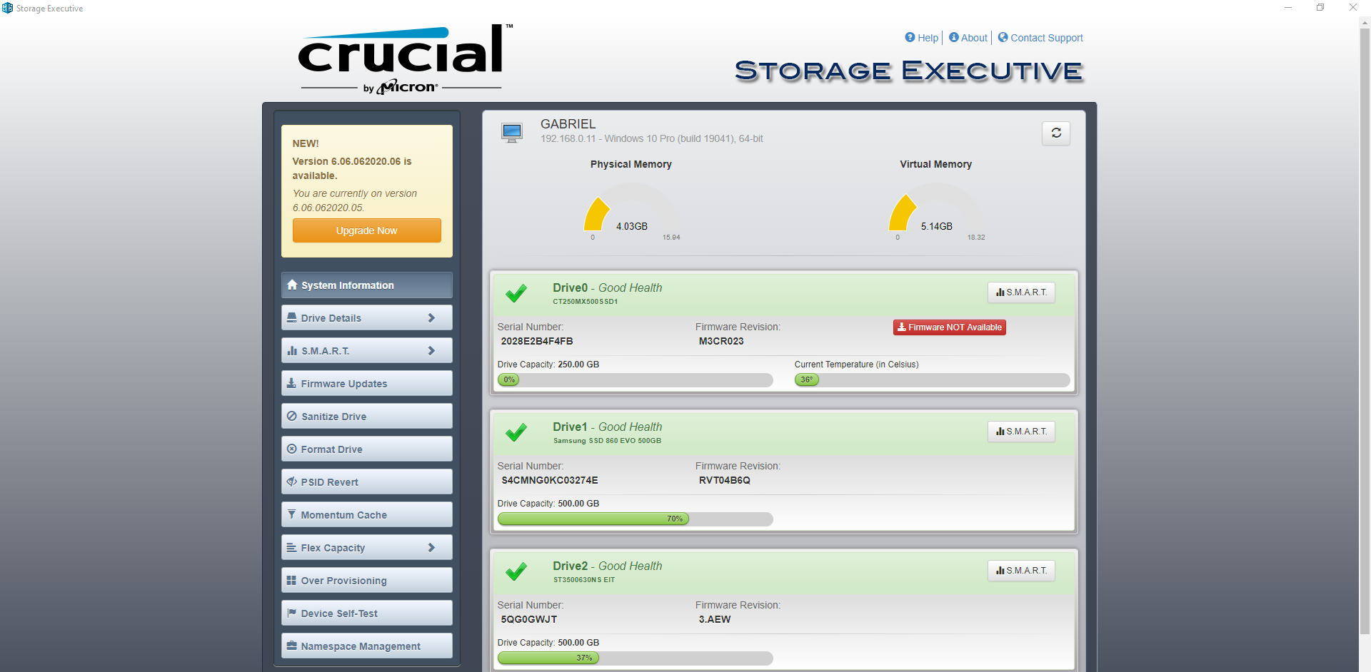

Ao abrirmos o programa primeira tela que vemos é "System Information" que é uma aba com intuito de mostrar informações da sua máquina com fogo em SEU SSD Crucial, informando espaço livre e usado, temperatura de operação, versão de seu firmware, a saúde de seu SSD lendo o S.M.A.R.T. entre outros detalhes.
Figura 42: Aba "System Information" - Crucial Storage Executive.

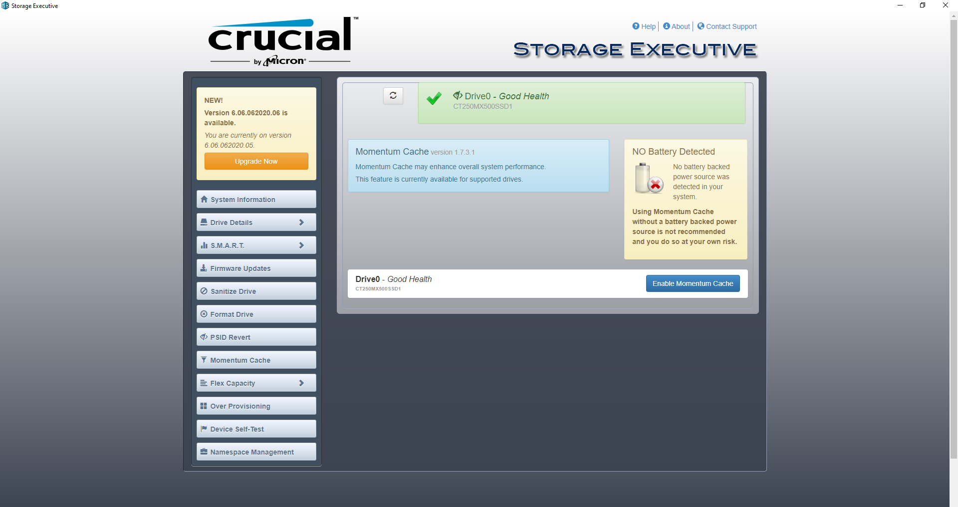

Em seguida temos a aba do "Momentum Cache", que é uma função onde o SSD aloca X valor de memória RAM do sistema para armazenar em cache comandos de gravação no SSD Crucial para melhorar seu desempenho de gravação.
Figura 46: Aba "Momentum Cache" - Crucial Storage Executive.
