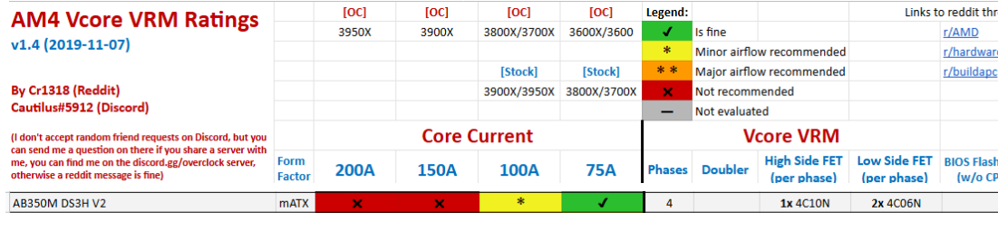

Por incrível que pareça, aguenta sim, vou deixar abaixo a imagem em relação aos VRMs, precisa apenas de um bom fluxo de ar dentro do gabinete e se possível, um air cooler melhor.

3. Vou te ajudar na interpretação da imagem, apesar de intuitiva, gosto de deixar bem explícito. A AB350M DS3H V2 suporta, com folga, até um 3700/3800X em stock, ou um overclock do 3600/3600X. Caso queira colocar um 3900X/3950X ou até fazer um overclock no 3800X e exigência sobe para 100A, então é recomendado um melhor fluxo de ar, tanto no gabinete quanto na melhora do cooler. Acima de 150A não é recomendado, provavelmente o processador faça thermal throttling, que nada mais é que, diminuir o clock para resfriar a temperatura.
(Imagem retirada do Reddit).

Se ele não for fazer overclock, for apenas usar em stock com um bom fluxo de ar e um bom cooler, o fabricante garante, afinal a exigência de 75A para 100A não é nada tão alarmante, fora que o TDP do 3600X é de 95W e o do 3900X é de 105W. A pergunta dele não foi se a gente discorda ou não, eu também não recomendo colocar um CPU high-end em placa-mãe de entrada/intermediária, a pergunta foi se aguenta, e sim, aguenta, são perguntas diferentes.

Acho que eu nem preciso dizer que isso é uma má ideia? De maneira resumida, tenho tendinite, e digito de maneira mais direta possivel. Resumindo, o airflow nesse caso não adiantará de maneira significativa e o peso sobre os componentes reguladores de tensão aumenta.

Você tem razão, eu li novamente o que eu disse e apesar de pra mim estar explícito a troca da placa-mãe eu não fui muito claro em relação a minha opinião, acho sim que para um 3900X necessite de, no mínimo, uma B450 bem construída para mantê-lo, mas acredito fielmente que ele não terá muitos problemas a curto/médio prazo usando essa placa-mãe com um 3900X, o ideal é a troca como você bem pontuou, me perdoe pelo redundância. @Felipe Barbosa Melo
