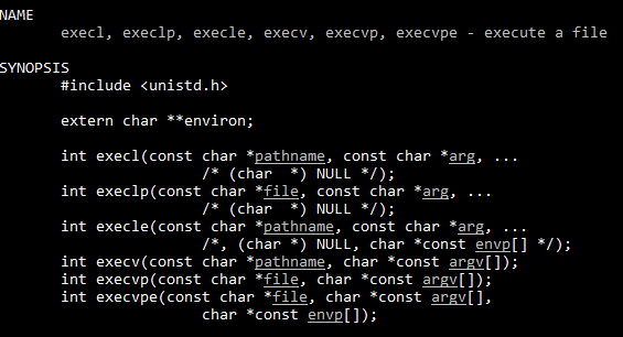

E char[10][20] não serve para execv(). Testou isso de verdade? Eis execv():
image.png.c2e5c9b0dcc3c80936d991e1a00fea28.pngO bloco de argumentos é char* const[]
   execv(arg[0],arg);
   return 0;
Se execv() falhar seria melhor ter escrito
    execv(arg[0],arg);
    perror("Erro: ");
    printf("execv() falhou\n\n");
    return 0;
e assim poderia ler a resposta no terminal

O último ponteiro do bloco para execv() tem que ser NULL. O tipo é char* const*. Ao contrário do bloco de main() que é precedido por um int como em
    int main(int argc, char** argv);
o de execv() é terminado por um NULL
EXEC(3)                                       Linux Programmer's Manual EXEC(3)
NAME
       execl, execlp, execle, execv, execvp, execvpe - execute a file
SYNOPSIS
       #include <unistd.h>
       extern char **environ;
       int execl(const char *pathname, const char *arg, ...
                       /* (char  *) NULL */);
       int execlp(const char *file, const char *arg, ...
       int execle(const char *pathname, const char *arg, ...
                       /*, (char *) NULL, char *const envp[] */);
       int execv(const char *pathname, char *const argv[]);
       int execvp(const char *file, char *const argv[]);
       int execvpe(const char *file, char *const argv[],
                       char *const envp[]);
  • Amei 1

    while (strlen(argumento[i]) != 0){
        arg[i] = argumento[i];
        i ++;
        printf("Entre com o argumento %i: ", i);
        escanfe(argumento[i]);
    arg[i] = NULL;
    execvp(arg[0], arg);
