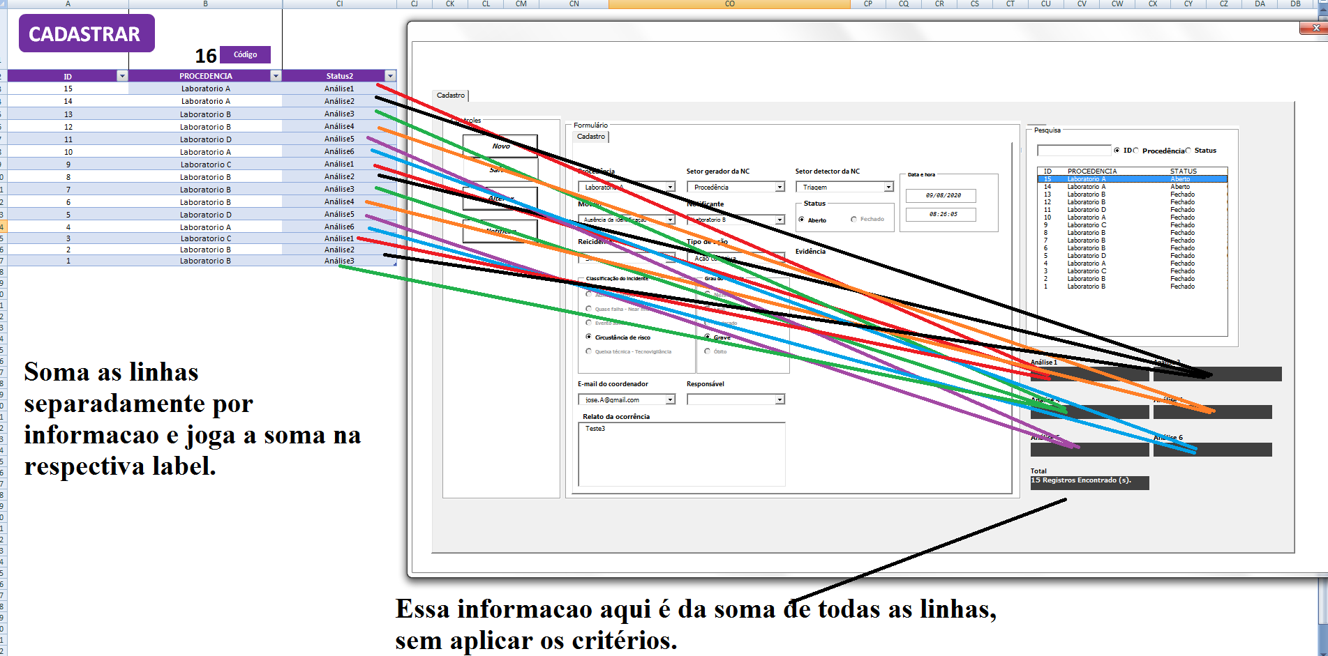

Na tabela dadosnf, tenho uma coluna nomeada como STATUS2. Nessa coluna (CI), tenho seis tipos de status nomeados de Análise de 1 a 6 (ao lado eu coloquei uma tabela nomeada como seria o nome desses status, mas para ficar mais fácil deixarei como análise de 1 a 6).
No VBA eu coloquei seis LABEL nomeadas como txt1 a txt2 (em preto). Meu objetivo é fazer com que o Excel some as células que estejam nomeadas como, por exemplo, análise 1 na tabela dados nf, e exiba essa informação na txt1. Some as informações da análise 2 e exiba na txt2, assim por diante.
OBS: os txt são as Label.
Não sei se fica mais fácil fazer isso na listbox1, ou se direto na tabela. No vba no campo em Sub filtrar () a label13 (TOTAL) faz a soma de todas as informações da listbox1. Não sei se teria que fazer o mesmo processo.

Acho só que escrevi errado, no caso não seria a soma das células,  e sim as linhas que tenham essas condições citadas, ao carregar a listbox1 do vba (tem um userform).
@josequali  Para não ter que atribuir um por um você pode usar um loop para contar e fazer a atribuição com base no nome do controle,
