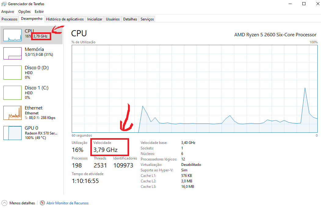

Segue uma imagem de onde você pode ver a frequência/GHz do seu processador pelo gerenciador de tarefas:
