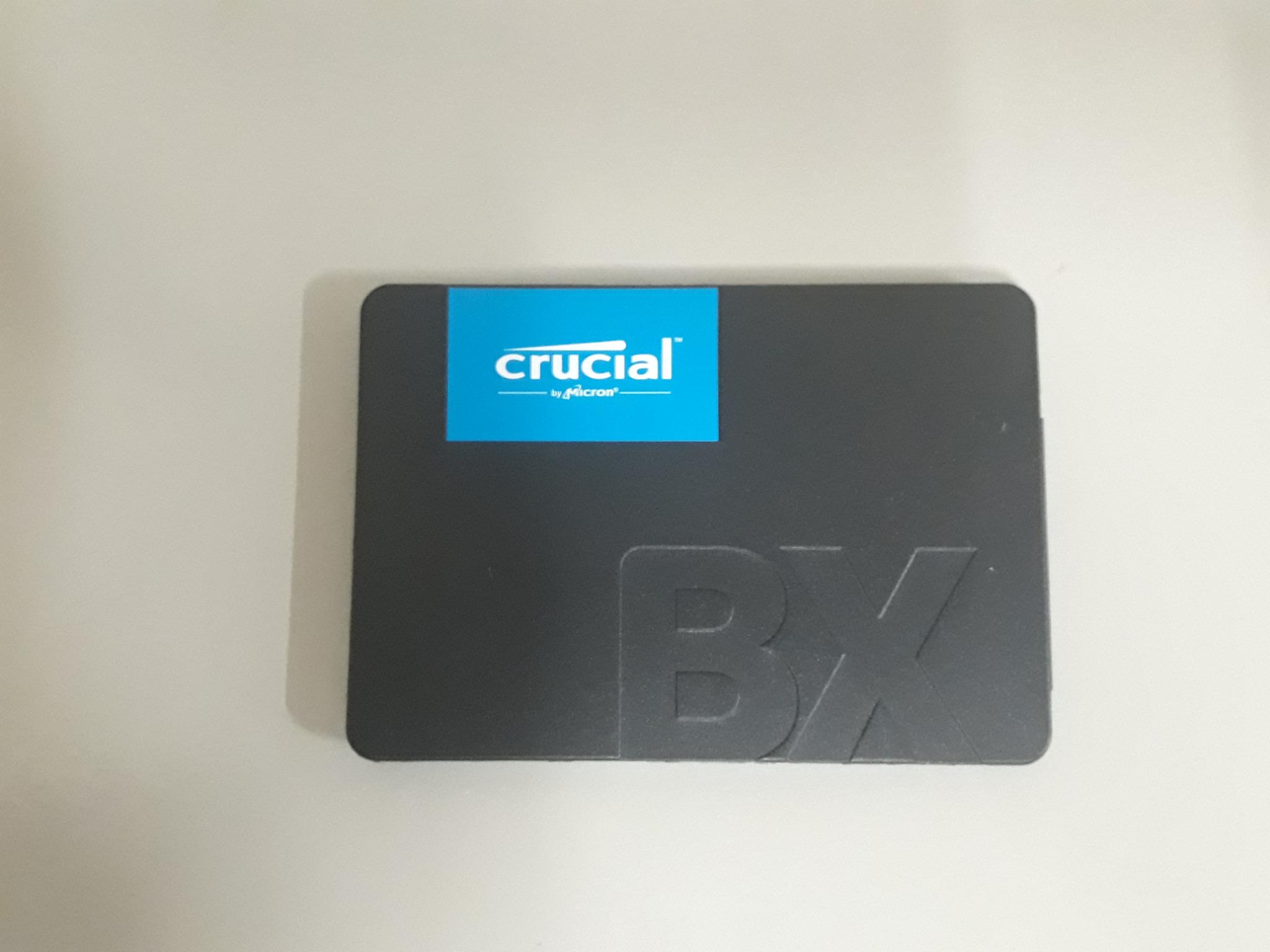

Olá a todos, neste review | artigo de hoje estarei testando um SSD muito bem conhecido e aclamado da Crucial bem conhecido no mercado por seu baixo custo, e aparente excelente custo benefício, estou me referindo ao Crucial BX500 de 480GiB que vem no padrão de 2.5” com barramento SATA III.
Figura 1: Foto ilustrativa SSD Crucial BX500 480GiB.

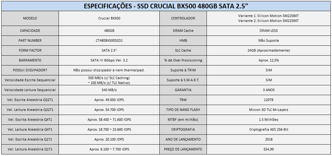

À seguir podemos ver algumas especificações mais detalhadas deste SSD:
Figura 3: Especificações mais detalhadas.

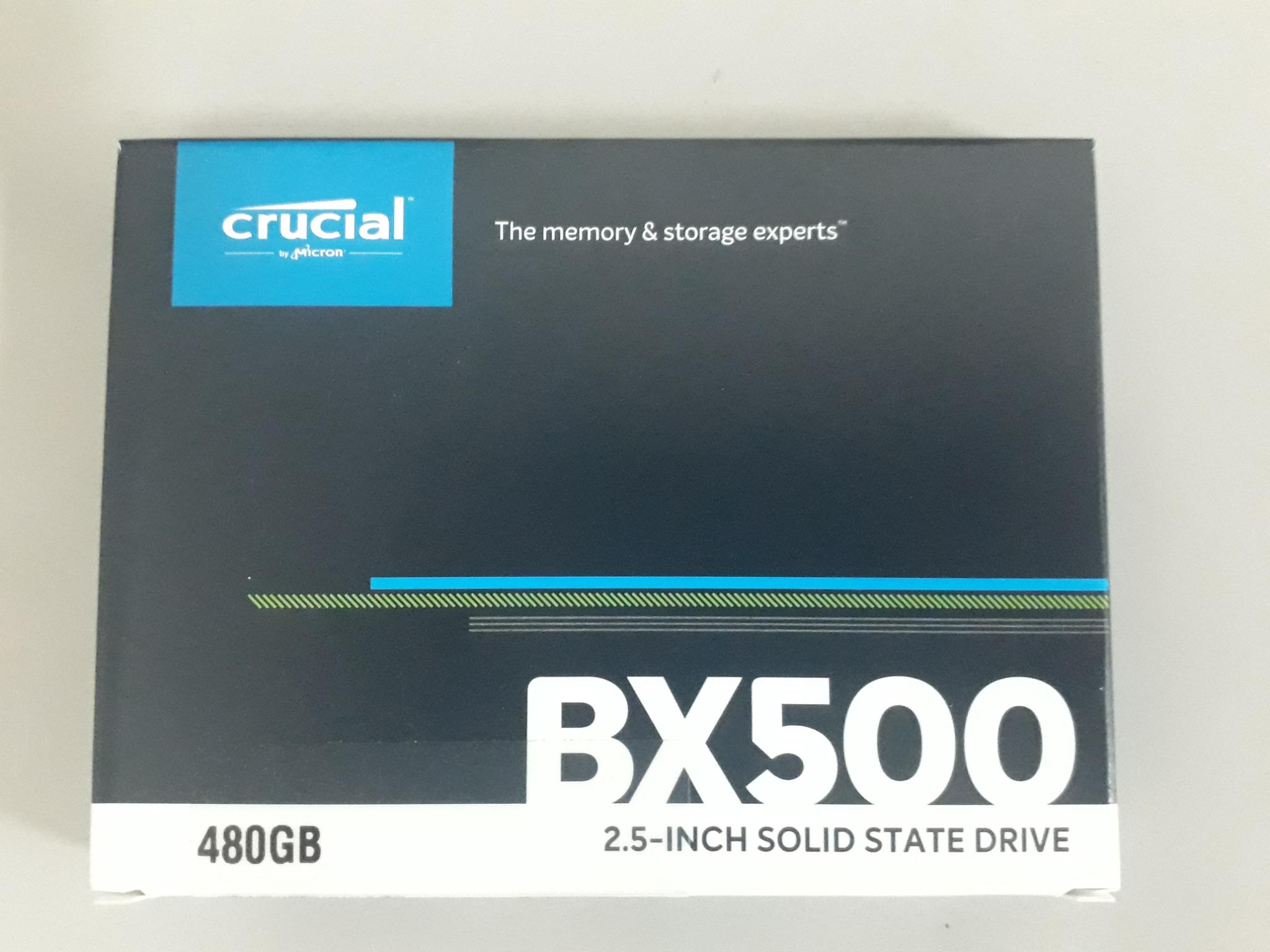

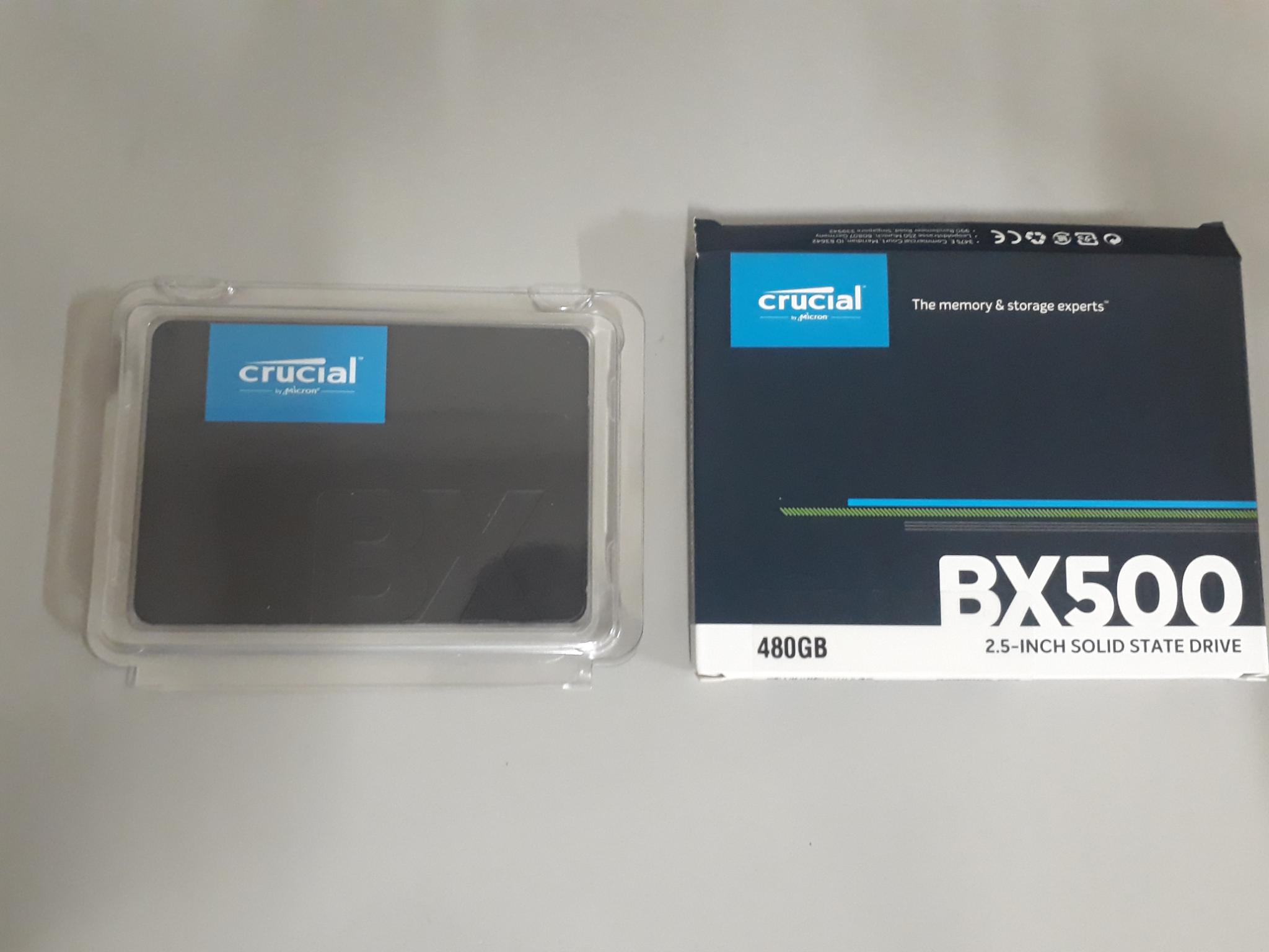

Agora vamos dar uma olhada como vem a embalagem do produto e depois veremos internamente o SSD para que possamos descobrir a qualidade de seus componentes internos como seu devido controlador, NAND Flashs e caso possua, sua DRAM Cache.
Figura 4: Caixa em sua parte Frontal.

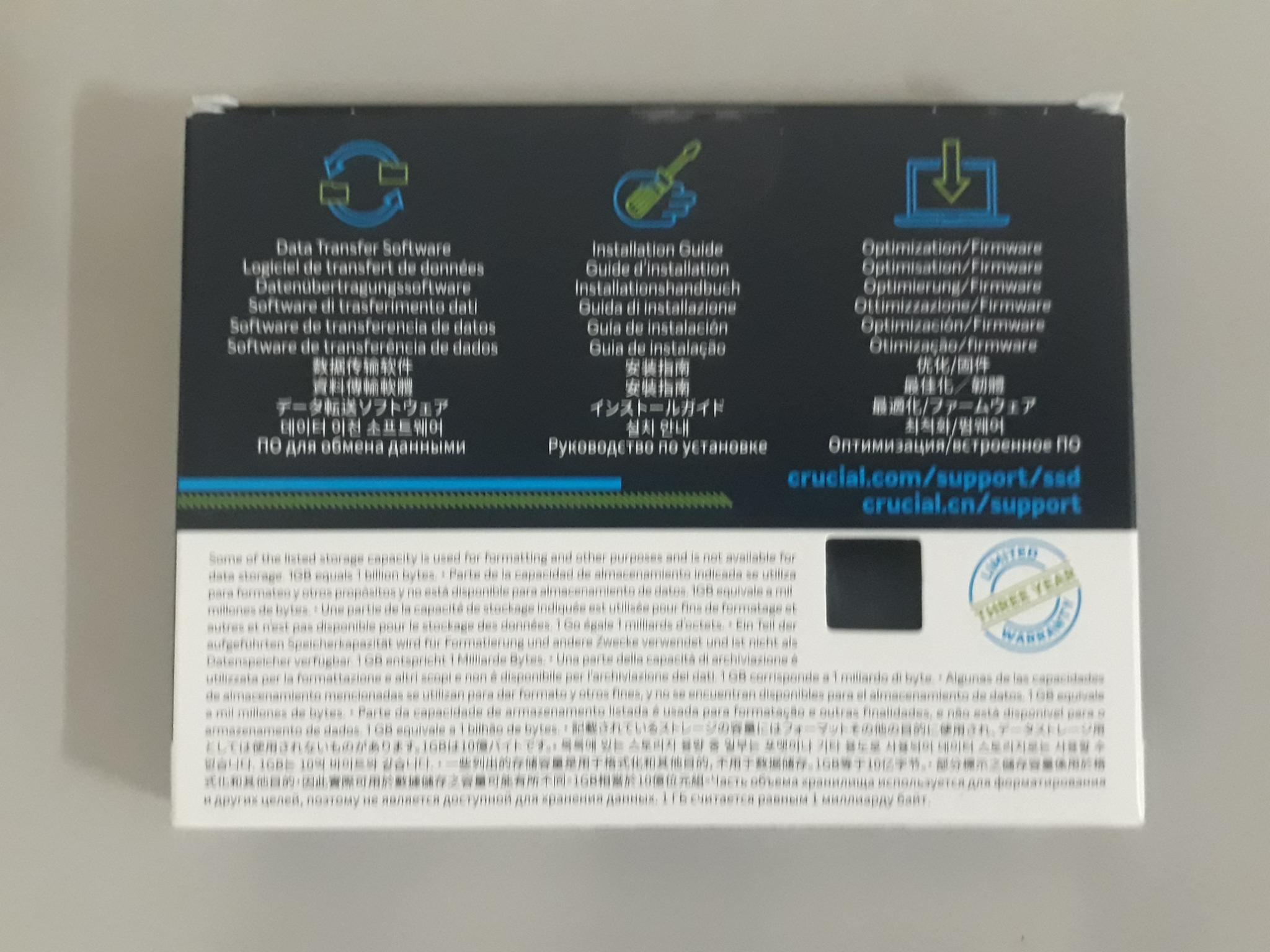

Figura 5: Caixa em sua parte traseira.
Figura 6: Removendo o SSD de dentro da Caixa.

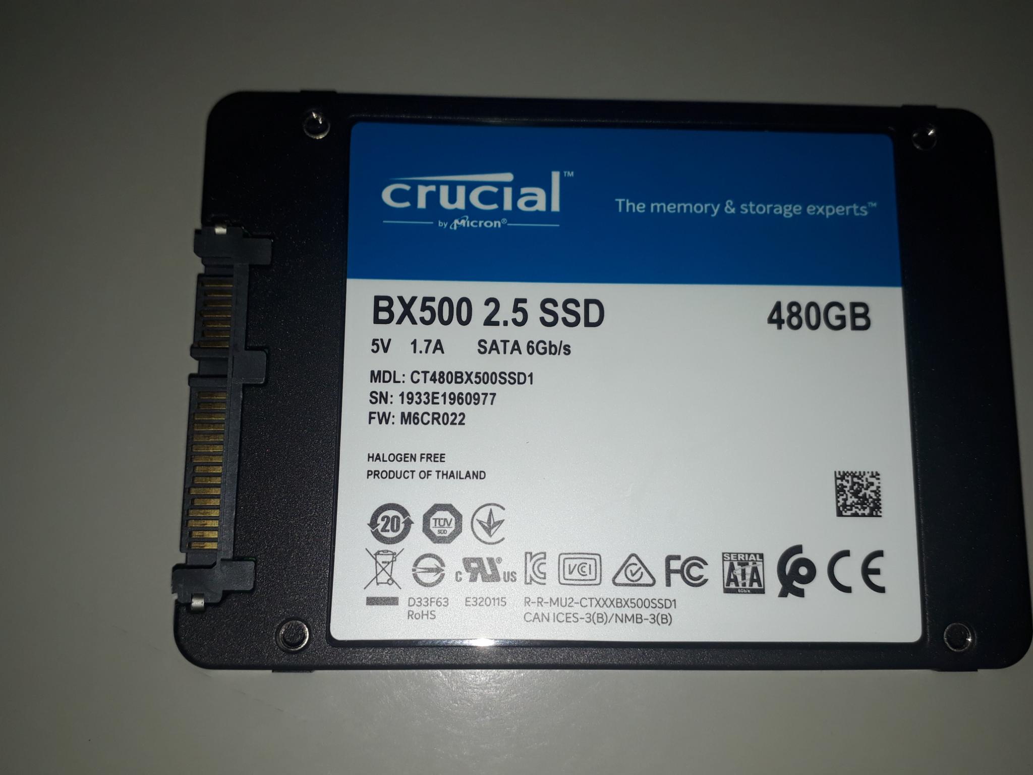

Figura 7: Crucial BX500 em sua parte frontal.
Figura 8: Crucial BX500 em sua parte traseira.

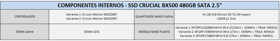

Agora sim vamos para o que realmente importa, farei a abertura do SSD para que possamos ver sua construção Interna. Neste caso o SSD requereu um pouco mais de prática para abrir pois não possuí-a parafusos em sua parte externa, apenas travas de plásticos que precisam de cuidado ao se abrir para não quebrarem.
ESPECIFICAÇÕES DE COMPONENTES INTERNOS:
Figura 9: Especificações de Componentes Internos.

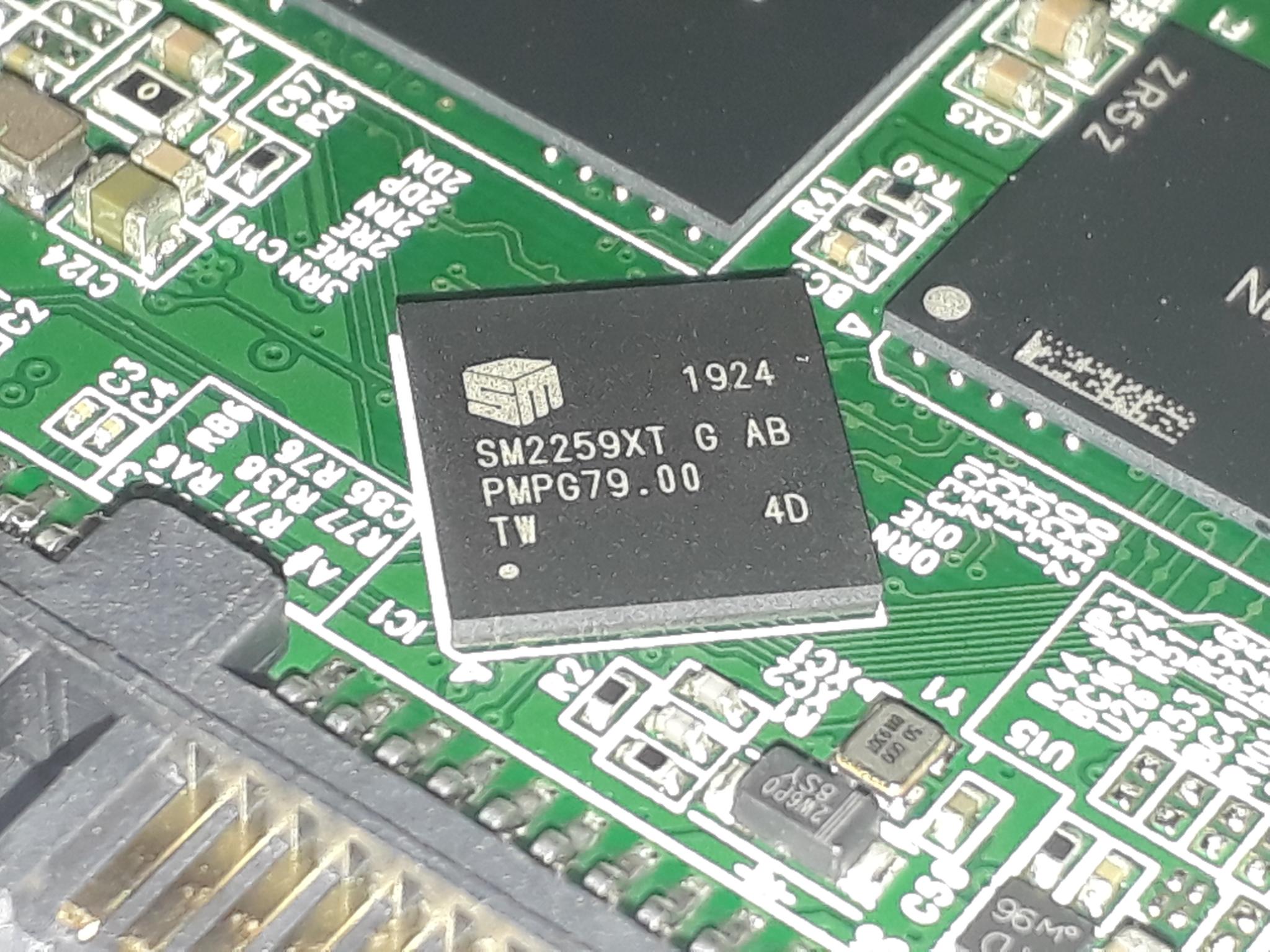

CONTROLADOR
Figura 12: Controlador Silicon Motion SM2259XT.
Neste caso este SSD faz a utilização de um controlador de bem conhecido da Silicon Motion, o Silicon Motion SM2259XT que é um micro controlador ARM Risc 32-bit de 1 núcleo com suporte até 4 canais de comunicação e 4-C.E. por cada canal com suporte a SLC Caching, porém DRAM-Less, este controlador é um controlador bem conhecido e é utilizado em diversos outros projetos como os SSDs ADATA SU630, os HP S750, os Mushkin Source II, entre demais modelos, para mais informações estarei deixando à seguir seu DATASHEET.

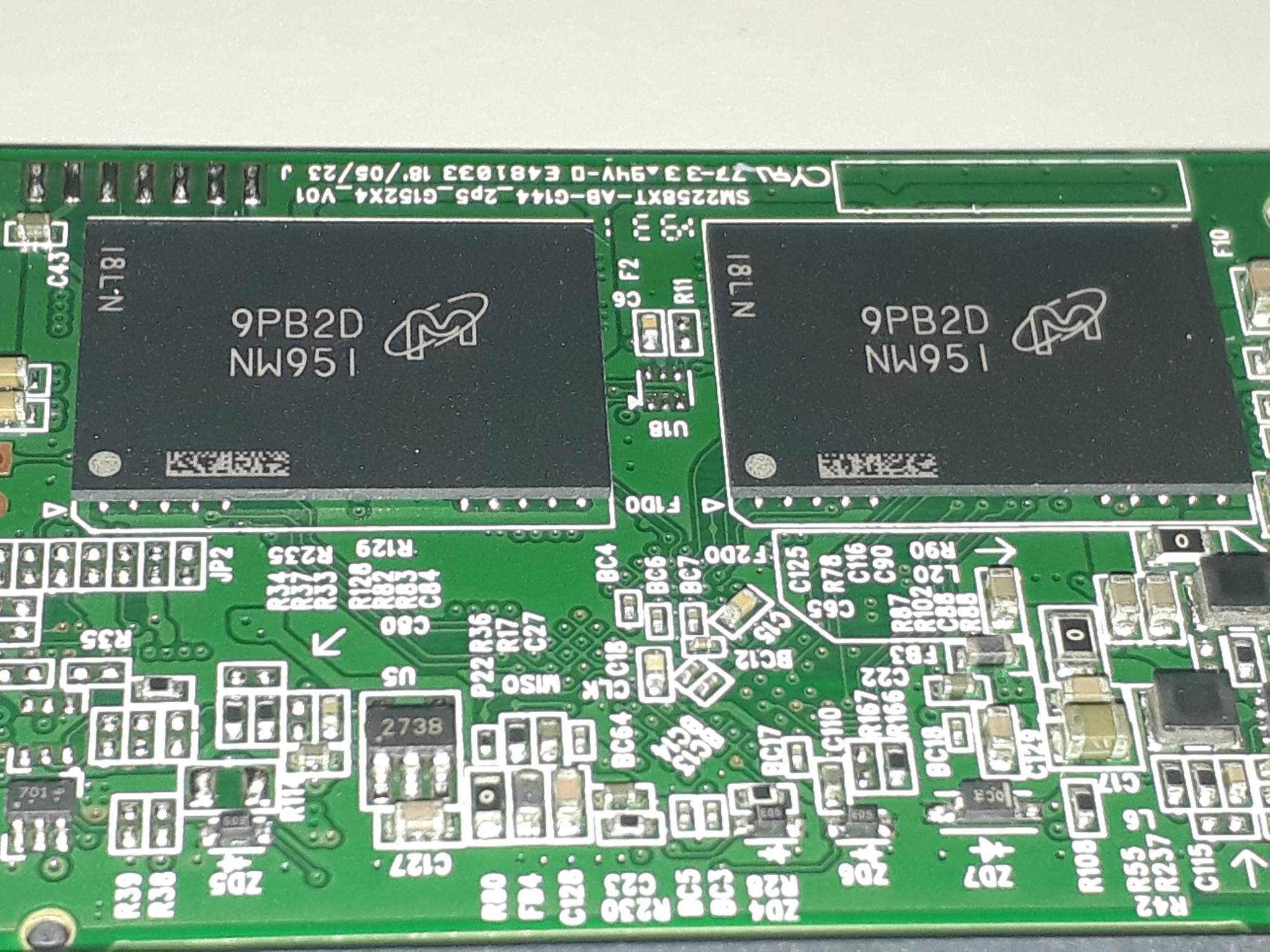

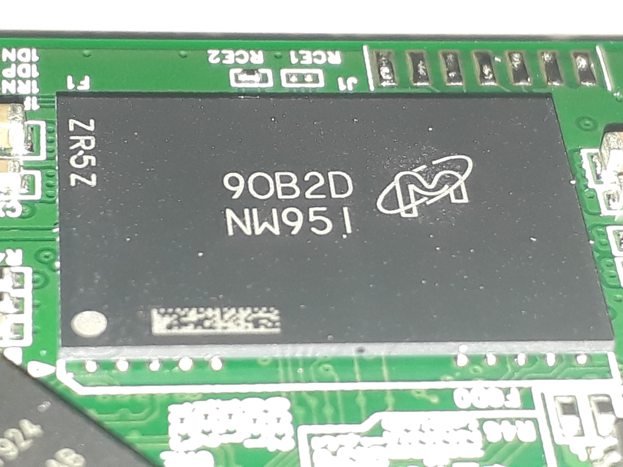

NAND FLASH
Figura 13: Foto NAND Flash Micron 3D TLC 64-Layer.
Em relação a seus chips de armazenamento este SSD possui 4 NAND Flashs, sendo 2 em sua parte superior ao lado do controlador e 2 em sua parte traseira do PCB, embora o SSD seja DRAM-LESS, pelo fato de ter mais de 4 NAND Flashs possibilita seu controlador a conseguir trabalhar com mais canais de comunicação ativos e dessa forma melhor o desempenho geral do SSD devido a comunicação paralela. Este modelo de NAND Flash “NW951” é feito pela Micron e seu modelo exato é o “MT29F1T08EEHBFJ4-R:B”, neste caso são 4 NANDs de 1Tbit ou 128GB com velocidade de operação de até 333 MT/s com tensão de alimentação de 2.5V ~3.6V sendo que internamente cada Chip de 128GB possui 8 Dies de 16GB cada e seu “package” possui um tipo de solda “VBGA-132”.

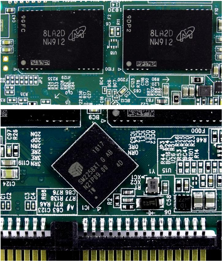

Este modelo de SSD ocorre algo assim, mais especificamente com seu controlador, que em uma variante anterior acompanha um controlador Silicon Motion SM2258XT  com NANDs Flashs “NW912” ao invés das “NW951” que acompanha no SSD que testei.
Neste caso o Controlador SM2258XT é uma versão anterior ao SM2259XT encontrada no SSD que foi testado hoje, suas principais diferenças serão apresentadas à seguir:
Figura 14: Diferença SM2258 vs SM2258XT.
Como podemos ver acima, o SM2258XT é apenas uma versão anterior do SM2259XT que embora seja “mais lento que seu sucessor” não nota-se diferença prática entre ambos os controladores.

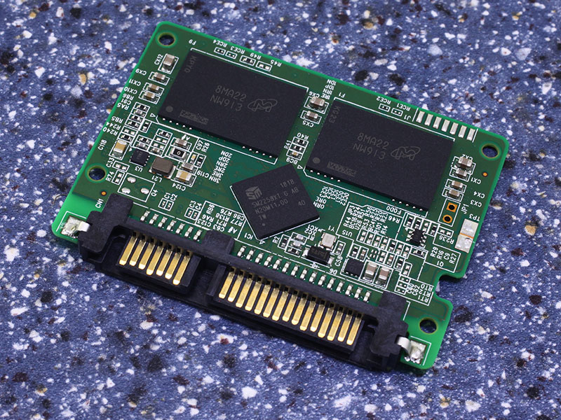

Outra alteração que foi feita com o controlador foi que quando o SSD foi lançado, ele havia sido lançado nas versões de 120GiB, 240GiB, 480GiB, 960GiB, 1TB e 2TB, onde apenas as versões de 960GiB, 1TB e 2TB acompanhavam o SM2259XT enquanto as versões de 120GiB, 240GiB e 480GiB acompanhavam o SM2258XT, porém um certo tempo depois os de 480GiB começaram a vir com os SM2259XT.
Outro fator que mudou também nestas variants do Crucial BX500 foram suas NAND Flashs, que embora sejam todas da Crucial 3D TLC, os modelos dos Chips foram alterados conforme o tempo, como podemos ver à seguir, há pelo menos 3 versões de Chips neste modelo de 480GiB, porém todos são de 128GiB(1Tbit) com velocidade de 333 MT/s.
No caso o site Guru3D fez um review deste mesmo SSD onde o BX500 de 480 possui-a NANDs NW912 com controlador SM2258XT que era da 1º revisão, enquanto no review de um site renomado, tech power up, as nands utilizidadas foram as NW912.
Outra diferença que ocorre entre as diferentes capacidades de SSDs da linha BX500 como podemos ver com seu controlador, são que as NANDs 3D TLC da Micron nas versões de 120GiB, 240GiB e 480GiB são de 64 camadas(64-Layers) enquanto nas outras versões superiores as de 480GiB são de 96 camadas(96-Layers).

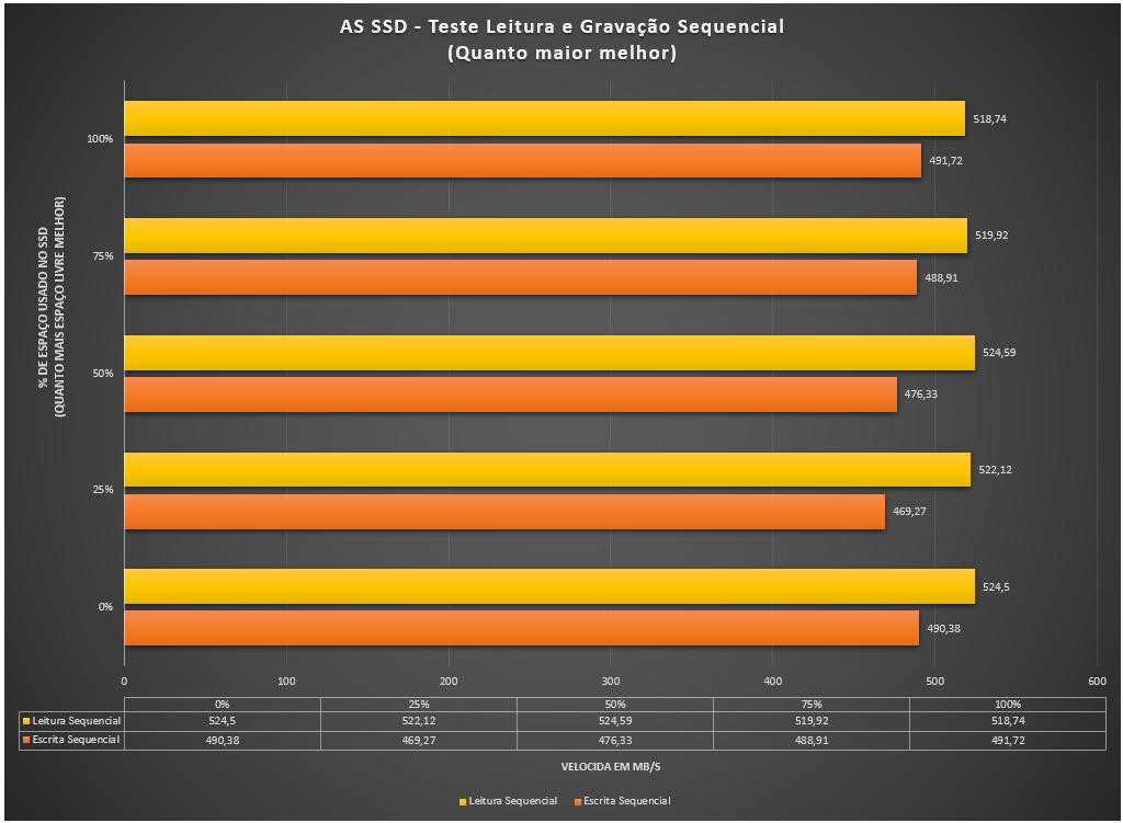

AS-SSD
À seguir veremos comparações de velocidades sequenciais e aleatória além do tempo de acesso no BX500 em diferentes quantidades de espaço livre, para que possamos ver o impacto na performance que temos ao encher o drive.
Figura 20: Gráfico comparativo AS SSD Sequencial (0% à 100% de espaço usado).
No teste realizado acima vemos que o SSD Crucial BX500 480GB desta vez conseguiu manter suas velocidades estáveis até mesmo com 100% de uso.

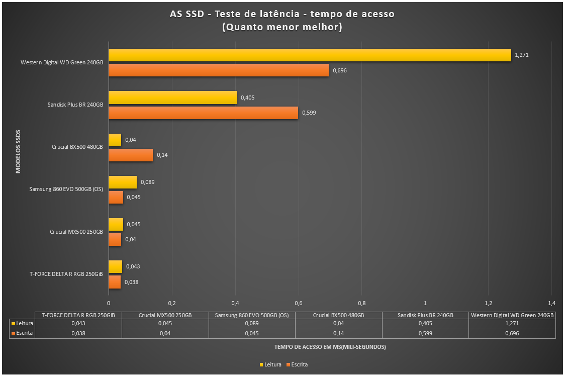

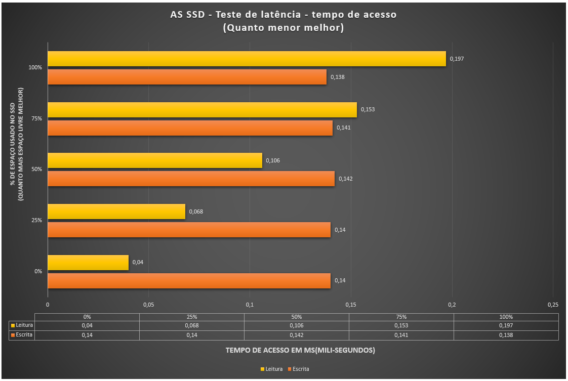

Figura 21: Gráfico comparativo AS SSD – Tempo de Acesso (0% à 100% de espaço usado).
Neste outro teste podemos ver o quanto de espaço em disco utilizado está atrelado a latência em um processo de escrita e leitura, e podemos ver que conforma aumentamos a quantidade de espaço utilizado em disco vemos que sua latência aumenta cerca de 400%.

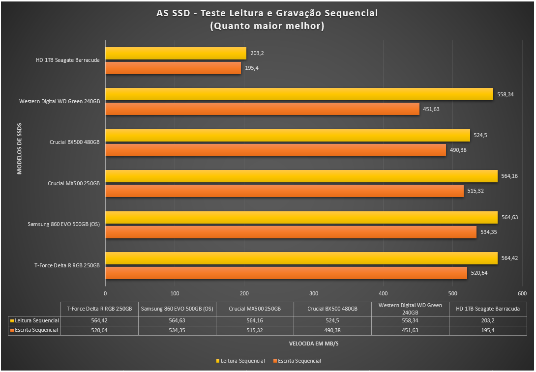

Figura 22: Gráfico comparativo AS SSD Sequencial.
Figura 23: Gráfico comparativo AS SSD Latência.
Nestes outros 2 gráficos acima podemos ver o desempenho do BX500 em comparação com demais SSDs inclusive seus competidores diretos. Nos testes de latência podemos ver uma diferença mais drástica entre os BX500 e os WD Green e o Sandisk Plus tendo velocidades cerca de 4x menor, tendo latência pouco maior apenas que o MX500.

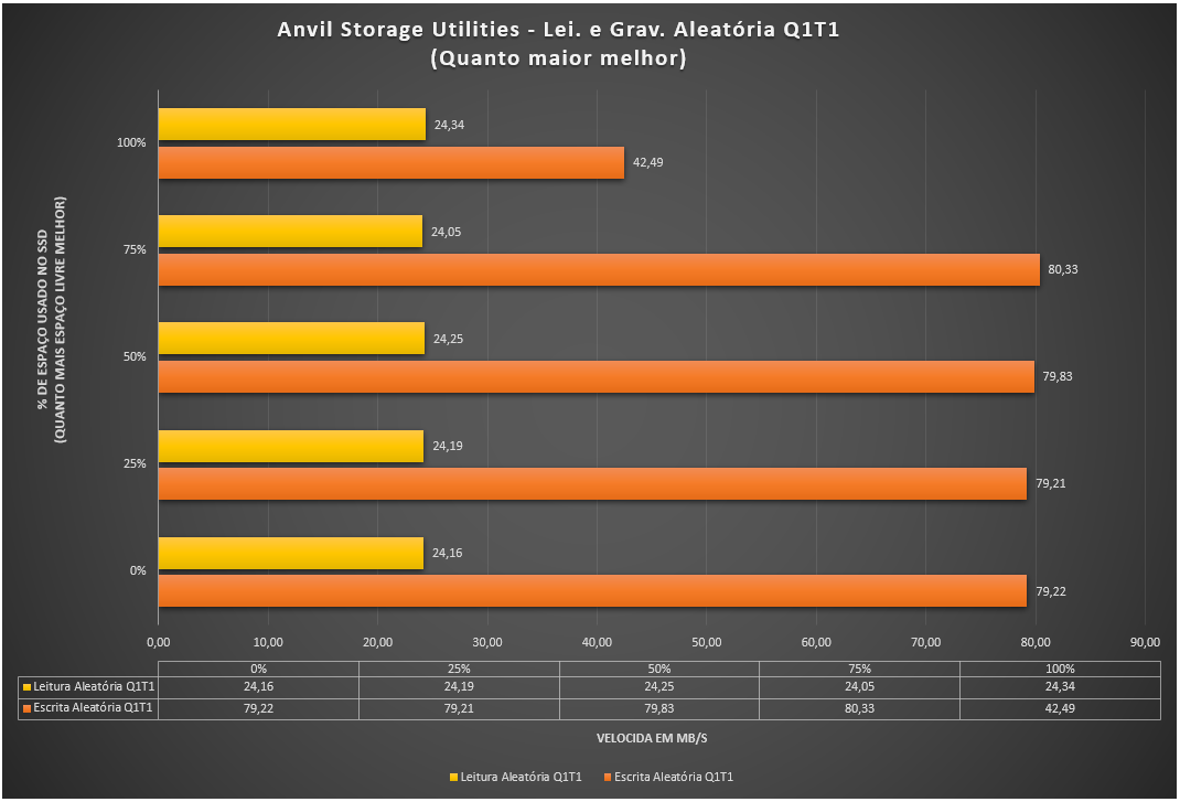

ANVIL STORAGE UTILITIES

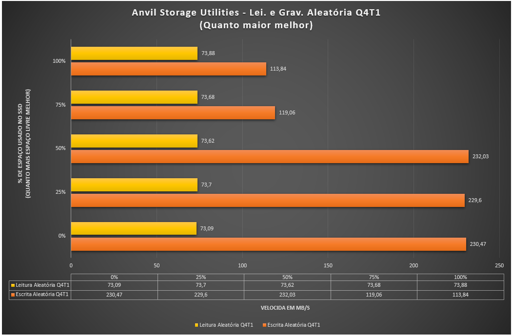

Figura 24: Gráfico comparativo Anvil Storage Utilities Q4T1(0% à 100% de espaço usado).
Figura 25: Gráfico comparativo Anvil Storage Utilities Q1T1(0% à 100% de espaço usado).

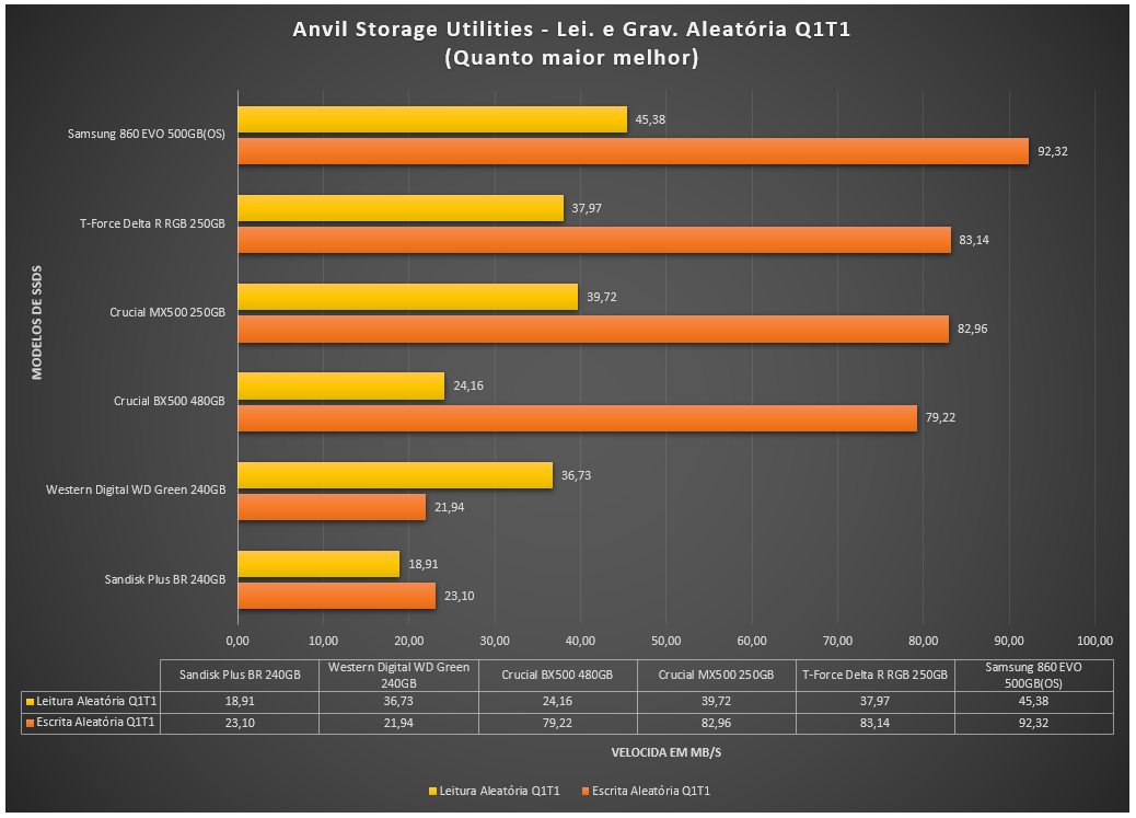

Nestes outros gráficos acima podemos ver o impacto da quantidade de espaço em disco sendo utilizado em Queue Depth de Q4T1 e Q1T1 que são cenários cotidianos(Q1T1) no uso diário do sistema operacional, tendo apenas uma perde de performance em suas taxas de escrita de 75% de espaço utilizado.

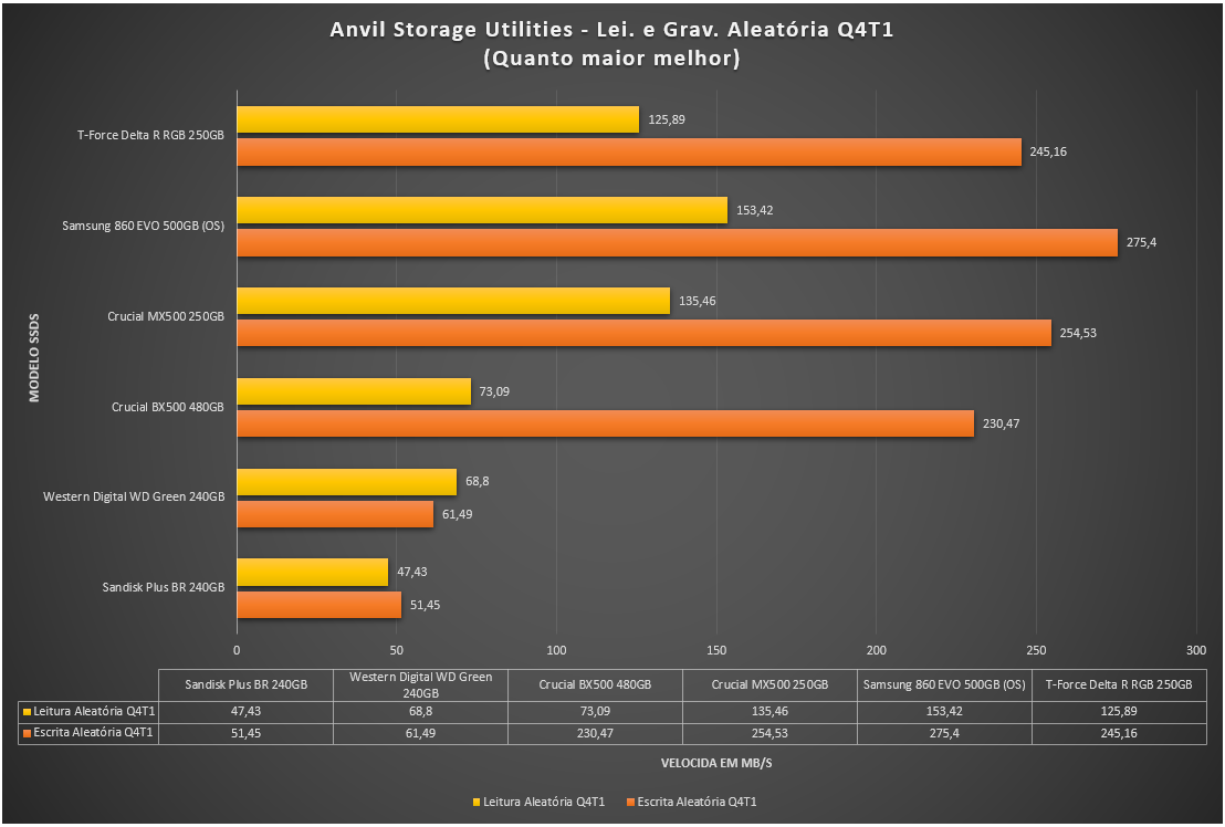

Figura 26: Gráfico comparativo entre SSDs Anvil Storage Utilities Q4T1.
Figura 27: Gráfico comparativo entre SSDs Anvil Storage Utilities Q1T1.
Como podemos ver acima, o Crucial BX500 em Q4T1 obteve taxas de escrita bem próximas ao MX500 porém sua taxa de leitura foi pouco superior ao Western Digital. Já em Q1T1 o BX500 dispara em quesito escrita em relação ao Sandisk Plus e o Western Digital por ter um Buffer bem maior que eles, sendo apenas sua velocidade pouco menor que o Western Digital neste benchmark em específico.

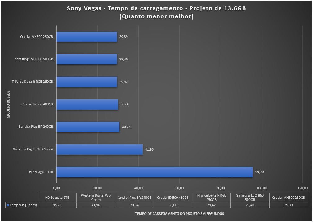

TESTE DE PROJETO - SONY VEGAS
À seguir veremos um teste prático de mundo real, onde utilizaremos o Sony Vegas para medirmos o tempo médio de abertura de um projeto grande neste software, neste caso não será medido tempo de renderização pois tendo em vista que isso é algo mais relacionado ao processador e placa de vídeo, neste teste focaremos no tempo que levaríamos para fazer a abertura de um projeto de aproximadamente 13.6GB.
Figura 28: Gráfico comparativo Sony vegas – Tempo de carregamento de Projeto – 13.6GB.
Neste benchmark com o Vegas Pro 17, estou carregando um projeto pronto de 13.6GB e o SSD que levou o menor tempo para carregar o projeto foi um empate técnico entre os MX500, Samsung 860 EVO e o T-Force, em seguida veio o Crucial BX500 na frente dos Sandisk Plus e Western Digital.

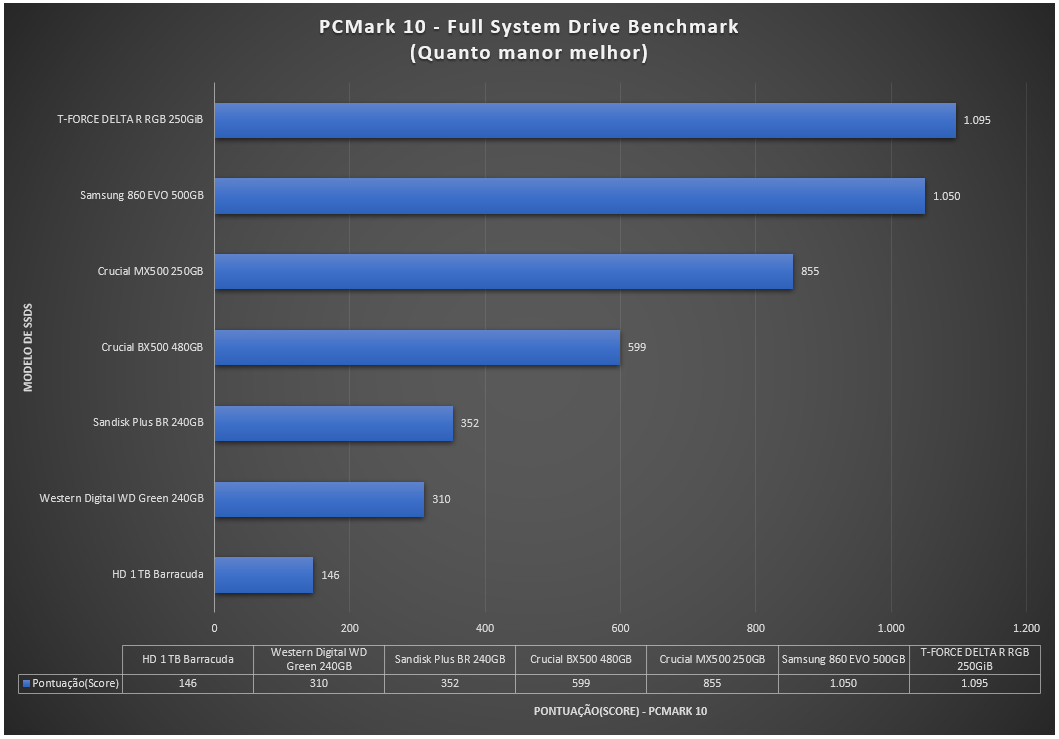

TESTE PCMARK 10
Neste teste foi utilizado a ferramenta de Storage test, usando o teste “Full system Drive Benchmark” que faz testes leves e pesados no SSD, à seguir veremos a pontuação do Crucial BX500 480GiB:
Figura 29: Gráfico comparativo – Score – PCMark 10 – Full System Drive Benchmark.
No benchmark acima, utilizando o PCMark 10 Full System Drive Benchmark onde ele testa o drive escrevendo mais de 200GB de dados, vemos que o BX500 foi levemente superior ao WD Green e cerca de quase 2x mais rápido que SSDs Sandisk Plus e Western Digital WD Green, e quase 4x mais rápido que um HD tradicional SATA III.

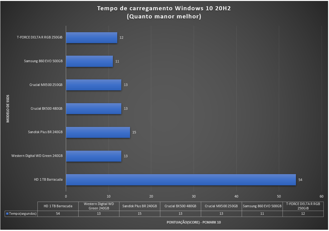

TESTE DE TEMPO DE CARREGAMENTO DE GAMES E WINDOWS
Neste teste faremos uma comparação entre múltiplos SSDs e um HD utilizando uma instalação limpa do Windows 10 Build 20H2 (a partir do momento em que surge o logo do Windows) junto do GTA 5 abrindo o modo campanha, vejam à seguir os gráficos.
Figura 30: Tempo de carregamento do Windows 10 Pro(20H2).
Neste teste podemos ver que a diferença prática mesmo de um SSD topo de linha para um SSD convencional de baixo custo é bem pequena que chega a ser quase imperceptível para o usuário, tendo apenas uma diferença notável para um HD convencional de 7200 RPM que é mais de 4x mais lento.

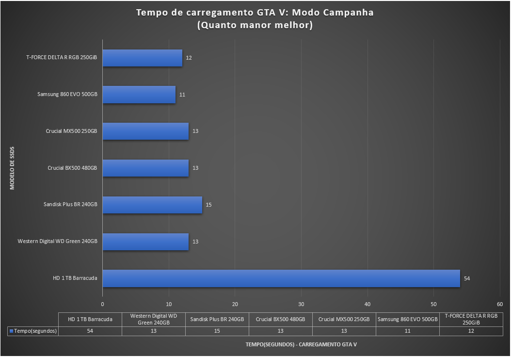

Figura 31: Tempo de carregamento do game GTA V em seu modo campanha.
Neste outro teste podemos ver a real diferença em carregamento de games, que o usuário convencional conseguiria apenas distinguir tal diferença se ele estivesse usando um HD.

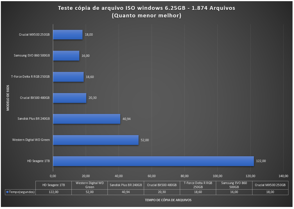

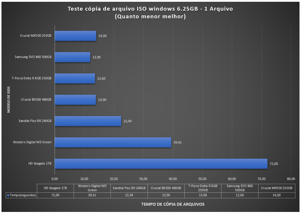

TESTE CÓPIA DE ARQUIVOS
Neste outro teste será feito a cópia de arquivos de um SSD para o outro para ver como se sai durante a cópia de um arquivo grande e vários de tamanho menor, neste caso foi utilizado a ISSO do Windows 10 20H2 de 6.25GB(1 arquivo) e sua versão extraída com o Winrar para uma pasta contendo 1.874 arquivos menores.
Figura 36: Teste de cópia 1 arquivo 6.25GB.
Neste outro benchmark podemos ver que o BX500 se saiu na frente do Sandisk Plus e do WD Green encostando em seu outro modelo da Crucial o MX500, isto ocorre pois os WD Green e Sandisk Plus possui um SLC Cache(Buffer) tão pequeno que ele acaba no meio do teste fazendo com que suas velocidades de escrita caiam drasticamente. Neste caso o BX500 conseguiu manter uma velocidade de aproximadamente ~470 MB/s durante toda a duração do teste.
Figura 37: Teste de cópia de uma pasta contendo 1.874 arquivos (6.25GB)
Neste outro benchmark vemos que novamente o Crucial BX500 ganha dos WD Green e Sandisk Plus, onde ele conseguiu velocidades de ~470 MB/s em alguns momentos do teste, porém durante a transferência de arquivos pequenos teve quedas para velocidades inferiores à 50 MB/s brevemente.

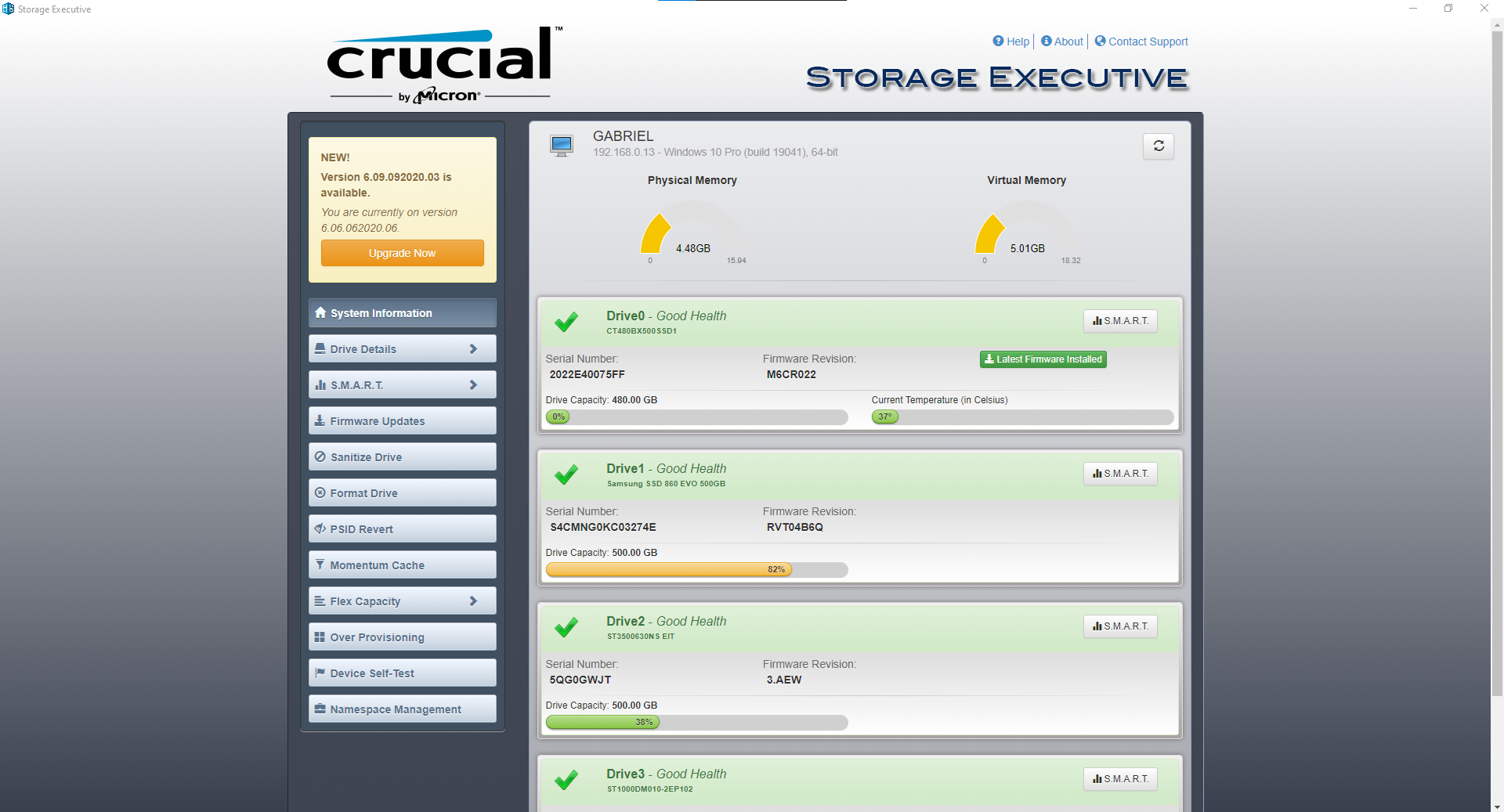

Ao abrirmos o programa primeira tela que vemos é "System Information" que é uma aba com intuito de mostrar informações da sua máquina com fogo em SEU SSD Crucial, informando espaço livre e usado, temperatura de operação, versão de seu firmware, a saúde de seu SSD lendo o S.M.A.R.T. entre outros detalhes.
Figura 39: Aba "System Information" - Crucial Storage Executive.

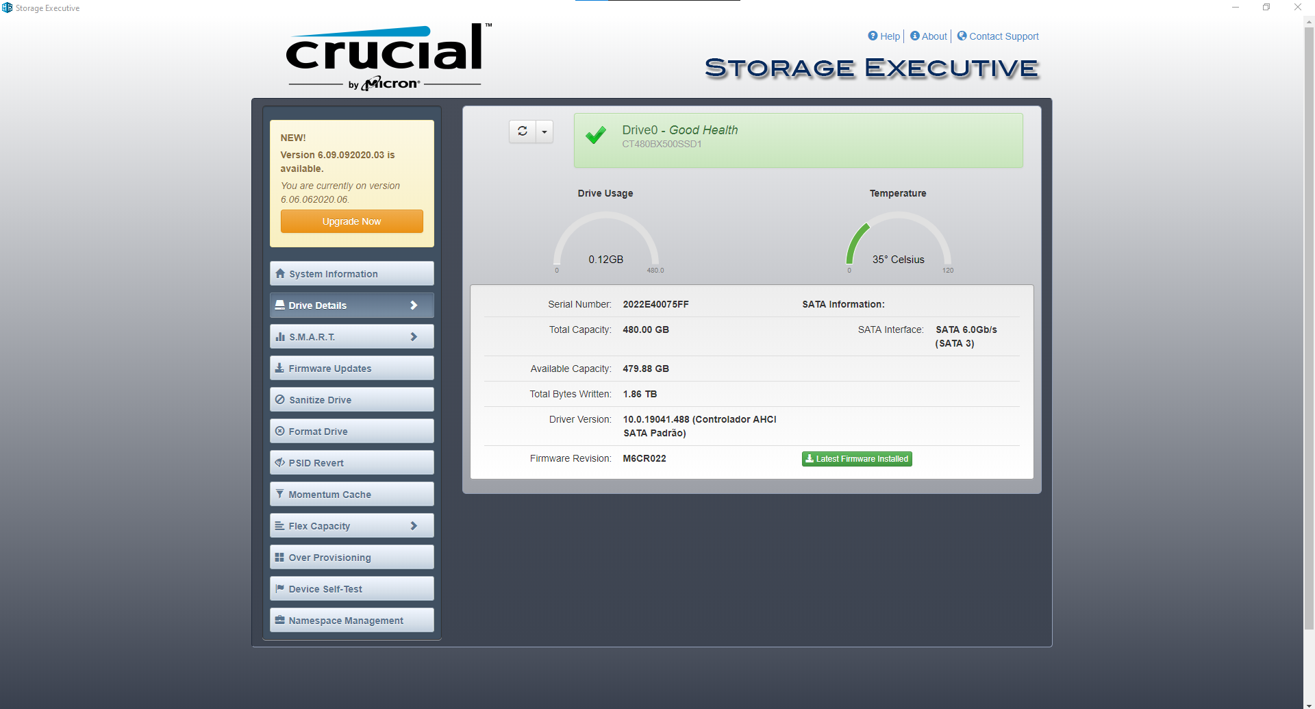

Em sua segunda aba, Drive Details, podemos escolher a unidade de armazenamento de seus computadores e ver mais informações, como Serial Number, Capacidade, capacidade livre, temperatura, o tanto de TBW que já foi usado, versão de firmware etc.
Figura 40: Aba "Drive Details" - Crucial Storage Executive.

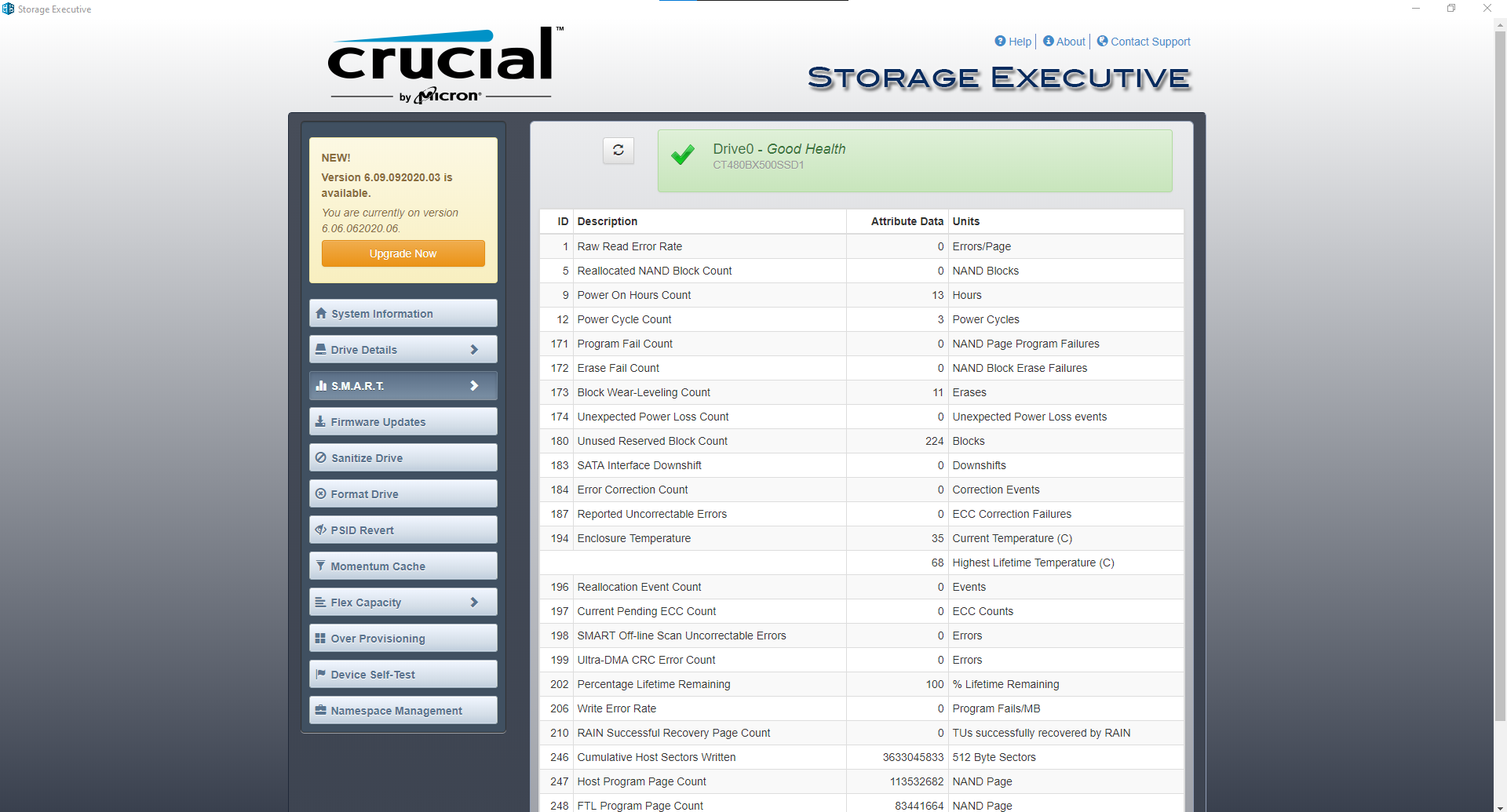

Em sua 3º aba, temos a S.M.A.R.T.(Self-Monitoring, Analysis and Reporting Technology) que é uma tecnologia de monitoramento que verifica integridade do SSDs e de seus componentes.
Figura 41: Aba "S.M.A.R.T." - Crucial Storage Executive.

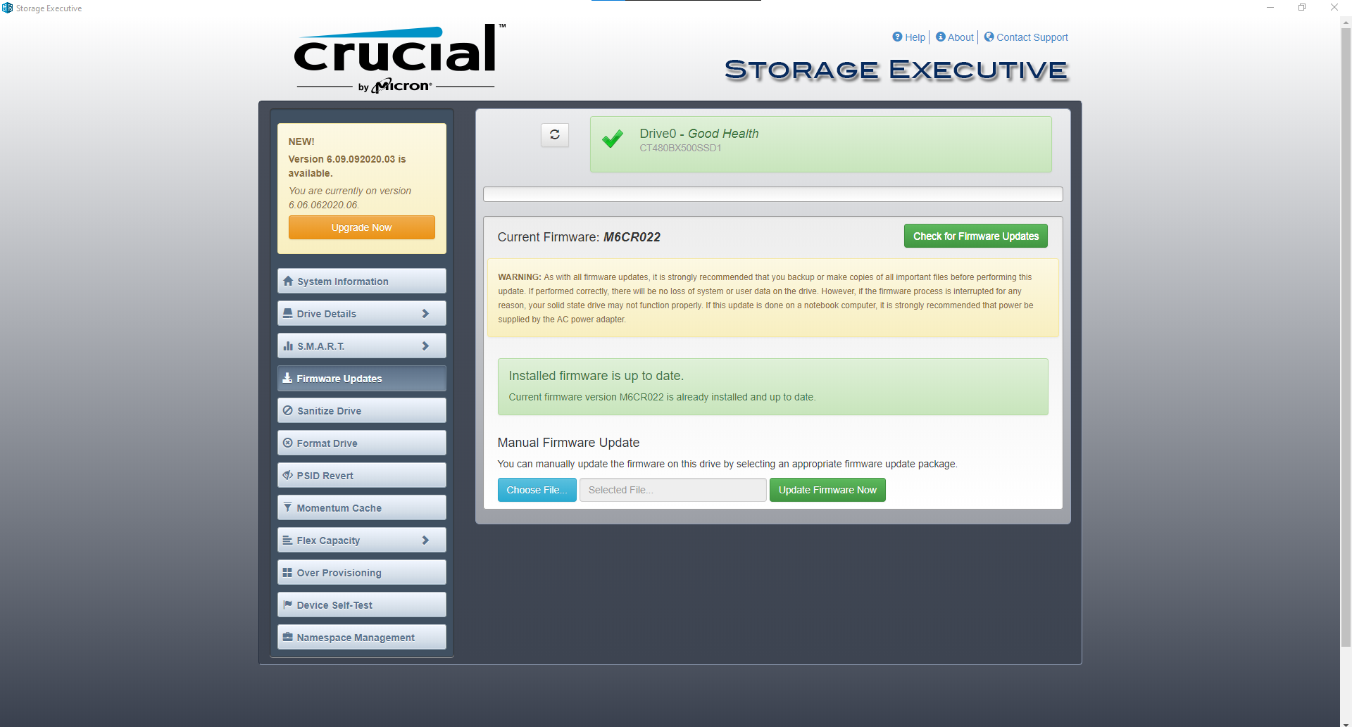

Em seguida temos uma aba que é utilizada para atualizar o firmware do SSD. onde é possível fazer a atualização via o próprio software que se comunica com os servers da Crucial, ou de forma manual, onde o usuário baixa o Firmware, e dentro do programa nesta aba, seleciona o arquivo e então o atualiza.
Figura 42: Aba "Firmware Update." - Crucial Storage Executive.

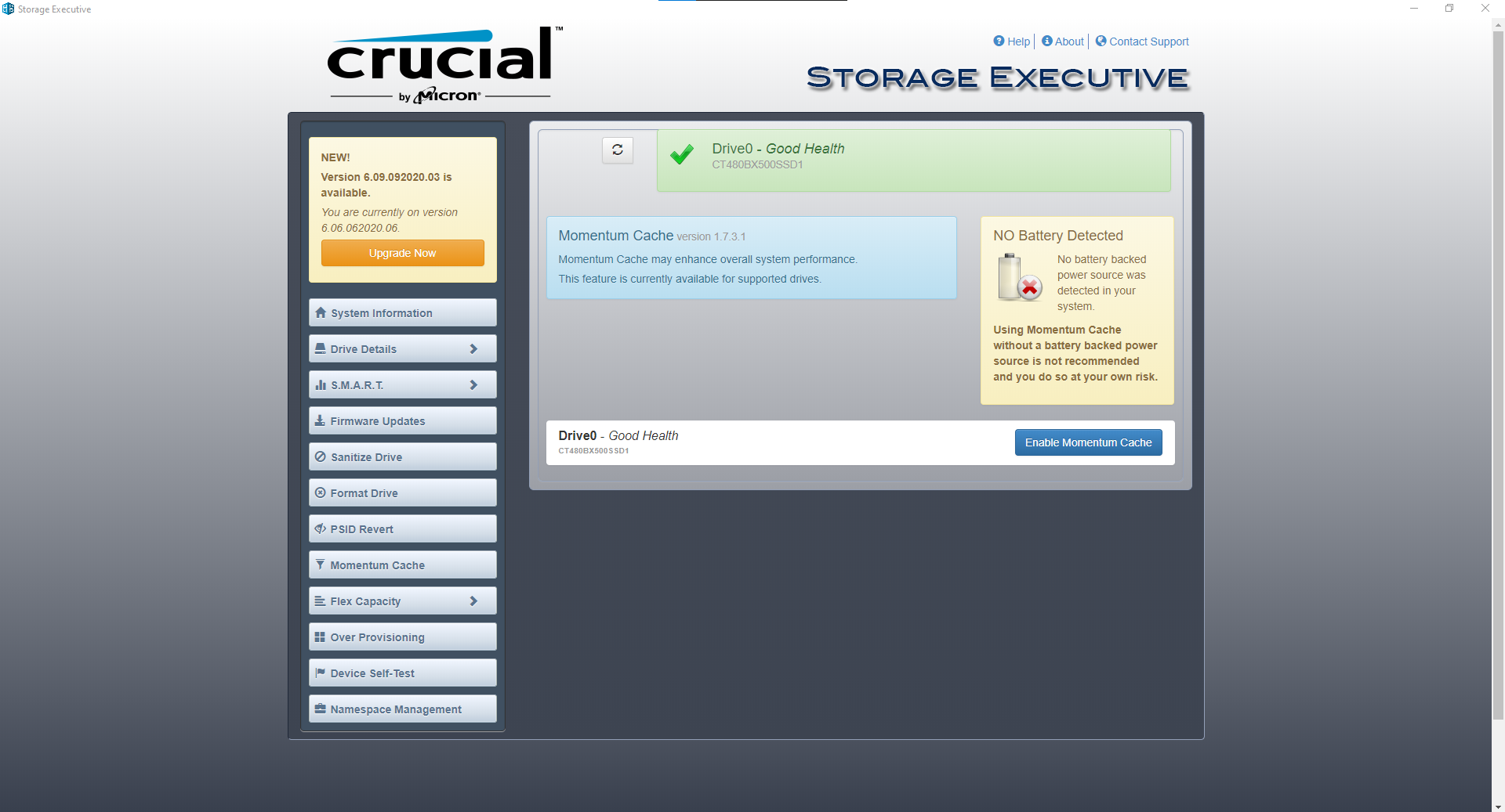

Em seguida temos a aba do "Momentum Cache", que é uma função onde o SSD aloca X valor de memória RAM do sistema para armazenar em cache comandos de gravação no SSD Crucial para melhorar seu desempenho de gravação.
Figura 43: Aba "Momentum Cache" - Crucial Storage Executive.

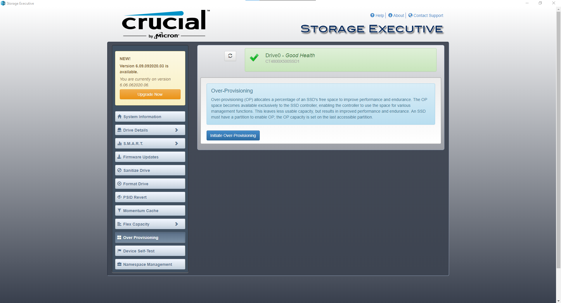

Temos uma aba somente para que o usuário consiga definir a quantidade em percentual de overprovisioning(espaço) que o SSD terá para que possa fazer o processo de Garbage Collection. Caso queira também é possível fazer isso via gerenciador de disco apenas deixando certa quantidade de espaço como não alocado.
Figura 44: Aba "Over Provisioning" - Crucial Storage Executive.
