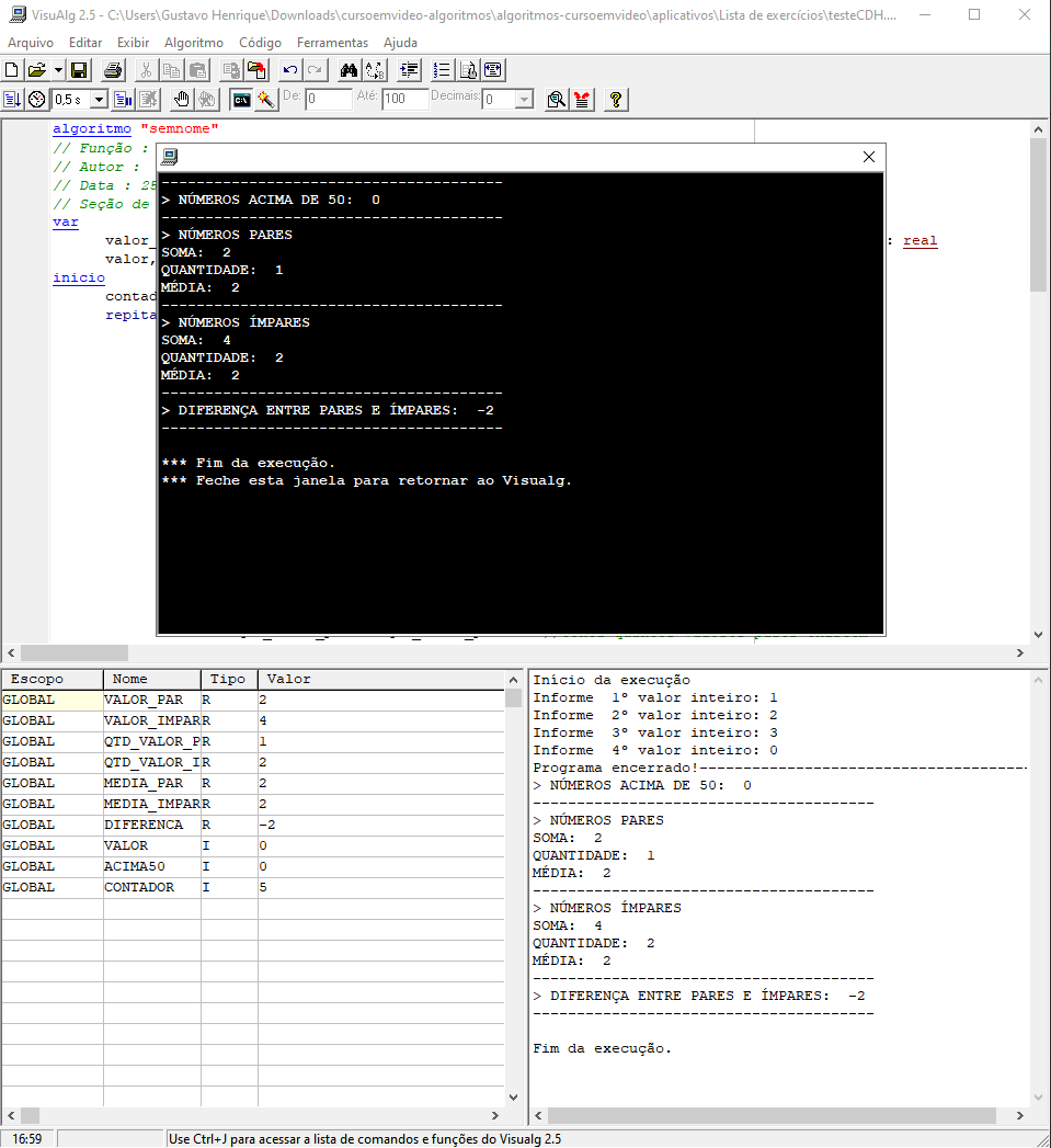

O que me incomoda é que no momento em que executa a primeira vez a estrutura de repetição o bloco de código que verifica se é número par, ele conta o 'zero', que é utilizado para sair do loop, como item par, logo, em quantidade apresenta 2 valores ao invés de apenas 1.
Há possibilidade de ajuda? 🙁

 @devair1010  Utilizando conforme orientou, se eu informar zero como primeiro valor ele não executa mais nada, em contrapartida o programa trava apresentando a mensagem:
Citação
Invalid floating point operation.
e para sair, de fato, apenas utilizando o comando de Parar localizado no Menu ou por meio das teclas CTRL + F2. Porquê isso acontece?
@Hatchiko     você pode colocar o comando ate valor = 0  três linhas para baixo  e resolverá bem ,

Hey colega, segue abaixo o código atualizado e funcionando perfeitamente. Espero que entenda e supra seu problema a fim de entender o exercício proposto.
algoritmo "semnome"
// Função :
// Autor :
// Data : 25/12/2020
// Seção de Declarações
var
      valor_par, valor_impar, qtd_valor_par, qtd_valor_impar, media_par, media_impar, diferenca: real
      valor, acima50, contador: inteiro
inicio
      contador <- 1 //O contador é apenas deixar a solicitação do valor mais convidativo
      repita
            escreva( "Informe ", contador, "º valor inteiro: " )
            leia( valor )
            contador <- contador + 1
            se ( valor = 0 ) entao
                 escreva( "Programa encerrado!" )
            senao
                  se ( valor > 50 ) entao
                     acima50 <- acima50 + 1
                  fimse
                  se ( ( valor % 2 ) = 0 ) entao
                     //Então o valor é par
                     valor_par <- valor_par + valor //Realiza a soma
                     qtd_valor_par <- qtd_valor_par + 1 //Conta quantos valores pares existem
                  senao
                       //Então o valor é ímpar
                       valor_impar <- valor_impar + valor //Realiza a soma
                       qtd_valor_impar <- qtd_valor_impar + 1 //Conta quantos valores ímpares existem
                  fimse
            fimse
      ate ( valor = 0 )
          media_par <- valor_par / qtd_valor_par
          media_impar <- valor_impar / qtd_valor_impar
          diferenca <- valor_par - valor_impar
      limpatela
      escreval( "---------------------------------------" )
      escreval( "> NÚMEROS ACIMA DE 50: ", acima50 )
      escreval( "> NÚMEROS PARES" )
      escreval( "SOMA: ", valor_par )
      escreval( "QUANTIDADE: ", qtd_valor_par )
      escreval( "MÉDIA: ", media_par )
      escreval( "> NÚMEROS ÍMPARES" )
      escreval( "SOMA: ", valor_impar )
      escreval( "QUANTIDADE: ", qtd_valor_impar )
      escreval( "MÉDIA: ", media_impar )
      escreval( "> DIFERENÇA ENTRE PARES E ÍMPARES: ", diferenca )
fimalgoritmo
Resultado na imagem em anexo.

Em 25/12/2020 às 23:25, devair1010 disse:
Creio que não... e de um modo geral, os cálculos deveriam fica após o ate mesmo... já que precisam ser feito apenas uma única vez.
Em 25/12/2020 às 22:09, Hatchiko disse:
Citação
@Hatchiko, tente entender o que o erro significa... No VisualG, nem sempre a mensagem ajuda, mas já é um pontapé inicial. Uma forma interessante de ver onde está dando esse erro é pressionando F8 (em vez de F9) e ir seguindo passo a posso o fluxo do programa. Veja onde está o erro, entenda o erro e daí busque uma solução.
Adendo: esse problema já existia antes das novas alterações... ou seja: é bom ter a noção que não necessariamente "um problema detectado após uma alteração é fruto da alteração em si". É preciso exercitar e praticar a abstração.
