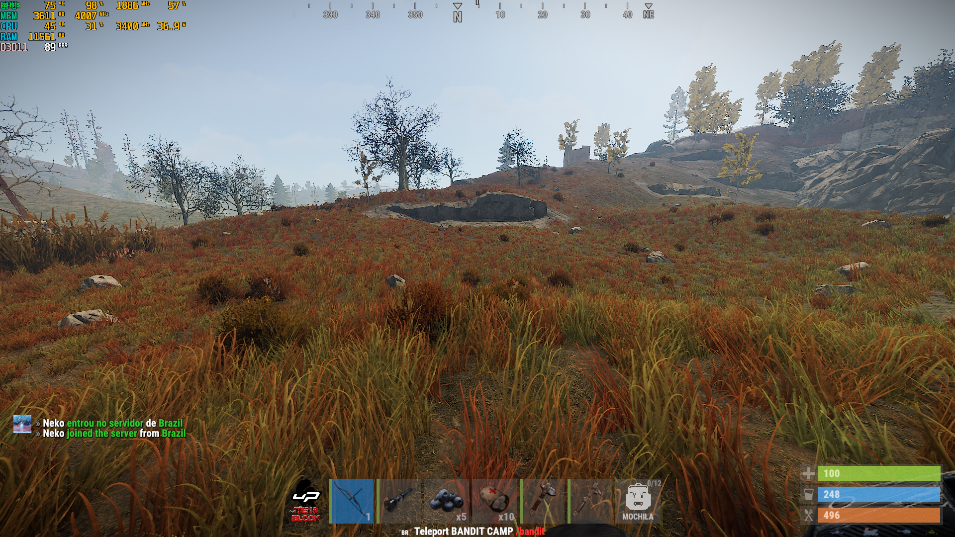

Ela batia 79-80 no jogo Rust que por sinal é bem pesado, e quando apliquei a pasta por ser uma forma bem diferente e não em seringa acabei exagerando na dose no qual chegou a ir para os lados do chip, mas limpei com o "Pano com álcool isopropílico" que eles mandam junto a pasta retirando o excesso e ficando somente a camada fina sobre o chip e dissipador.
Muito Obrigado pelas respostas pessoal, fico tranquilo em saber que esta temperatura está ok, e por via das dúvidas, qual a temperatura que devo me preocupar relacionado a placas de video? Grato!
