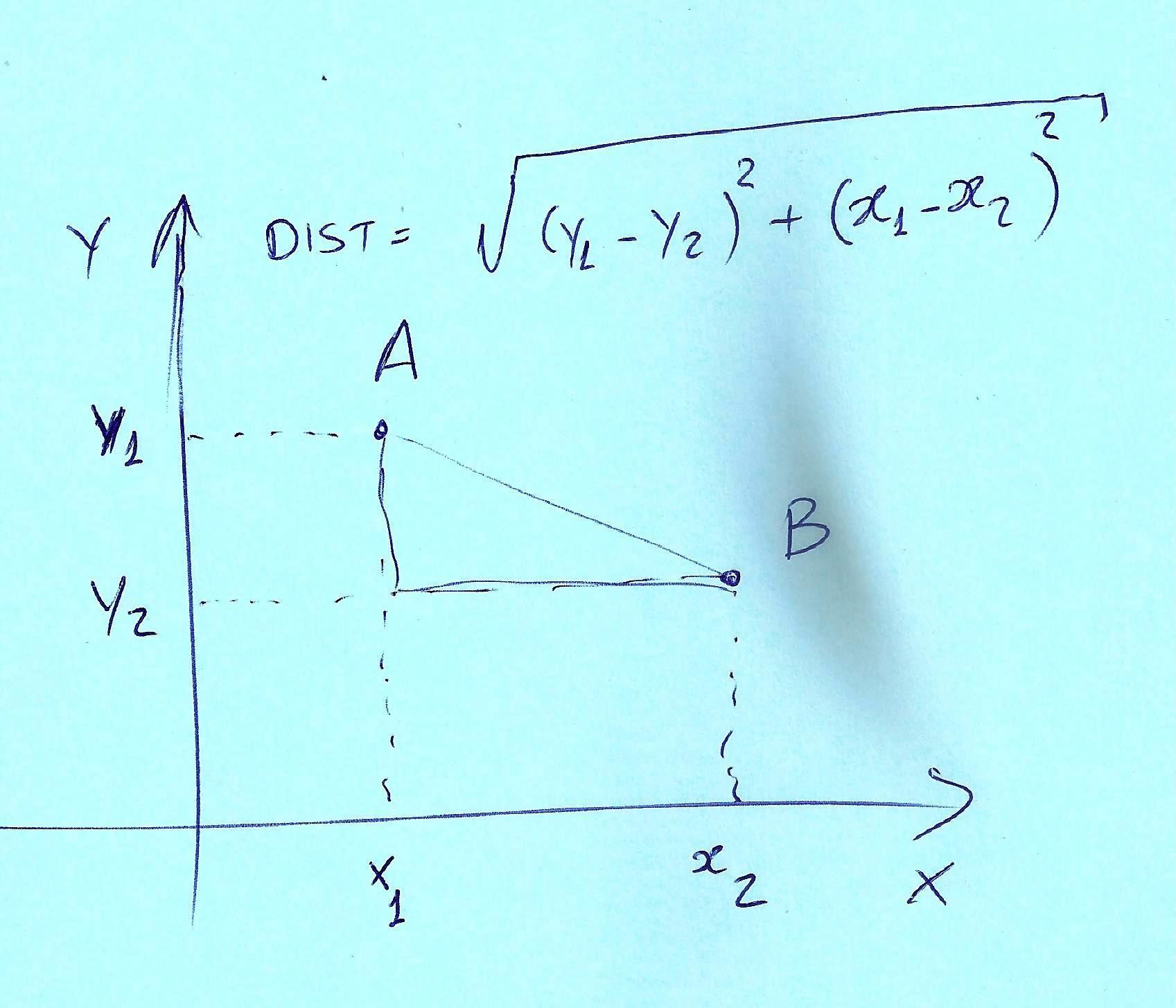

E a fórmula está errada. Se tivesse escrito em torno dos dados e com nomes mais significativos não teria errado. E não precisa de pow(x,2) para x * x afinal...
Veja o simples:
Trata-se do teorema de Pitágoras, certo?
Para calcular o comprimento AB que é a hipotenusa do triângulo. Agora volta acima e veja a fórmula que escreveu...
Use nomes mais significativos. E entenda que na matemática x é a coluna e não a linha. Mas em geral na hora de digitar se escreve linha e depois coluna então
NÃO alimente essa ambiguidade...
Veja uma opção mais clara:
float dist_ptos(Ponto* A, Ponto* B)
	return (float) sqrt(
		(A->linha - B->linha) * (A->linha - B->linha) +
		(A->coluna - B->coluna) * (A->coluna - B->coluna)
Acho que entende a diferença.

		return -1;
	printf("\nDistancia entre (%.2f, %.2f) e (%.2f, %.2f) = %.5f\n",
		A.linha, A.coluna,
		B.linha, B.coluna,
		dist_ptos(&A, &B)
	return 0;
  • Obrigado 2
