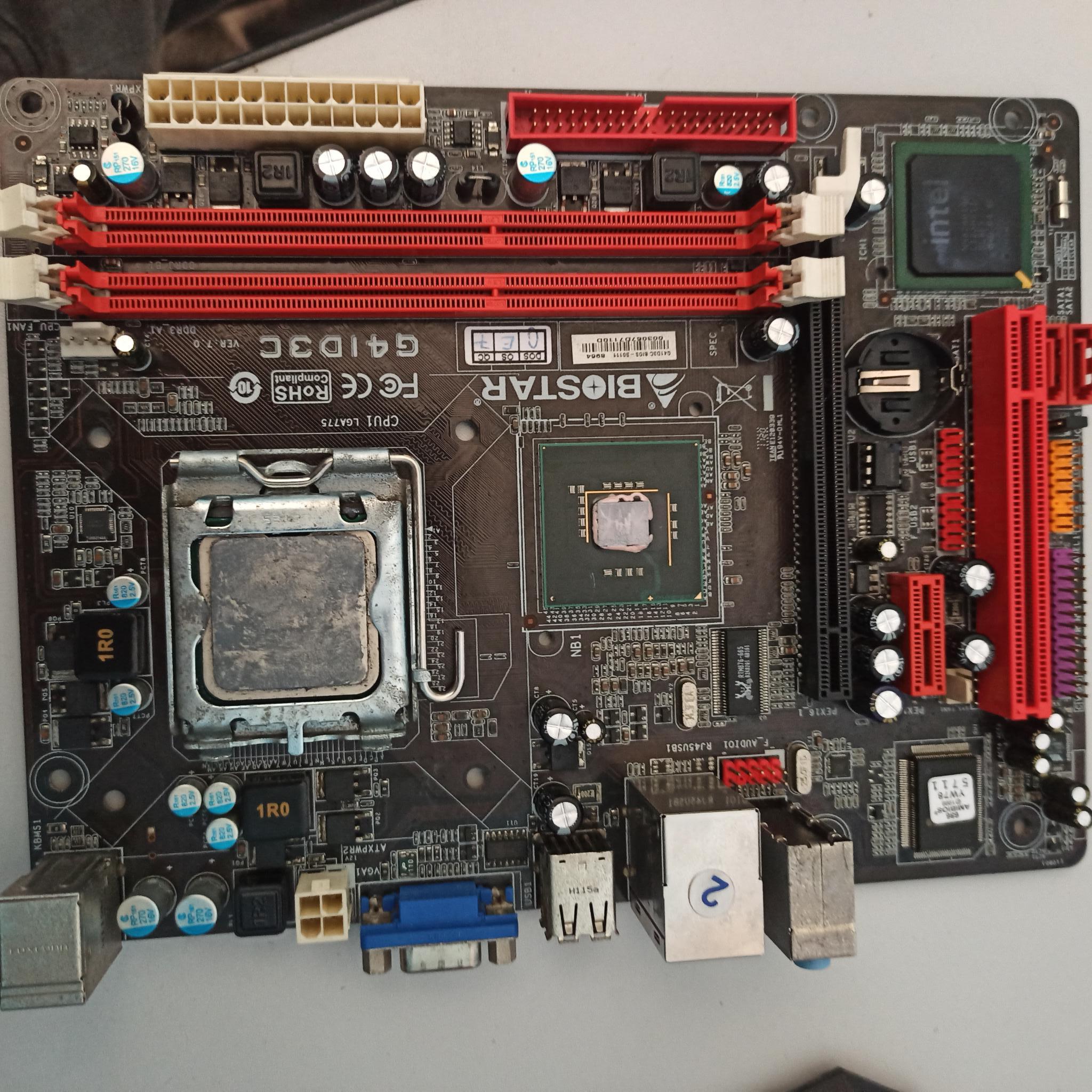

Bom, sou formado em montagem e manutenção de computadores, e recentemente comecei a trabalhar na área. Um cliente pediu para eu consertar o pc dele. Testei tudo normal e tal, e o problema é na placa-mãe. (Resumi a história)
Ela liga normal, e uns 30-40s dps ela reinicia, faz isso umas 2x e dps desliga. Tenho pra mim que o problema é nos slots de memória, mas como estou trabalhando recentemente, não tenho tanto conhecimento.
O que eu já fiz:
- limpei a placa com álcool isopropílico e os slots com álcool e passei limpa contato.
- olhei todos os capacitores e visualmente nenhum está estufado.
- resetei a bios pelo cmos e também retirando a bateria. 16167714982698266776238703438191.thumb.jpg.fec3b35ec2c60a6d864b51b1a3f1cff3.jpg
- liguei a placa sem memória e ela bipa indicando a necessidade de memoria.
- liguei sem hd e conseguj entrar na bios, mas depois do tempo que eu disse ela desliga.
A fonte que eu uso para teste é de 240w com 80plus gold, e está funcionando 100%.
A placa é G41D3C ver:7.0
Uso um E7300 pra testar
E a memória é da corsair ddr3 de 1333mhz, ela é do meu uso pessoal então certeza que está funcionando.
Se alguém puder me ajudar.
Tenho multimetro para testar os componentes se precisar.
@MUNIZI Mano a memoria é de quantos gigas?, sobre o socket já observou se não há pinos tortos? pode ser a ponte norte!!, coloque um secador de cabelo ou soprador termico em cima dele por um minutinho e depois fique pressionando relativamente "forte" em cima do chipset e ligue a placa de volta (com você precionando o chipset).
9 minutos atrás, Gustolinha disse:
a memória é de 4gb, e testei em ambos os slots. No socket não há pinos tortos. Vou fazer o procedimento com o secador na ponte norte e volto com a resposta.
5 horas atrás, Gustolinha disse:
@MUNIZI Ok depois verifique em cada mosfet se não esta esquentando muito pelo curto periodo de tempo. (se colocar o dedo e não aguentar de tão quente ,será um possivel curto)
Então, fiz o teste com o secado e não mudou muito, as vezes ele dura até 2mint ligado, outras vezes alguns segundos... E fiz o negócios com os mosfets, o único que estava esquentando mais não estava em uma temperatura tão alta... Também troquei de processador e deu na mesma

@MUNIZI Mano se como você disse que ela começou a ficar mais tempo ligada 'sem bipar' depois de fazer o negocio com o secador pode ser que aja ou impurezas ou um problema mais comum em GPUs a (Solda fria) resolvendo com o tal 'Reballing'. Pegue um pouco de alcool isopropilico e despeje em baixo da ponte norte no que cause "pressão", se isso não resolver tenha em mente que o problema pode ser Solda fria. Mas ainda é cedo para ter certeza, confira as tensões do VRM e da alimentação da memoria com o multimetro, pesquise as tensões da placa-mãe.

@MUNIZI Cara pode ser que há alguma coisa em curto, esses sintomas são os basicos, o que eu diria é que o chipset ou mosfets estão em curto.
então, eu nunca usei multimetro pra medir mosfets ou capacitor, vou  dar uma pesquisada pra ver, mas eu vi que se eu fizer o teste de continuidade e der que está tendo continuidade o capacitor está com defeito. Fiz o teste em todos e um deles deu  continuidade. vou tentar explicar com mais detalhes. meu multimetro tem bip, então todos começava com um bip rapidinho e dps parava, no caso não estava dando continuidade e tal, mas em um ele ficou direto bipando, mas ele parece estar 100% (isso no olho). você acha que pode ser ele?
Então, temos uma possível evolução e quem sabe um diagnóstico.
joguei alcool isopropilico por baixo da ponte norte e deixei secar. No inicio ligava, mas não bipava nem dava video.
então troquei o processador e funcionou normal, coloquei um hd e entrou no sistema e ficou por mais tempo ligado, ou seja, (não tenho 100% de certeza porque faltam mais testes) resolveu o problema dela desligar, porém as USBs pararam de funcionar. testei todas elas e não reconhecem mouse nem teclado. acho que esta recebendo energia porque o led do mouse acende. testei com um teclado p2 e o teclado funcionou. só tenho mouse usb, testei com um sem fio e não reconheceu também, todavia na bios na parte de usb reconhece o mouse e o teclado usb.
creio que pode ser um problema na ponte sul que acontece isso, pois já peguei outras placas com esse problema.
vou testar a parte frontal dela ainda, mas se alguém tiver alguma ideia a mais.
@Yan_ @MUNIZI Mano saca só:
Tecnicamente nos 775 quem controla a memoria ram é a Ponte norte, e quem controla os USB é a Ponte sul... , meu palpite é que essa placa-mãe ficou muito tempo parada em um lugar que entra poeira ou lugares muito umidos, faça o mesmo procedimento da Ponte norte, jogue alcool isopropilico se não tiver jogado espere secar e teste. Depois se não resolver faça o procedimento do secador, lembrando que o do secador é somente um teste, não resolverá 100%, se funcionar será problemas das soldas como tinha dito, esse problema pode ser resolvido com um  sobrador termico (lembrando que terá que isolar os outros componentes).
Então esse problema se da por sujeira ou a distorção 'quebra' da soldas em baixo desses chipsets. Que sujeira nessas partes provavelmente é o seu caso.
11 horas atrás, Gustolinha disse:
Seria melhor jogar um limpa contato!!!! (Se você tiver)
Então, fiz o procedimento com álcool e não adiantou, e testei o painel frontal e também não foi. Fui com o teclado olhar a parte de driver usb no gerenciador e vi conflitos, tentei reinstalar os drivers mas estava dando erro, ai resolvi formatar porque o hd é pra teste mesmo, estou fazendo isso nesse momento, na formatação e na bios os usb funciona normal. Vou ver no que vai dar e retorno com uma resposta.
Formatei e deu certo, o problema era conflito nos drivers, mas depois de alguns minutos ligado o pc desliga ou reinicia. A única parte que parece estar esquentando é a ponte sul, mas não chega a queimar o dedo nem nada. Só queria saber o que pode ser e como saber pra ter certeza do que  é. E como seria feito o reparo (caso eu fosse fazer). No mais, agradeço a ajuda de vocês.
@MUNIZI Bom mano noa sou especialista nisso mais eu diria assim: "Possivel defeito encontrado na ponte Norte, será necessário troca ou 're-soldagem' do chip, nos quais equipamentos que eu ainda não possuo." Mano para resolver esse problema, teria que ser feito um reflow ou reballing, com um reflow eu acho que ja ajudaria, mais como tem indicios de sujeira provavelmente terá que ser feito o reballing mesmo. Reflow: será feito um aquecimento calculado sobre o chip de forma que as esferas amoleção causando a "resoldagem" forçada, neceprocedimento basta reaquece-lo na temperatura ideal mas não sera necessario remoção do chip, sobre o Reballing e basicamente o mesmo, so que no reballing você terá que remover as soldas presentes no chip e na placa-mãe assim aplicando uma solda nova. Esses equipamentos são caros!!! então provavelmente não serão adiquiridos agora, então de essa "mensagem" de forma que se encaixe no seu perfil e que seja de seu gosto.
