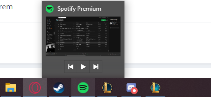

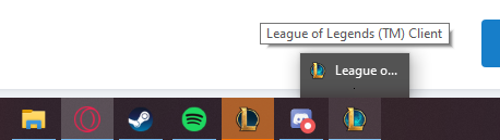

4º Vou mandar umas prints que eu também achei estranho em relação a como o jogo fica quando eu passo o mouse em cima na barra de tarefas

Coe Rapazeada, eu tinha mandado um ticket pra rito e eles me responderam! A solução é simples de mais, avê Maria.
Basta vocês irem no Client do Vocês, Vão nas configurações > Jogo > Optar Pelo Modo Legado DX9. Isso aí consertou tudo, do OBS ao Alt+tab e o Spotify.
