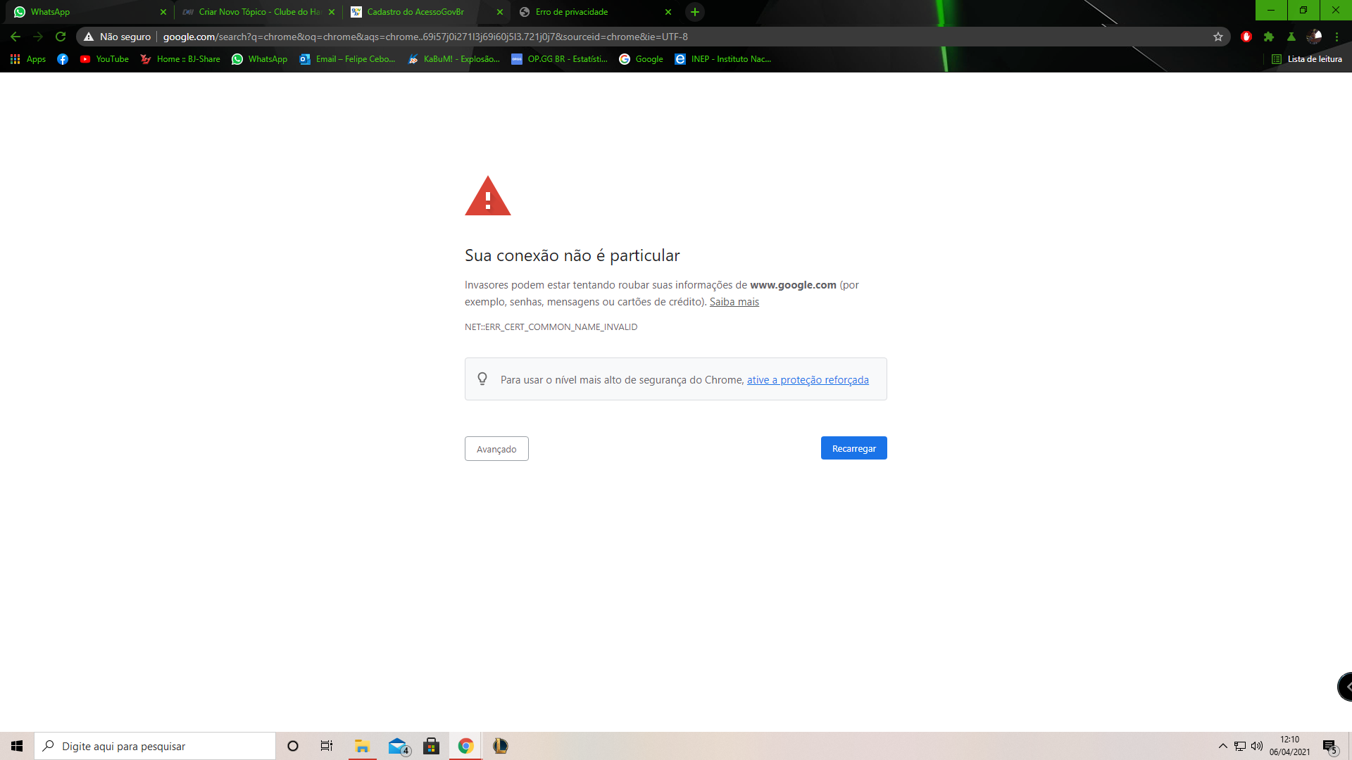

Sua conexão não é particular
Ir à solução Resolvido por Mathiew,
Algumas versões do windows 10 mais antigas apresentam este mesmo aviso ate no windows 7... Não há motivos para se preocupar é somente um aviso. Teste em outro navegador este mesmo link, porque o google chrome qunado nao apresentam um certivicado valido ele simplesmente costa que tem algo suspeito e etc

Esse são alguns erros que tem assolado os últimos meses em vários Windows 10-7. Irei fazer dois tutoriais que se complementam para te auxiliar, o primeiro é identificar o certificado digital comprometido e fazê-lo pelo notepad (bloco de notas).
Parte 1.
  1. Clicar em "NET:ERR_CERT_COMMON_NAME_INVALID" nessa tela que você mandou print do navegador.
  2. Ele irá abrir o RSA do certificado digital então você copia do começo ao fim, exemplo: -----BEGIN CERTIFICATE----- Aqui ficará o código do certificado (exemplo) -----END CERTIFICATE-----.
  3. Copie tudo, desde "-----BEGIN CERTIFICATE" até "END CERTIFICATE-----", ficará assim:image.png
  4. Abra o bloco de notas, copie o código.
  5. Na hora de salvar coloque qualquer nome seguido por .crt, porém altere o tipo, de ".Documentos de texto (*.txt)" e mude para "Todos os arquivos".
  6. O arquivo ficará com o nome de "certificado.crt", salve-o na área de trabalho ou em alguma pasta, depois abra-o dando 2 cliques em cima.
  7. Ele irá pedir para instalar o certificado digital.
OBS: Quando você clicar em "NET:ERR_CERT_COMMON_NAME_INVALID" poderá ter mais de um certificado digital, eles irão estar um pouco bagunçados mas se baseie pelo "BEGIN" e "END".
