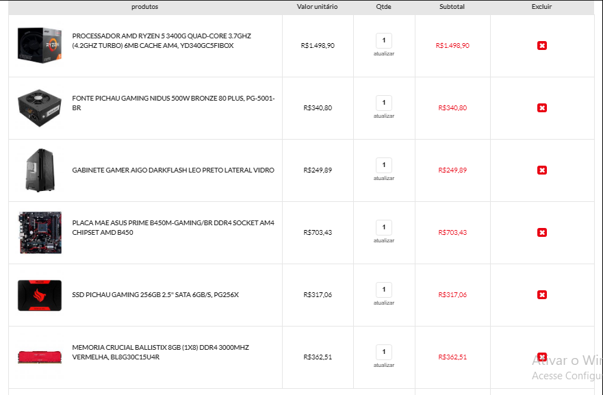

@NIGHT FALL Melhorou? Em relação a memória, além desse pente de 8gb que eu coloquei ai, eu iria comprar outro separado que achei anunciado https://rs.olx.com.br/regiões-de-porto-alegre-torres-e-santa-cruz-do-sul/computadores-e-acessorios/memoria-ram-8gb-pny-xlr8-rgb-3200mhz-ddr4-861354159
Ficaria bom?

A placa-mãe que você escolheu um modelo muito caro pro pouco que oferece, só nela você economiza uns 100~150 reais com aquela do link que postei.
O processador também é quase 100 reais mais caro que no site da Kabum, mesmo pagando frete ainda fica mais barato.
A SSD também da pra economizar 100 reais fácil, tem Cricial no site da kabum por 255.
@NIGHT FALL É que tem que avaliar o preço a vista, com 12% de descondo. O processador é na verdade, mais barato que na kabum, ele sai por 1.329.
Essa placa-mãe é boa? https://www.pichau.com.br/hardware/placa-m-e/placa-mãe-asus-prime-a520m-a-ddr4-socket-am4-chipset-amd-a520
Esse modelo exato que você mandou não achei na pichau, só aquela b450 gaming que tem mandei ali em cima.
43 minutos atrás, Brun0-2002 disse:
Tu acha que se eu trocar o processador por um Ryzen 5 2400g vai cair muito o desempenho?
1 hora atrás, Brun0-2002 disse:
Essa placa não é compatível com o Ryzen 5 3400G.
Nas imagens aparecem apenas o valor do item, sem desconto.
Bem cara pelo pouco que oferece. Site da pichau é bem fraco de opção pra placa de vídeo.
2 horas atrás, NIGHT FALL disse:
