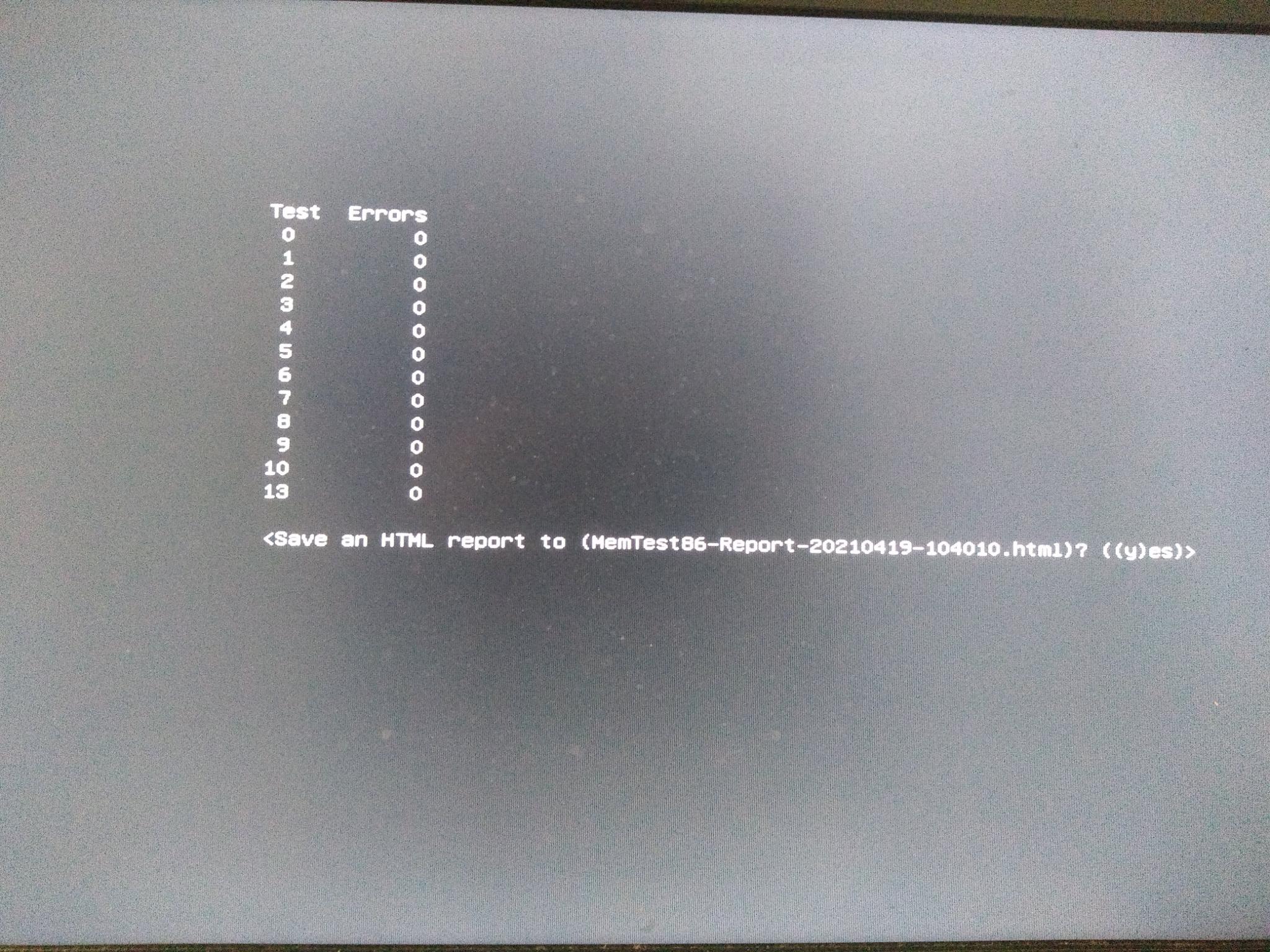

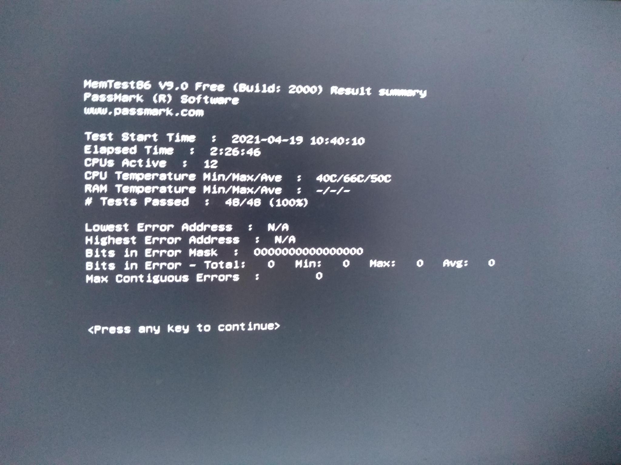

@gnireorb Fiz o teste de memória simples do Windows, subiu uma pop-up indicando que não houveram erros mas não consegui baixar o log. Devido ao horário amanhã eu farei o teste de MEMTEST86 e posto o resultado.
@trfilho Obrigado pelas sugestões. Ao sugerir a desfragmentação, eu noite que curiosamente o SSD possui 55GB de espaço ocupado sendo que mais da metade disso é o S.O. Isso tá certo?
Obrigado a ambos!
@PauloMSilva  suas memorias estão boas, o problema dele desligar começou a pouco tempo? ou sempre foi assim?
você poderia especificar o que esta conectado ao seu computador? se ele tem placa wifi, fones de ouvido, microfone, teclado, mouse etc?
EDIT: eu também não tiro a possibilidade que a sua fonte esteja ruim em baixa potencia.
