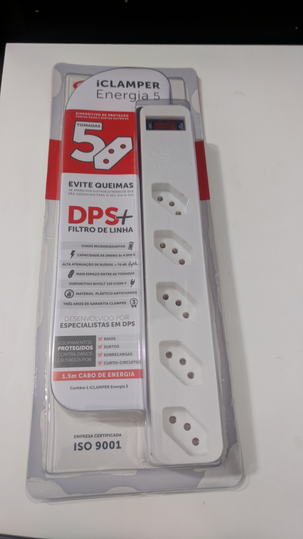

Um iClamper Energia 5 da conta
se os computadores nao excedem a potencia maxima especificada, nao tem problema algum.. ate porque se tem 5 ou 8 tomadas, a protecao é em todas elas independente se você vai ligar 1 pc ou 5 ou 8

se você compra os da clamper, eles já sao filtros com DPS

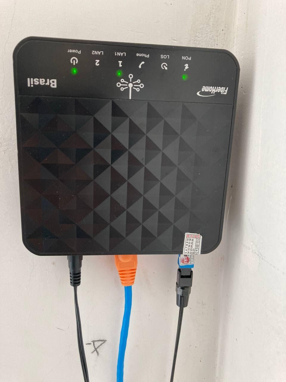

6- Fibra ótica mesmo, de verdade, ou a propaganda diz que é fibra ótica mas chega um par trançado (igual de telefone) na sua casa? Pois se você não mora em metrópole e muito menos nas zonas centrais, é fibra fake (propaganda). Tem fibra, lá na central, mas a sua ramificação para o subúrbio não.
Então, eu não sou especialista, mas o cabo que chega aqui é o mesmo de quando eu tinha Tim Live, segue uma foto: photo_2021-04-30_10-00-51.thumb.jpg.f485de41fcd8d06a0ab4ea9fcc4b0a17.jpg
@Phoenyx
Nesse caso, eu preciso de um DPS para o cabo de fibra?

1) O filtro de linha é uma extensão com mais segurança... pelo menos vem acoplado o DPS (varistor) no Embrastec e varistor + fusivel termico no Clamper. Além disso tem o microdisjuntor ou fusivel de vidro que desarma em caso da tensão passar de 10~12 amperes
Veja: tomada aguenta 10A, porém nao significa que toda tomada do seu quarto e sala aguentará todas elas 10A ao mesmo tempo. Se você ligar 10 aquecedores elétricos de 2000W o circuito provavelmente não foi projetado para isso, e o disjuntor do circuito irá desarmar.
Um computador parrudo de overclock nao deve passar de 8A, mas se for uma configuração de 3 ou 4 computadores ligados na mesma tomada, aí tem que fazer circuito individual e refazer toda fiação elétrica. Para PC de uso normal digamos de 400 a 500W onde o consumo será no máximo de 600W na pior das hipóteses, qualquer filtro bom irá aguentar e além da filtragem extra ele deve ter o DPS acoplado com microdisjuntor rearmável ou fusivel de vidro
3) A função mais interessante do Prot-x é desligar quando ultrapassa entre 10 a 15% a tensão. Ou seja, se passar 15% a mais de 220V irá desarmar. No modelo 127V se passar de 15% a mais de 127V irá desarmar. Ele tambem desarma por subtensão. Se ficar 70V por exemplo numa casa onde é 115/127V ele irá desarmar.
Ele tem varistores e fusivel de vidro para proteção, além do filtro X2 e Y

6) Fibra óptica nao precisa de DPS, o que precisa de DPS é a fonte do modem, e recomendável ela estar ligada num iPocket, embrastec 20kA ou iClamper 8 por exemplo. Quem tem NET (coaxial) deve utilizar o DPS clamper para cabo coaxial e se você liga a internet pelo cabo de rede (ethernet) é bom ter um DPS para ethernet
Entendi. Vou providenciar um iPocket tb já que o modem fica na sala enquanto o meu equipamento com o filtro fica no quarto.
