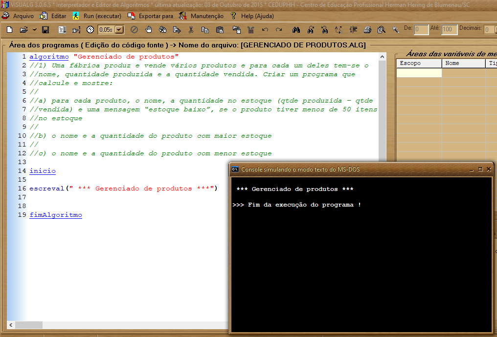

Pronto... tentar rodar... pressiona F9.

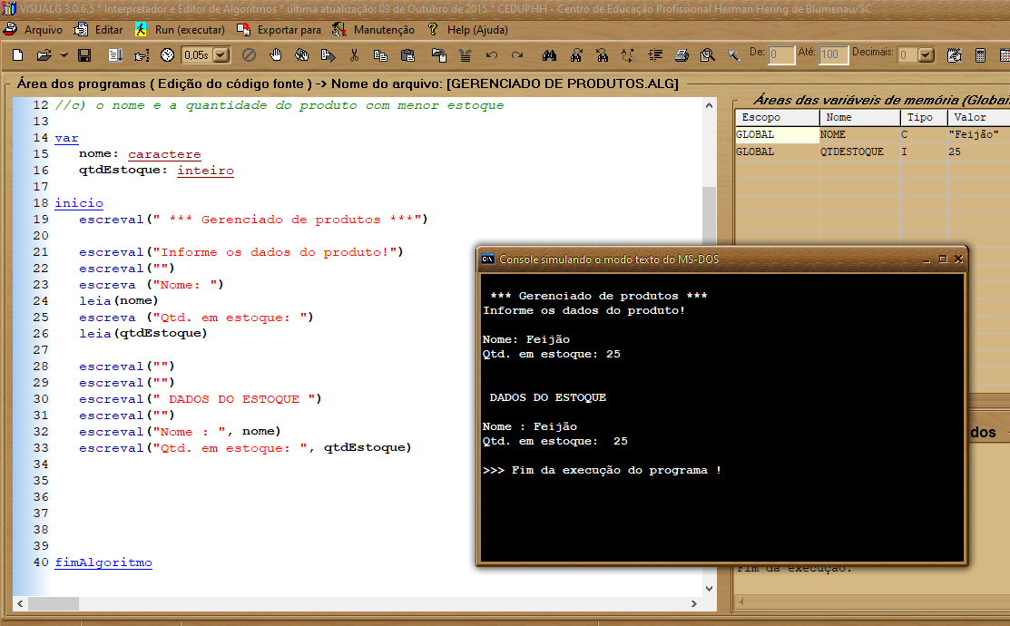

Beleza! Está rodando... daí vá fazendo mais alguma coisa e vai testando. Exemplo:
Veja: o código não vai ficando "tudo certinho de primeira"... vai rodando, vendo o resultando e ajustando.. a ideia é apenas ir atualizando o código... ele deve sempre ir crescendo.. NUNCA tente fazer tudo de uma vez...

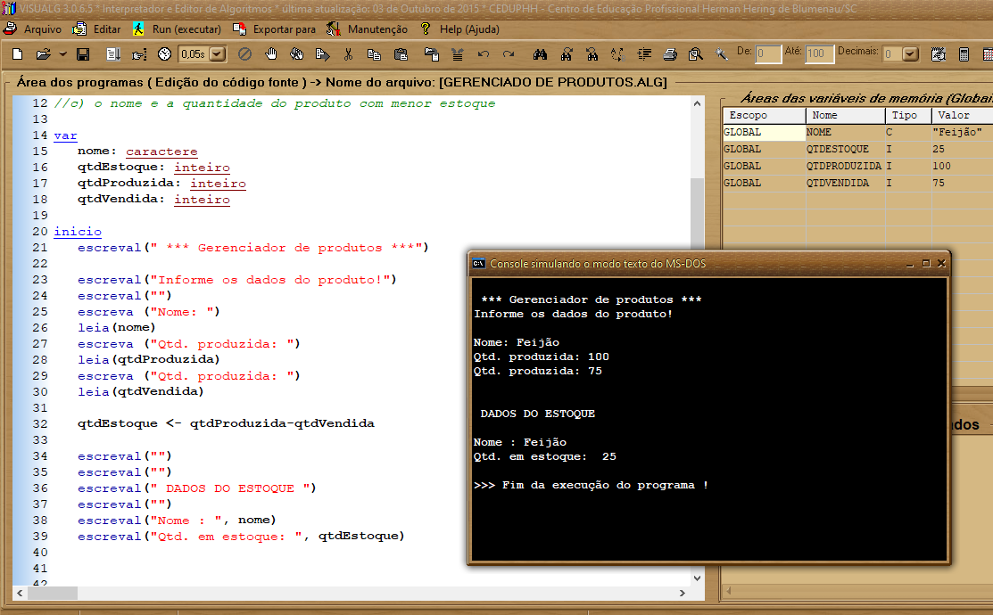

Agora vou tentar inserir mais coisas... Por exemplo: vou tentar inserir uma leitura dos dados de produção e venda e calcular o estoque:
Tá rodando... e está saindo como "desejado" até aqui.

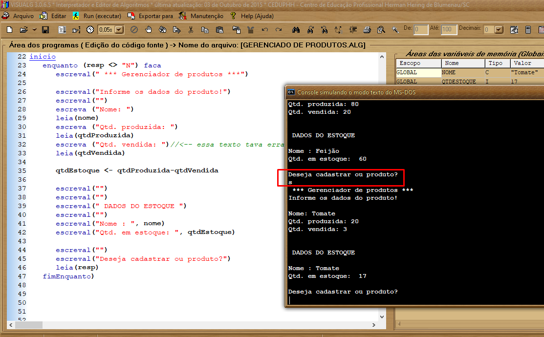

Insere outra coisa... por exemplo, um laço de repetição:

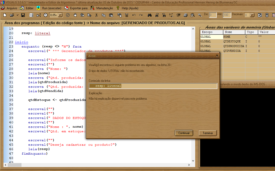

Opa! literal não funciona no VisuaG, e agora? Iria pesquisar e descobrir que o correto seria caractere.
Aí... tá indo... vai testando e ajustando...
"Ah! queria que apagasse a leitura anterior.. como faço?". Iria pesquisar... no VisualG tem o limpaTela(). Exemplo:
E cada vez mais vai crescendo o programa... pode ir modificando... reajustando... "mas sempre deve se preocupar mais com o problema atual", ou seja: vai focar mais naquilo novo que está inserindo...
