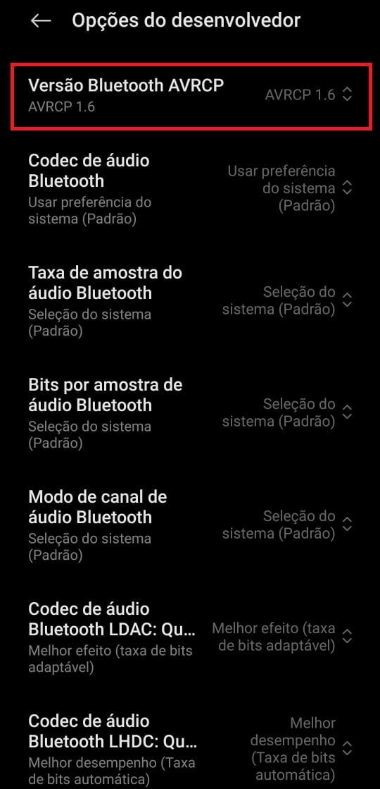

@quiksilver0 Eu tive um problema parecido, porém com meu Redmi Note 7 e um Headphone bluetooth da Edifier.
A solução, no meu caso, foi entrar no modo de desenvolvedor, e alterar a versão AVRCP do Bluetooth (era 1.4 por padrão, e eu alterei pra 1.6) e após isso, ele parou de falhar. Ele tem outras versões também (da 1.3 até 1.6), mas não testei as outras, já que a 1.6 solucionou meus problemas.

Tai uma coisa que eu não sabia, mas é uma boa. Vou testar hoje e dou retorno, muito obrigado!!
