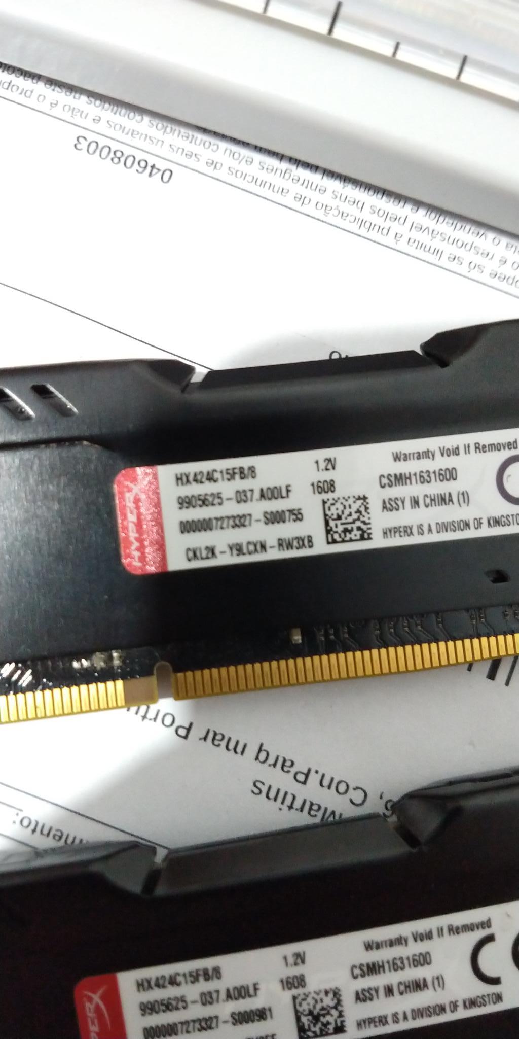

Montei meu PC em 2016 com um I7 6700k e uma gigabyte Z170X-GAMING 3, evga GTX 1070ti, 24gb 2400mhz da hyperx e uma corsair 600w

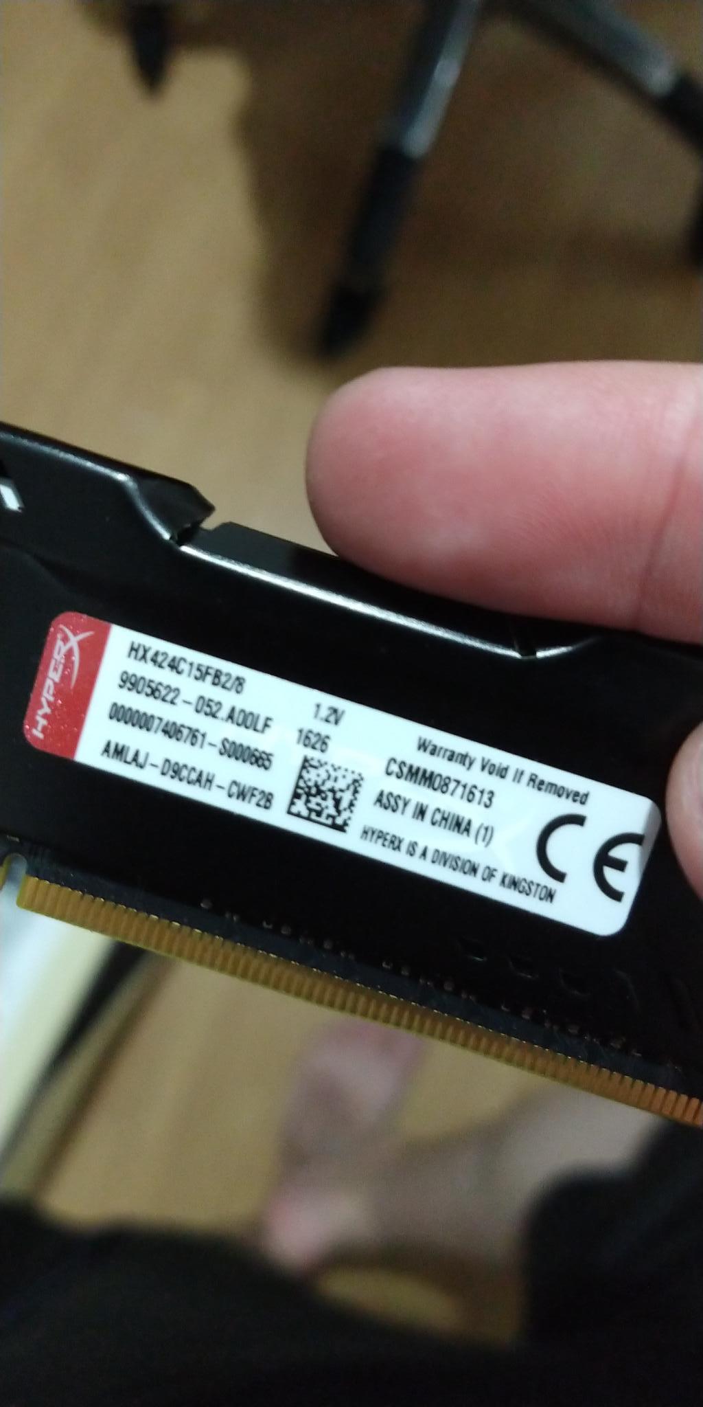

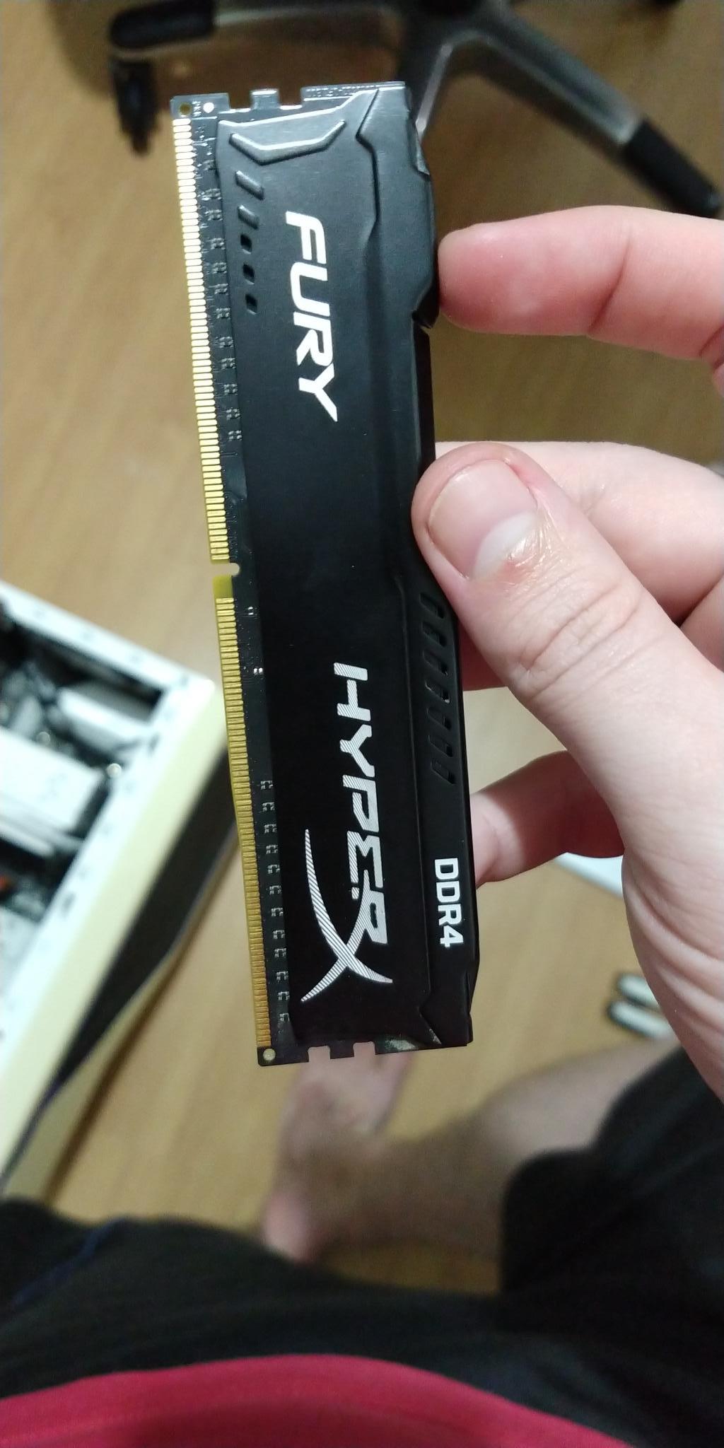

A duas semanas o PC ficou num looping infinito tentando ligar e desligando direto, abri o PC e na placa-mãe tava com cheiro de queimado e marcas também em um dos componentes próximos ao processador, fiz o upgrade pra uma I7 10700kf e uma ASRock z490 stell legend crente que poderia reaproveitar todo o resto após terminar de montar tudo eu percebi que tudo está ligando perfeitamente até o RGB do teclado e o visor do AMP mas não dá vídeo no monitor, limpei as memórias troquei de lugar testei uma por uma e não deu tela em nenhuma das vezes existe a possibilidade das memórias não serem compativeis com a placa ou processador?
São 3 de 8gb 2400mhz hyperx compradas em 2016 são todas iguais

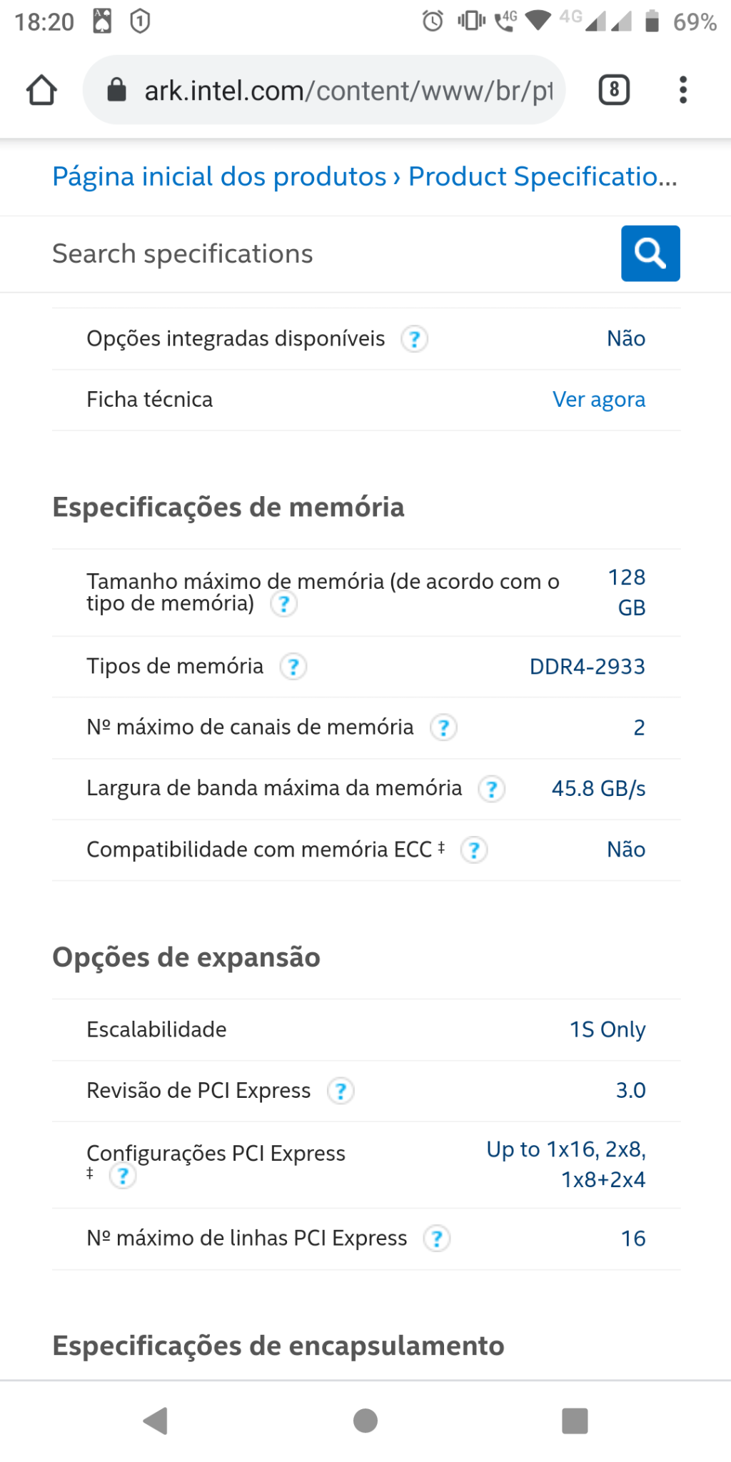

Obs vi no site da Intel e anexei como imagem aqui, isso quer dizer que a frequência da memória teria que ser no mínimo a apresentada?

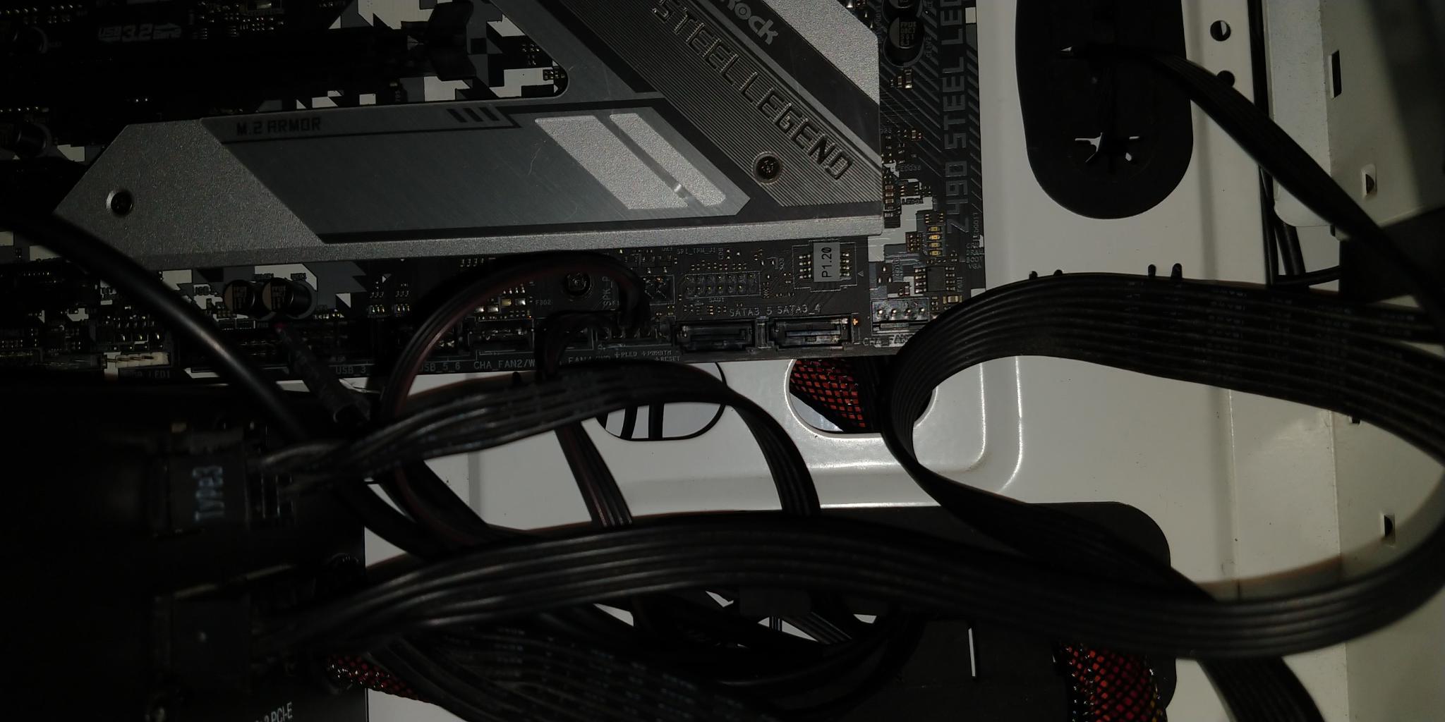

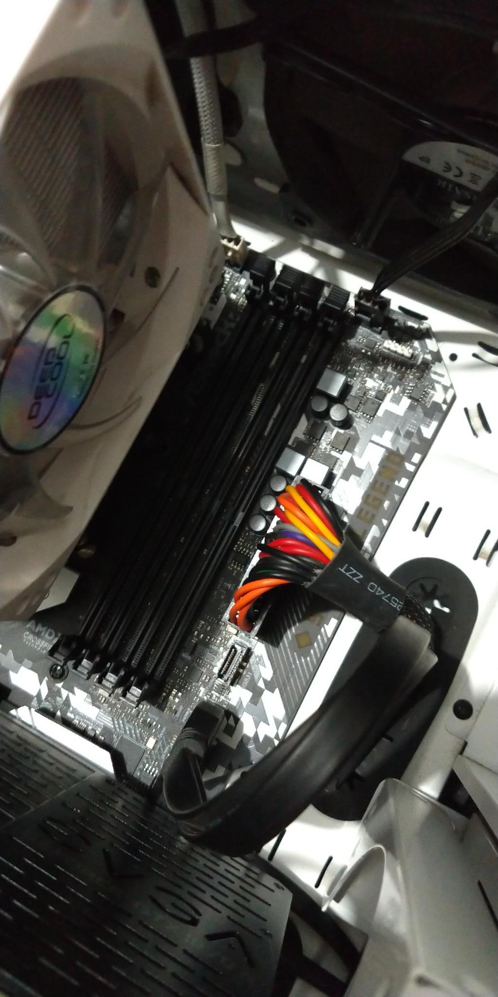

@Gustolinhaalgumas imagens
@Gustolinha puts então vou ter que comprar um cabo extra porque os que vieram com a fonte só tem um de 8 que divide pra 4 mas já testei até usar 4 em cada e não deu jeito

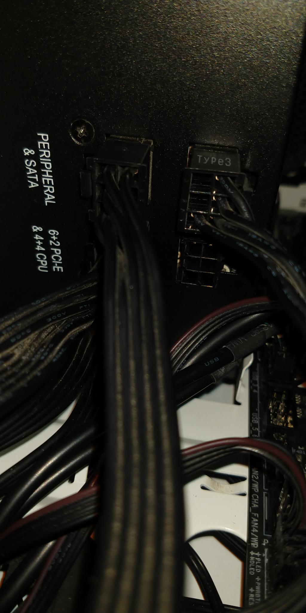

Saindo direto da fonte só tem um cabo do tipo que entra na alimentação da placa de 8 pinos, como eu ligo esse suposto auxiliar de 4 pinos se a fonte não tem cabo? Dá pra comprar? Vai ser um nesse estilo de type3?

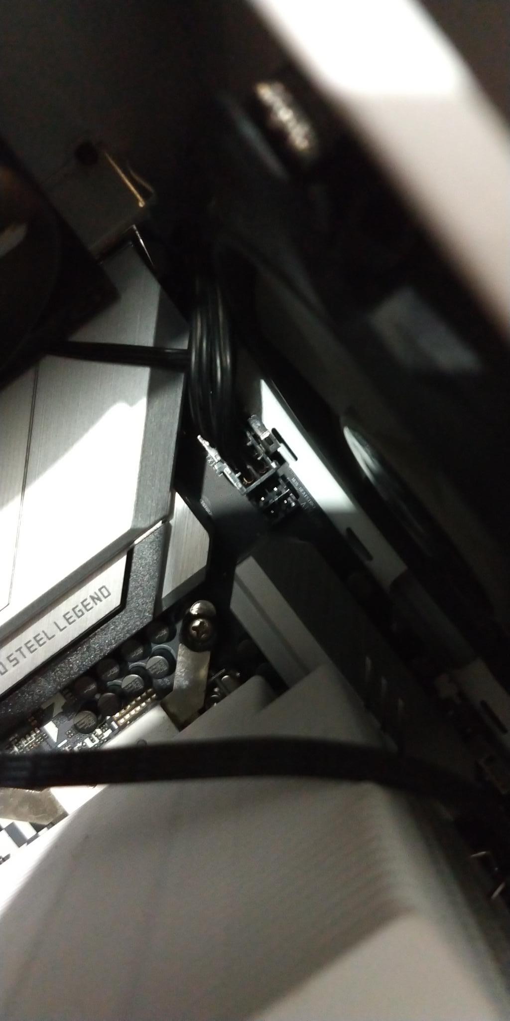

Tenho uns cabos extras que não sei a utilidade as três últimas fotos são do mesmo cabo
