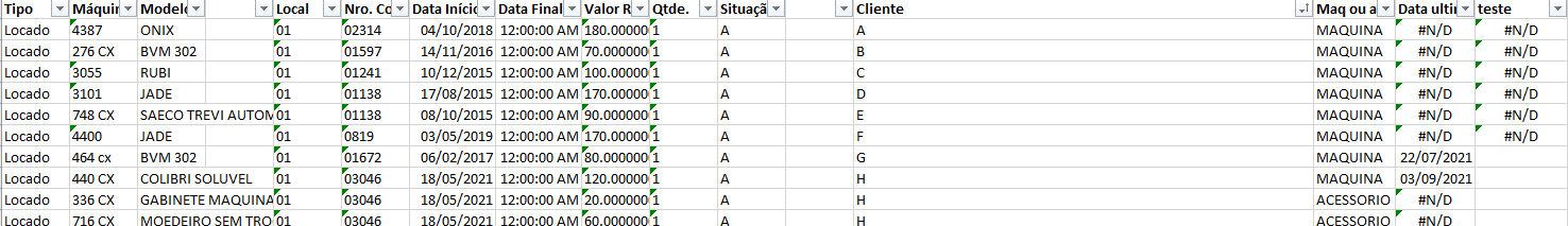

Estou usando o excel para cruzar 2 relatórios do meu sistema faz.
Essa coluna Maquina ou acessório está sendo feito através de um SE, mas como tem várias opções ele está gigantesco:
=SE(OU(C2="MOEDEIRO SEM TROCO";C2="GABINETE MAQUINA";C2="MOEDEIRO SEM TROCO COMESTERO";C2="CEDULEIRO - LEITOR DE CEDULAS";C2="MOEDEIRO SEM TROCO OUTROS";C2="MOEDEIRO MDB C/ TROCO MEI";C2="MOEDEIRO SEM TROCO JOFEMAR";C2="AQUECEDOR";C2="CEDULEIRO");"ACESSORIO";"MAQUINA")
Eu achei isso meio precário. Claro que faço só uma vez e arrasto, mas queria algo um pouco melhor, até para editar, colocar mais opções
Minha pergunta é se tem como colocar todas estas opções (moedeiro sem troca, gabinete...) numa coluna em outra planilha e pedir se C2 é lista nesta coluna. Ou até criar um tipo dinâmico, que posso criar mais subdivisões ainda.
Uma outra pequena dúvida é se tem como fazer o "#N/D" que está parecendo pois não encontrou resultado nenhum num Procv se transformar em 0, falso ou eu pode escrever algo tipo "Sem registro"

Já consegui resolver minha dúvida inicial, resolvi usando o procv. Só a tabela foi um pouco diferente do que pensei inicialmente. Mostro abaixo como fiz caso alguém chegue aqui com dúvida parecida:
sintaxe usada
=PROCV(C2;'Tipo Maquina'!A:B;2;FALSO)
como ficou a tabela "tipo maquina" que se busca a informação
Detalhe que assim posso fazer subtipos, colocando eles na coluna C, D e assim por diante e usando o ProcV com 3, 4 e 5 e assim por diante.
